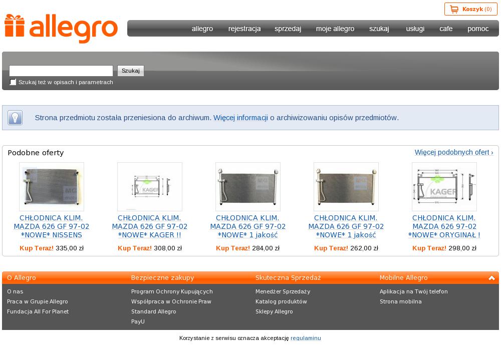

Postprzez lucas83 » 12 lut 2012, 13:37
Od: 14 kwi 2008, 18:17
Posty: 810
Skąd: Tomaszów Mazowiecki
Auto: Mazda 626 GF 2.0 '97 115 KM – była.

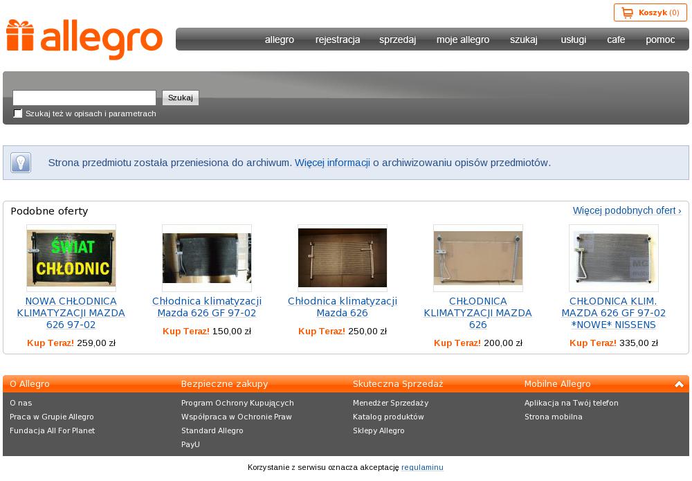

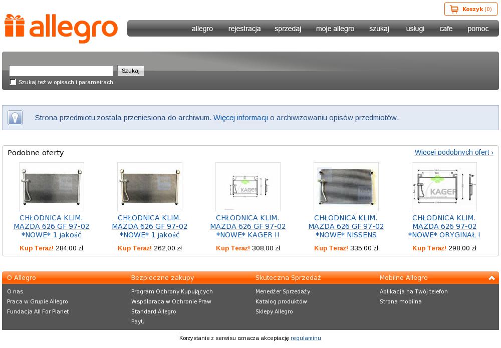

Postprzez endru150 » 17 wrz 2012, 16:18
Witam wszystkich forumowiczów
Jk w temacie mam problem z klima a dokładniej z chłodnicą klimatyzacji gdyż po podświetleniu fioletem dół jej wygląda jak sito i jest do wymiany. Moje pytanie dot tej aukcji:
http://allegro.pl/chlodnica-klim-mazda- ... 22810.html
a dokładniej jaka chłodnica idzie do Madzi 626 2001r 2,0 benzyna?
Czy ma tu znaczenie wielkość silnika, ON czy PB bo nie wiem czy kupić w/w czy szukać innej?
Od: 9 maja 2012, 20:59
Posty: 6
Auto: MAZDA 626 GD, 2.0B+G, 2000r
Postprzez VeryCoolMan » 17 wrz 2012, 18:57
Chłodnica którą pokazałeś była montowana przed liftem Ty do swojego auta potrzebujesz taką: http://allegro.pl/mazda-626-97-02-chlod ... 67287.html ma o kilka żeberek więcej jakieś 6-7 i taka powinna być u Ciebie i właśnie z jedynej słusznej firmy nissens :) sprawdź jeszcze dokładnie czy masz w tym samym miejscu podłączenie rurek jak w chłodnicy na aukcji i możesz śmiało brać.
