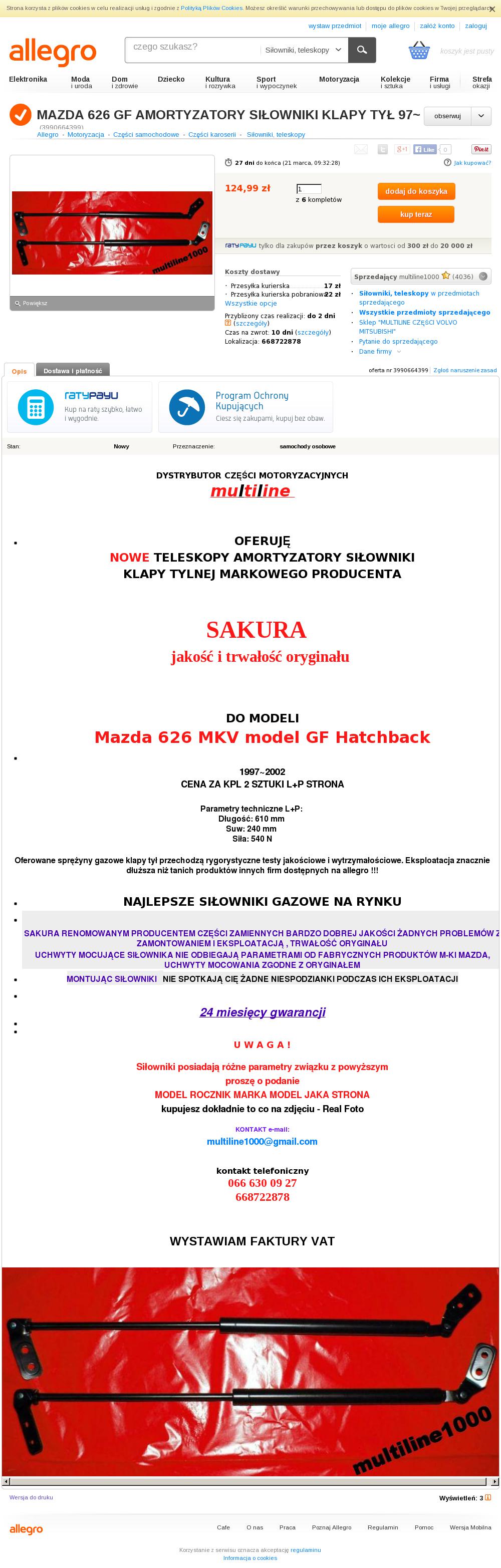

Im wiecej czytam tym mniej wiem, przez chwile chcialem wziazc Harta ale zebow nie chce stracic :P przegrzebujac allegro trafilem na takie http://allegro.pl/mazda-626-gf-amortyza ... 64399.html firmy SAKURA, powinny pasowac pod moja mazde (626 GF HB 2.0 DITD). Jesli ktos mial stycznosc (badz zna opinie innych uzytkownikow) z produktami tej firmy a zwlaszcza tymi silownikami prosze o opinie
Od: 5 paź 2009, 08:59
Posty: 24
Skąd: Olsztyn/Monzon
Auto: Mazda 626 2.0 DITD 99R GF
Postprzez fast driveer » 22 lut 2014, 15:09
Ten temat podzielił się na dwie kategorie – tych co montują siłowniki robione do modelu 626GF (bywają droższe i czasem ciężko coś dostać) i tych co montują – z lepszym lub gorszym skutkiem – zamienniki z np. opla, citroena, itd. – dopasowane mniej więcej długością i siłą, zazwyczaj na dodatkowych sworzniach kulowych – i też w porządku.
Ponieważ prosisz o opinie: nie miałem styczności z tą Sakurą, ale jeśli masz możliwość kupić dedykowane do 626 GF i cena dobra – TO JE BIERZ ! ! !

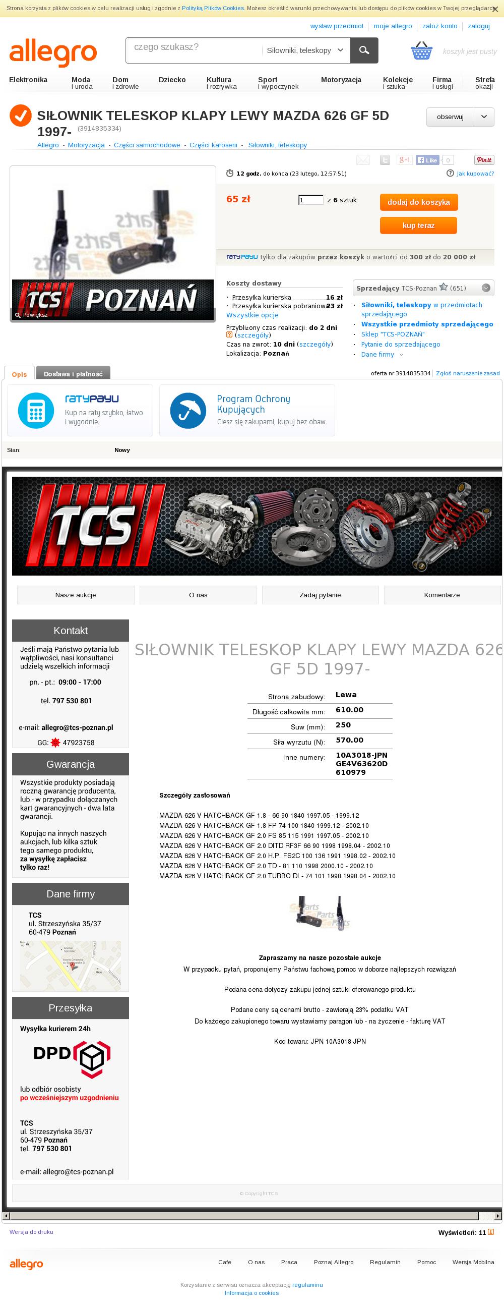

Miro, znalazlem chyba te co ty masz http://allegro.pl/silownik-teleskop-kla ... 35334.html niestety o tej sakura nic nie moge znalezc, a jpn ty w sumie przetestowales :P
Posty: 24
Postprzez miro62 » 23 lut 2014, 08:49
MarioMonzon napisał(a):znalazlem chyba te co ty masz
Firma ta sama więc powinno być <spoko> moje mają 500N a te z Allegro 570N ale to może być różnica klapy bo ja mam kombika ;)

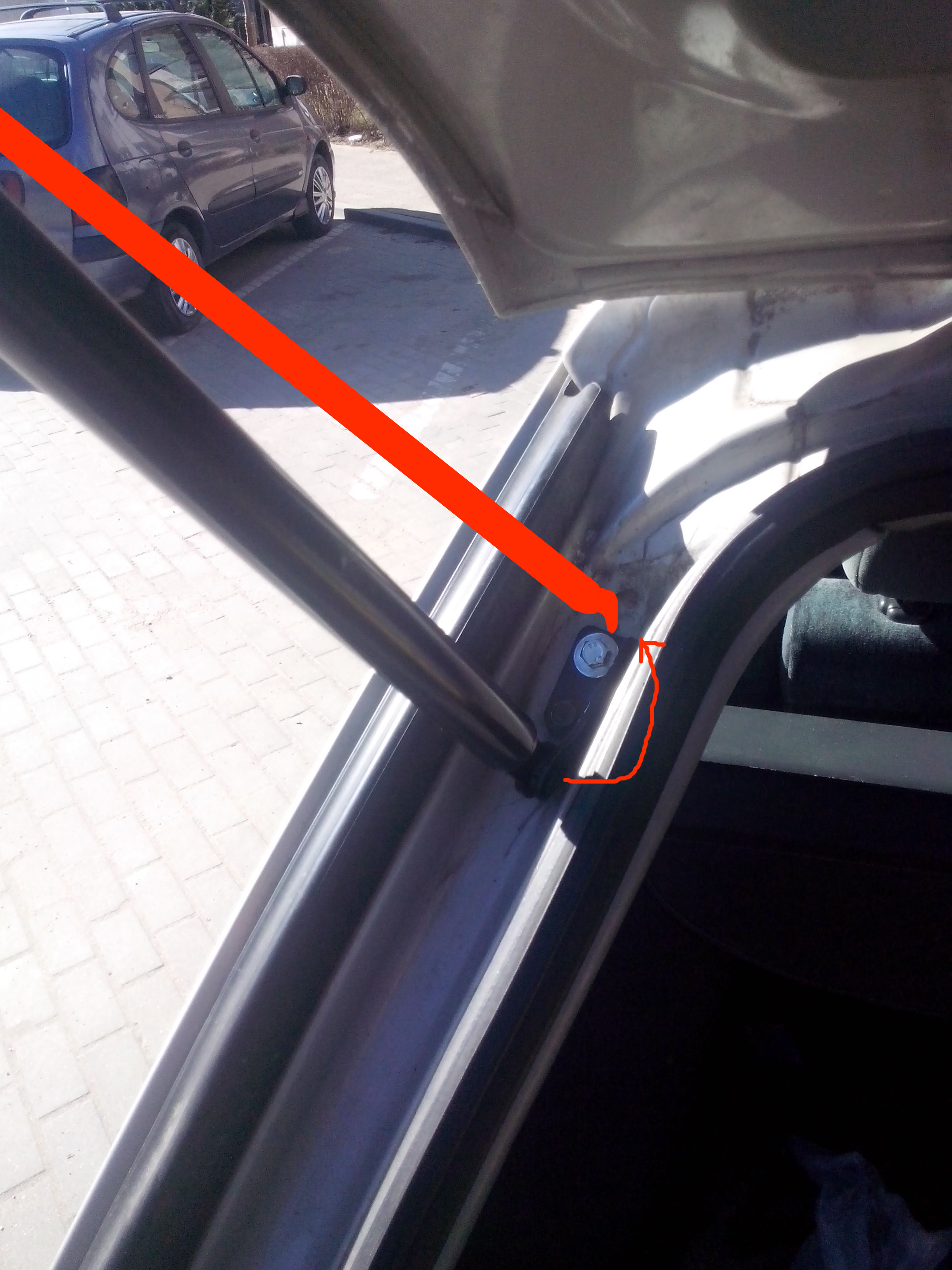

Udało mi się w końcu zabrać za wymianę siłowników, które leżały trochę w piwnicy.
Są to siłowniki firmy Delphi, teoretycznie model dedykowany do Mazdy 626.
Założyłem je, przykręciłem, no ale to nie jest to czego szukałem.
Klapa bardzo mocno idzie do góry. Jest to fajne, poza tym, że w końcowej fazie nie hamuje i "rwie" strasznie. Wrzucam filmik poglądowy. Próbowałem odwrócić mocowanie, aby działała mniejsza siła na klapę (co widać na zdjęciu – kolor czerwony pokazuje jak zamocowane było dla próby)....z tym, że wtedy to było dużo za słabo. No więc wróciłem do początkowego mocowania. Na razie tak zostawiam, będę pilnował, żeby nie puszczać klapy bezwładnie.
Ale tutaj się rodzi moje pytanie: macie jakiś patent żeby poprawić działanie? Bo ja nie mam pomysłu, szczerze mówiąc to nie sądzę , że da się coś z tym zrobić :)
