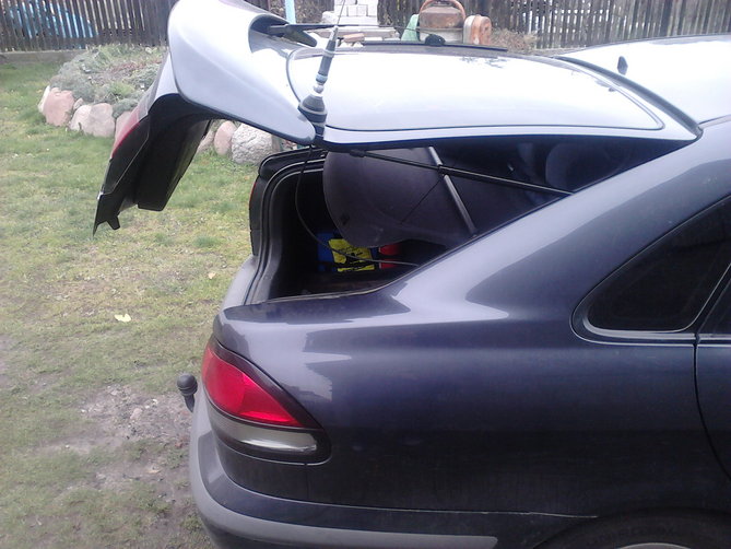

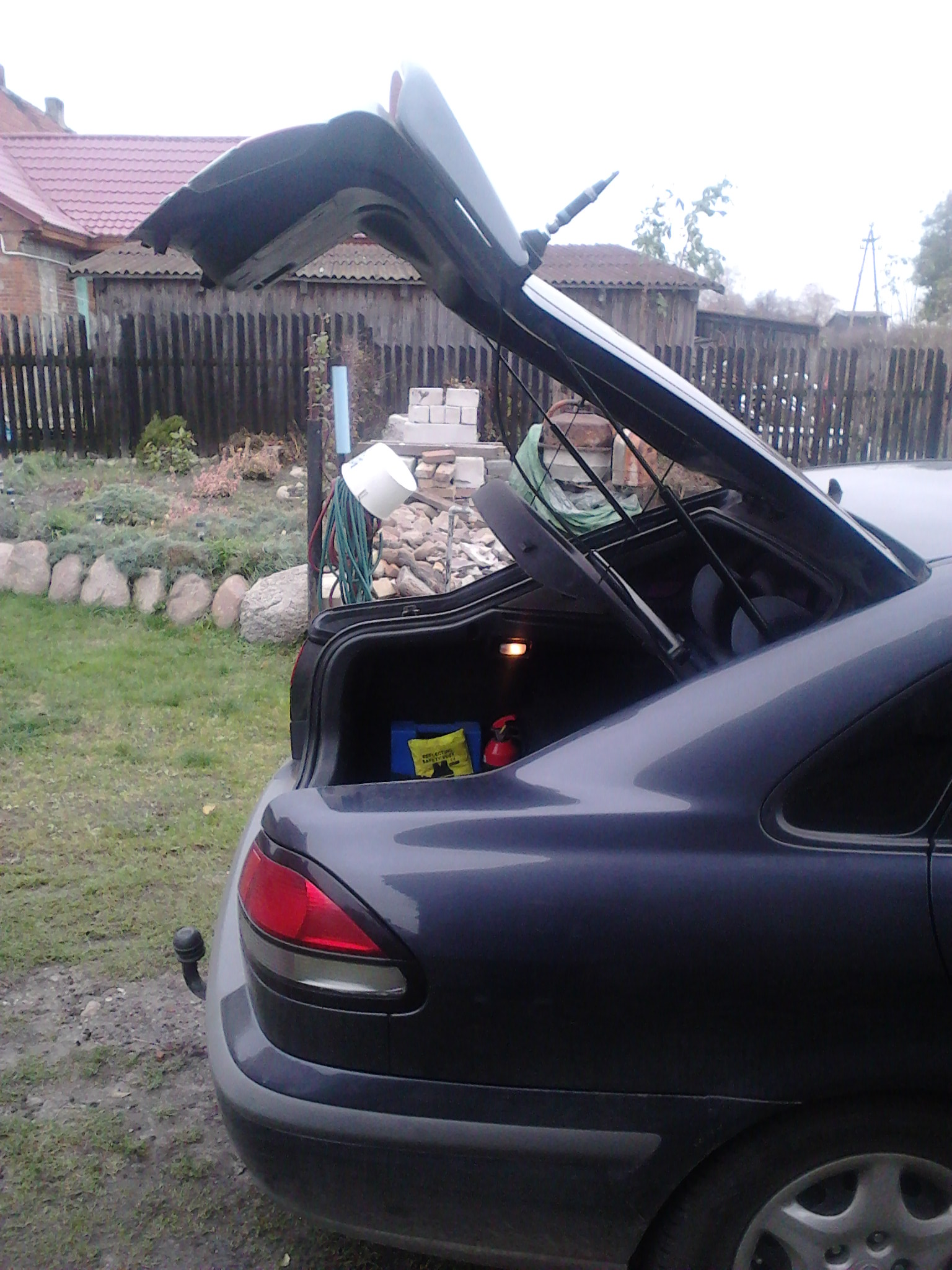

Witam, podzielę się z wami swoją modyfikacją a raczej adaptacją sprężyn gazowych do GF-ki.
Od pewnego czasu wspomagam się tyczka przy otwartej klapie co zaczęło mnie już drażnić. Koszt siłowników do GF-ki jest spory (jeżeli chodzi o części markowe) choć i zamienniki nie należą do najtańszych w porównaniu do innych aut. Po kilku dniach analizy danych sprężyn gazowych na stronach FAKrosno oraz IC znalazłem coś taniego o parametrach zbliżonych do oryginału.
dane oryg. sprężyn: F=570N L=610mm S=240mm
Możemy więc zastosować siłowniki tylnej klapy od Forda Fiesty IV
dane sprężyn fiesty: F=575N L=625mm S=265mm

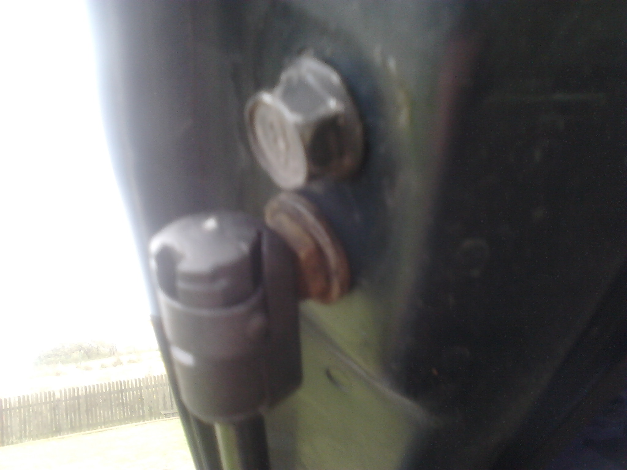

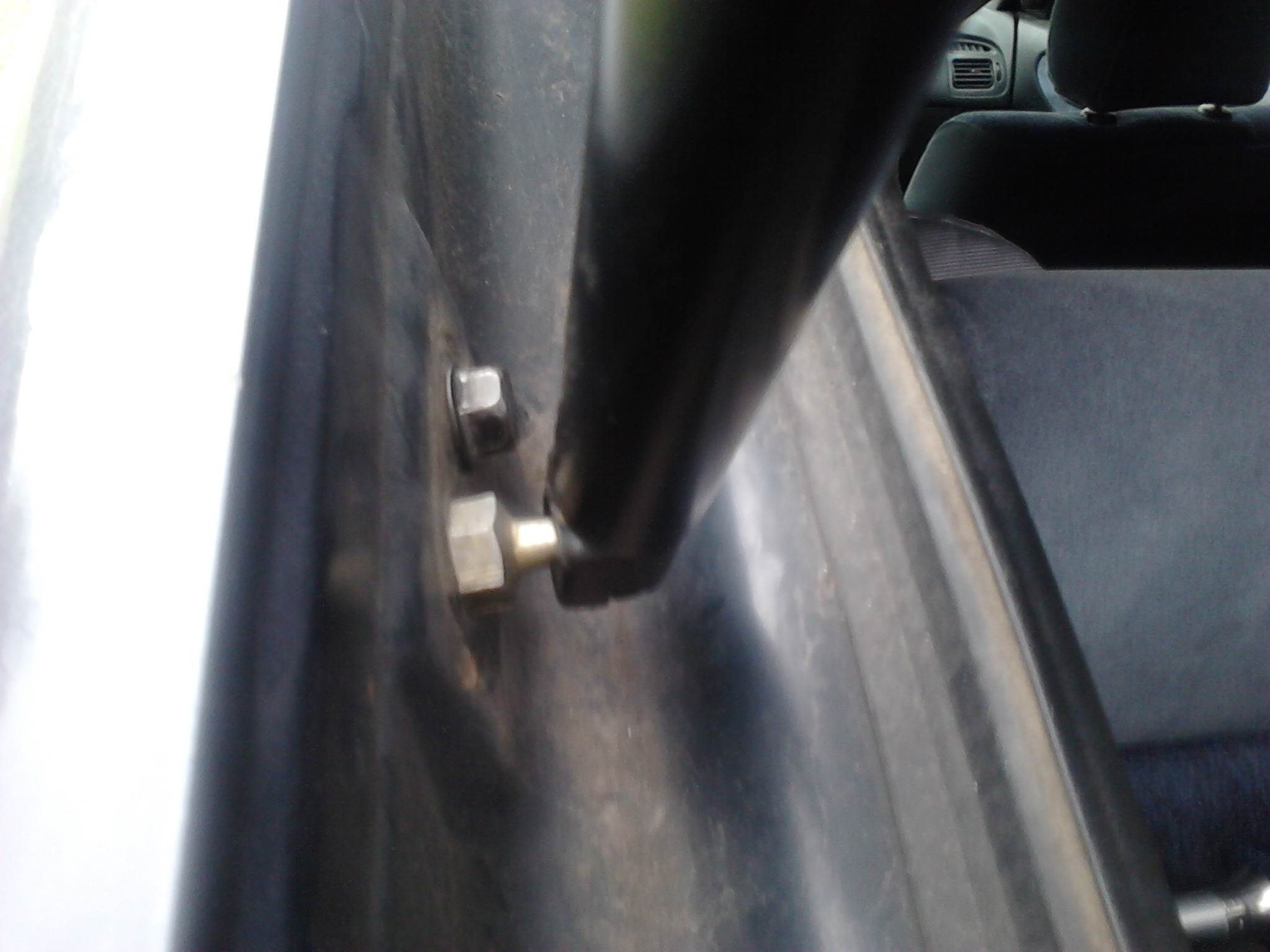

Parametry niemal identyczne, różnicę długości niwelujemy montując sworznie kulowe bezpośrednio w pierwsze otwory montażowe siłowników (bez żadnych pośrednich mocowań, np do zawiasów zdemontowanych z oryginalnych zawiasów).
A teraz najlepsze z tego wszystkiego cena. Koszt siłowników do fiesty zaczyna się już od .... 18 PLN/szt.
Za takie pieniądze kupimy (na dzień dzisiejszy) na alle.... siłowniki Delphi GS10266. W zależności od producenta i sklepu koszt idzie w górę, ale i tak cena dużo niższa niż w oryginale.
Mam zamontowane w GF-ce przy klapie z anteną i piórem oraz podwieszoną półką, praktycznie siłowniki zaczynają "pchać" po przekroczeniu pozycji w której szyba klapy znajduje się w pozycji poziomej. Nie zauważyłem również aby siłowniki wyrywały zawiasy. Co prawda jestem praktycznie tuz po montażu więc nie wiem jak długo potrzymają, ale po pierwszych przymrozkach jest OK.
Dla osób chcących mocniejszych wrażeń proponuje zastosować siłowniki od trojaczków Ulysse/Evasion/806. Podobne wymiary a siła ok 600N (trzeba uważać bo są też takie do wersji odchudzonych o dużo niższej sile, o ile pamiętam – 400N)
górny punkt mocowania
dolny punkt mocowania
pozycja początku "pchania" (klapa utrzymuje się już sama, ale jeszcze nie idzie w górę)
pozycja max. uniesienia
