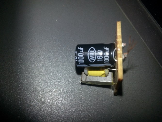

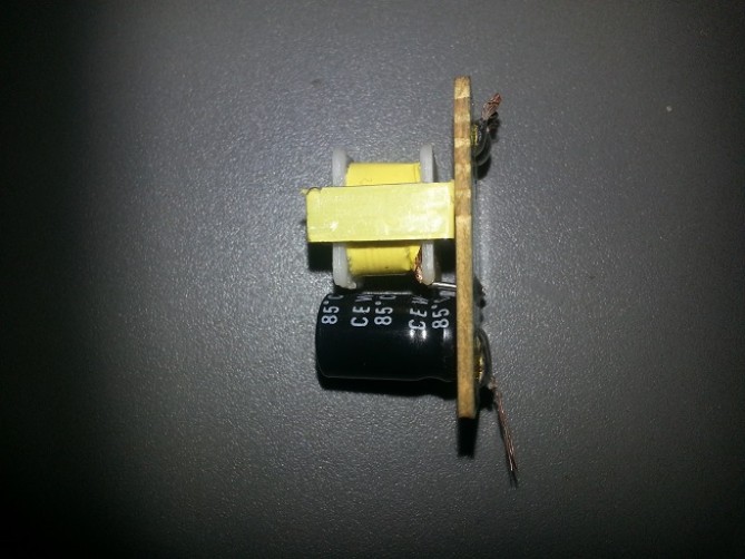

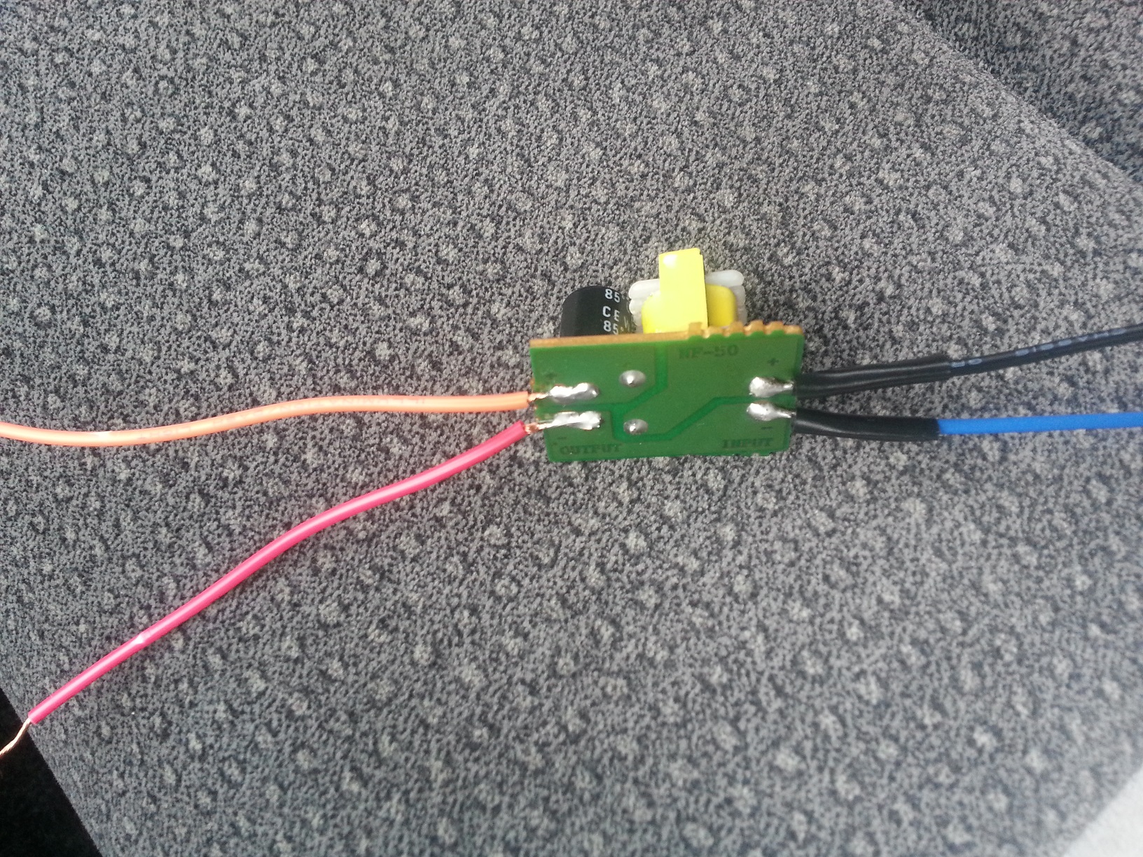

Bawię się z tym już dłuższy czas i stwierdzam, że sam sobie nie dam z tym rady, więc może ktoś z forum będzie w stanie mi pomóc i powiedzieć do czego służy owa kostka oraz jak ją podłączyć.
Fakty:
Auto Mazda 626 GF FS `01
Radio ze zmieniarką JVC KS-FX470R
– wcześniej z podłączoną kostką działało wszystko poprawnie
– teraz bez tej kostki radio nie zapamiętuje ustawień, stacji, wszystko się resetuje
– teraz bez kluczyka w stacyjce zmieniarka nie wysuwa kasety z płytami po naciśnięciu guzika, a wcześniej z ową kostką kaseta się wysuwała niezależnie od tego czy auto jest na zapłonie czy nie
– kostka została wyrwana podczas nieostrożnego demontażu radia

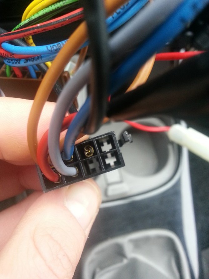

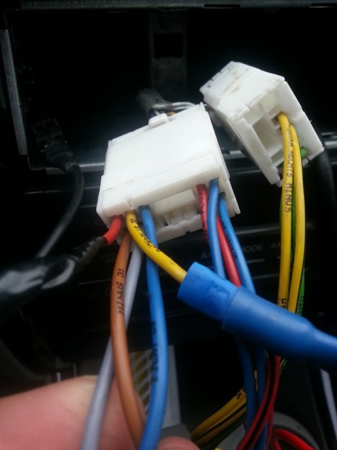

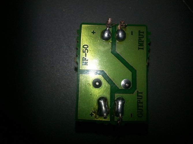

Kostka sprawdzona miernikiem – działa, jak widać ma 4 przewody – 2 input i 2 output. W kostce ISO mam tylko jeden przewód, który nie jest podłączony nigdzie i jest to przewód żółty, na którym jest stałe 12V – sprawdzone – jest na tym przewodzie wsadzony bezpiecznik 5A.
W kostce ISO wpinanej w radio widać skąd został wyrwany przewód i według schematu na radiu właśnie tam powinno być wpięte stałe 12V. Gdy wpinam tam ten przewód z pominięciem tej kosteczki, która nie wiem do czego służy, to radio i tak nie pamięta ustawień a zmieniarka nie oddaje płyt bez kluczyka na zapłonie, czyli nic to nie daje.
Jak tak kostka była tam wpięta skoro mam tylko jeden przewód wolny, a do jej podłączenia potrzebne są 4 przewody?

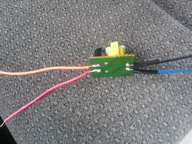

Jeszcze chciałem spróbować tak: oba minusy do masy, na + input dać żółty ze stałym 12V, a + output dać do kostki ISO na wejściu w radio?

Ta kostka to prawdopodobnie jest jakiś filtr, którego jak nie podłączysz to radio i tak będzie działać.
Następna sprawa to ten żółty przewód, który jak piszesz nie jest podłączony. Przewód ten powinien być podłączony do tego wyrwanego styku, obok niebieskiego kabelka w czarnej kostce od radia, jest tam stałe 12 V i jest to właśnie podtrzymanie pamięci radia.
Podłącz ten żółty kabelek do tego styku i będzie hulać.

Dzieki za odzew. Radio dziala oczywiscie bez tej kostki i wpietego zoltego przewodu, bo caly czas go uzywam, tylko nie ma pamieci.
Tak jak wyzej napisalem – wpiecie tego przewodu w wyrwany styk w kostce ISO z pominięciem kostki nic nie daje. Radio dalej nie zapamietuje ustawien, stacji itp. Jakby to bylo takie proste to nie wrzucalbym watku na forum ;)

Postprzez MrMein » 11 gru 2014, 18:32
Na żółtym kablu mam stałe 12V, na czerwonym kablu mam 12V ze stacyjki – wszystko podłączone wg schematu na radiu i nie ma różnicy czy żółty przewód jest wsadzony czy nie, bo radio i tak nie zapamięta ustawień.
Wcześniej – czyli zanim wyrwałem tą kostkę z instalacji wszystko działało, więc coś ta kostka robiła.
@Mr_Bartek dzięki ;) po zamianie przewodów miejscami radio pamięta ustawienia ;) nie wyłącza/włącza się z zapłonem, ale co tam i tak wyjmuje panel jak wysiadam.
Spróbowałem też podłączyć tą kostkę jak mówiłem wcześniej, czyli oba minusy do masy, +input dałem stałe 12V od akumlatora, a +output tam gdzie powinno być stałe 12V i nic to nie dało :P

Rozwiązanie problemu jest po prostu banalne ;) Dopiero panowie w punkcie ze sprzętem car audio podsunęli mi co może być przyczyną tego, że radio nie pamięta ustawień.
@Mr_Bartek wsadziłem z powrotem żółty do żółtego, czerwony do czerwonego. A na żółtym przewodzie zamieniłem bezpiecznik 5A na 10A i wszystkie problemy zniknęły jak ręką odjął ;) Radio pamięta ustawienia, wsadziłem teraz radio Alpine, które od zakupu nie chciało ruszyć na mojej instalacji, czasem ruszało ale tylko na parę sekund.
Teraz oba radia działają jak należy ;)
Ta kostka chyba ląduje w śmietniku w takim razie.
