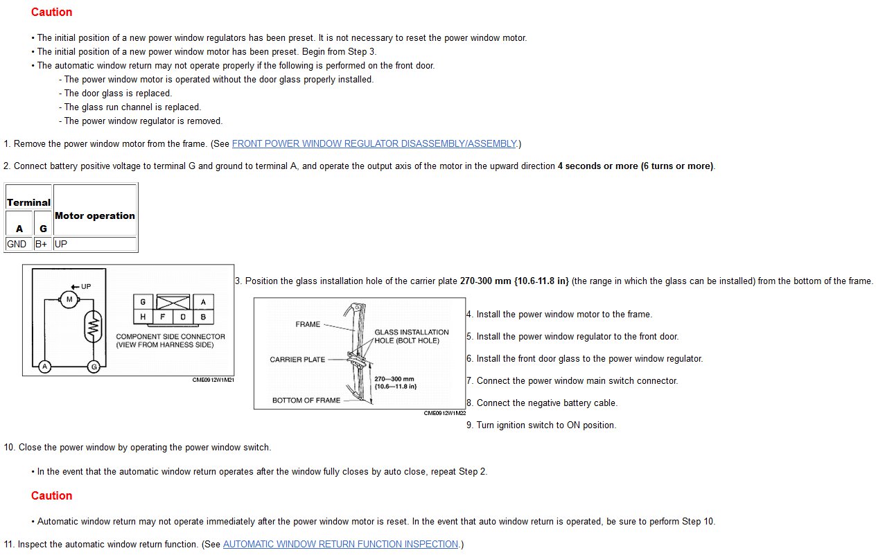

Postprzez karolkus » 19 paź 2014, 20:09
Czy komuś udało się rozwiazać ten problem?
Odgrzewam troszkę temat ale mam podobny problem w mazdzie mpv. Kupiona z wybita szyba szyba wymieniona ale przy zamykaniu szyby dojdzie do końca i zjeżdża na dol tak o 1/3. Wyczytałem w manualu do mpv (niestety mam do modeli po pierwszym i drugim lifcie a moja jest pierwsza LW. Tam napisali ze trzeba zrobić przyuczenie silnika które polega na wyjęciu mechanizmu z drzwi podłączeniu do kostki bezpośrednio napięcie z akumulatora i trzeba maksymalnie podnieść do góry. i przytrzymać kilka sekund. później trzeba opuścić (do wysokości montażu szyby) i założyć podłączyć i powinno działać – niestety robiłem to z 10 razy i wciąż to samo – przełączniki zamieniłem od innej mpv i są sprawne.
Mechanizm moj wkladalem do drugiej mpv i dziala tak jak w mojej. Jeszcze odkręciłem silniczek od mechanizmu po podłączeniu na krotko kreci sie w nieskończoność w jedna lub po zmianie polaryzacji w druga. Z silniczka wychodza jeszcze 3 cieknie przewody wpinane osobna wtyczka w zespol przełącznikow – jak ta kostke wypne to nie dziala funkcja auto w dol i w gore ale szyba sie podnosi i opuszcza trymajac przycisk.
tu instrukcja od resetowania silnika w mpv:
procedura w mpv
