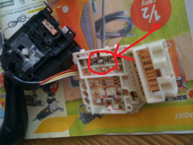

Postprzez slisman » 2 lip 2013, 20:30
Uporałem się z problemem.
Kapnąłem cyny gdzie trzeba i podgrzałem.
Środkowa "kopułka" była zupełnie zjechana.
Za zdjęciu zaznaczyłem jak wygląda teraz. No i zobaczę na ile mi taki zabieg starczy :)
Teraz śmiga jak marzenie :P
