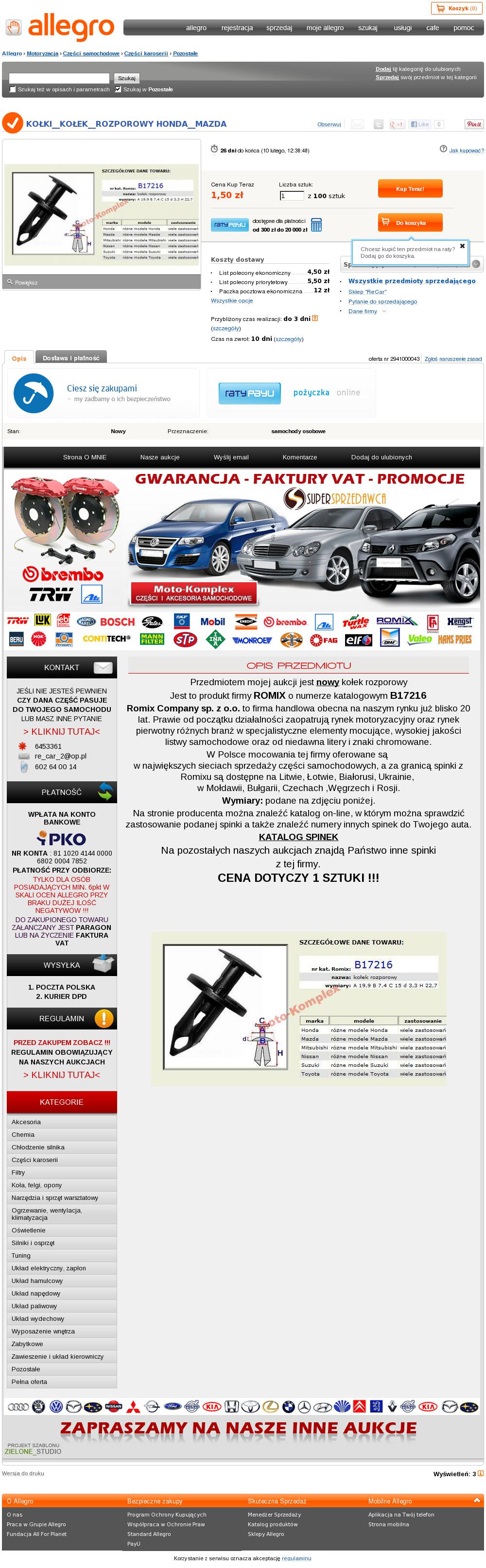

Trzeba sprawdzić czy w nadkolu nie ma otworów. Jeżeli są to montuje się jak przednie, na plastikowe kołki.

Jaki jest rozmiar tych kołków i gdzie można je kupić? Mam przednie do zamontowania ale nie mam ich czym przykołkować, bo jak znam życie kupując "na oko" to i tylko w oko będą pasować :D

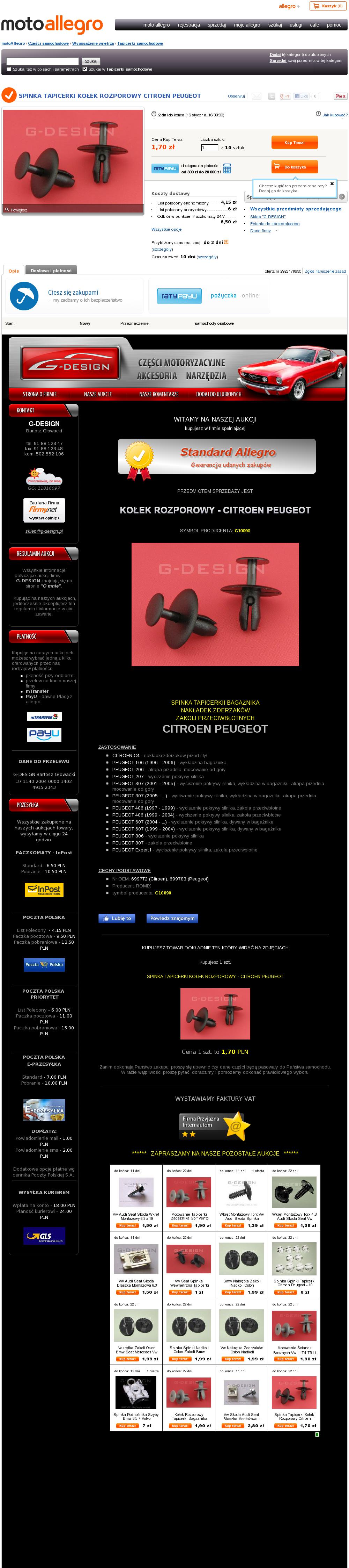

Postprzez motylek322 » 14 sty 2013, 10:00
Nawet nie wiem jak Ci je opisać. Są podobne do tych co montuje się tapicerkę. Plastikowy kołek z kołnierzem, do wewnątrz którego wkręca się plastikową śrubę, która rozpiera kołek. Jak konserwowałem przednie nadkola to przy wykręcaniu oryginalnych kołków, 1-2 mi pękły. Zastąpiłem takimi kupionymi na giełdzie motoryzacyjnej. Z tą różnicą, że wewnętrzny trzpień kołka nie jest wkręcany tylko wciskany.
Coś w tym stylu:
http://moto.allegro.pl/spinka-tapicerki ... 78630.html

Postprzez grzech_z » 14 sty 2013, 15:18
[quote="motylek322"]
Coś w tym stylu:
Dzięki.
Średnica jakaś jednakowoż by się przydała. Takie od tapicerki są za małe.

Postprzez motylek322 » 14 sty 2013, 18:11
grzech_z napisał(a):Dzięki.
Zgada się. Samochód mam w blaszanym zimnym garażu jak zacznę wyciągać spinki aby je pomierzyć to na 100% pękną. Może ktoś ma je pod ręką i pomierzy. Ja teraz nie mam możliwości.
Pomierz otwory w nadkolu i po sprawie.
