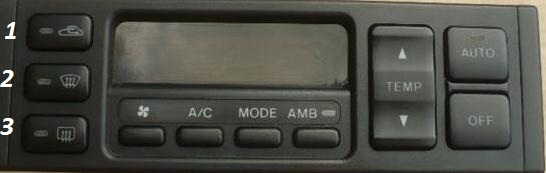

Cześć, przyszła zima i chce potwierdzić bo się już zakręciłem.
Podgrzewanie tylnej szyby to przycisk numer 3.
Podgrzewanie lusterek to też przycisk numer 3? Czyli co są sparowane?
Proszę powiedźcie czy podgrzewane lusterka są oba czy tylko kierowcy?
A który przycisk powoduje podgrzewanie fotela?
Też trzeci? Dodam, że między siedzeniami przy hamulcu ręcznym nie mam włącznika, regulatora.
I teraz do czego służy przycisk numer 2. Jego włączenie powoduje, że strumień powietrza kierowany jest na przednią szybę. Ale czy coś jeszcze?
Które ustawienie MODE powoduje nawiew na kanapę do tyłu, nawiewami pod siedzeniami. Sprawdzałem wszystkie. I wyszło mi że z żadnego nie leci ciepłe powietrze. Chyba, że mam zatkane coś.
I ostatnie pytanie. Kiedy używacie przycisku numer 1 do zamkniętego obiegu. Poza Kamazem, który jedzie przed Tobą? I latem by cały czas nie schładzać ciepłego powietrza.
ECON na wyświetlaczu to funkcja ekonomiczna klimatyzacji? Czy zimą włączenie ECON spowoduje, że klimatyzacja będzie tylko osuszała powietrze bo już ciepło będzie tylko z silnika a nie z klimy.
Dzięki,

podgrzewanie lusterek załącza się wraz ogrzewaniem przedniej szyby (przycisk nr 2)
Dopisano 11 gru 2012, 13:26:
podgrzewane są oczywiście oba lusterka
Dopisano 11 gru 2012, 13:28:
co do zamkniętego obiegu, to nastawiasz temperaturę i włączasz auto a komputer sam ustali kiedy obieg otworzyć a kiedy zamknąć

Dzięki za odpowiedź. Choć jak sprawdziłem forum to jednak dwie osoby wskazały, że to podgrzewanie tylnej szyby aktywuje podgrzewanie lusterek czyli przycisk 3 a nie 2 jak sugerujesz.

dokladnie guzik 3 wlacza lusterka i tylna szybke ,2 wlacza podgrzewanie i osuszanie przedniej ,podgrzewanie fotela powinno byc pomiedzy recznym a schowkiem w konsoli centralnej jezeli tego nie masz ,to zapewne masz takie otworki na pieniazki, nadmuch na nogi pasazerow siedzacych z tylu wlacza sie razem z nadmuchem na nogi za pomoca przycisku mode (strzalka w dól)

Postprzez Skwarmi » 12 gru 2012, 11:31
rumunn95 napisał(a):2...,podgrzewanie fotela powinno byc pomiedzy recznym a schowkiem w konsoli centralnej jezeli tego nie masz
Rumunn96 dzięki czyli już wiem jak załącza się ogrzewanie lusterek i tylnej kanapy.

Postprzez Skwarmi » 28 gru 2012, 00:02
Po testach :)
to, że wydawało mi się, że mam ogrzewane, to faktycznie, jak pisze maxim_wawa wynikało z dobrego miesistego weluru. :) hahaha
Konkluzje:
Jak są otwory na pieniążki to nie ma podgrzewanych foteli. Jak są – to jest podgrzewanie. rumunn95
miałeś rację – mam jeden gruby kabel pod siedzeniem – skąd wiedziałeś ;)
Klawisz 1: włącznik recyrkulacji. Wg instrukcji powinno używać się obiegu zamkniętego jak jeździ się po drogach zakurzonych itp. Ale gdzieś czytałem, że jak jest upał, to powinno załączyć się obieg wewnętrzny + klima by nie musieć cały czas schładzać ciepłego powietrza z zewnątrz.
Klawisz 2: nawiew kierowany całą siłą na szybę przednią.
Klawisz 3 włącza jednocześnie podgrzewanie obu lusterek i tylną szybę. Kontrolka świeci się przez cały czas ale podgrzewana szyba jest przez 15 min Potem podgrzewanie tylnej szyby załącza sie cyklicznie.
Klawisz Auto sam dostosowuje siłę nawiewu i kierunki , temperaturę oraz tryb (A/C albo A/C + ECON). do zaplanowanej temperatury. Z początkową dominacja tylko na szybę. I obrazowane jest to siłą nawiewu w postaci IIIIII a nie jak w przypadku trybu ręcznego wiatraka II II II . W trybie AUTO po jakimś czasie zmniejsza się nawiew na szybę i dochodzi nawiew na nogi. Wciśnięcie przycisków wiatraka, nawiewu na przednia szybę, nastawy temperatury, kierunku nawiewu kasuje tryb AUTO.
A/C, ECON: NIe da się włączyć samego ECON ;) . ECON sparowany jest z A/C. ECON to ekonomiczna wersja klimatyzacji (w postaci min. osuszania). Inaczej chyba niż w VW gdzie ECON to wyłączenie klimy. Nieważne to sprawa VW. U Nas ECON to ekonomiczna klimatyzacji.
Przycisk A/C włącza klimę albo włącza klimę w trybie ECONomicznym i trzecia pozycja to niewyświetlanie nic czyli w moim mniemaniu działanie zwykłego nadmuchu ciepłego powietrza z komory silnika. Prawda??
