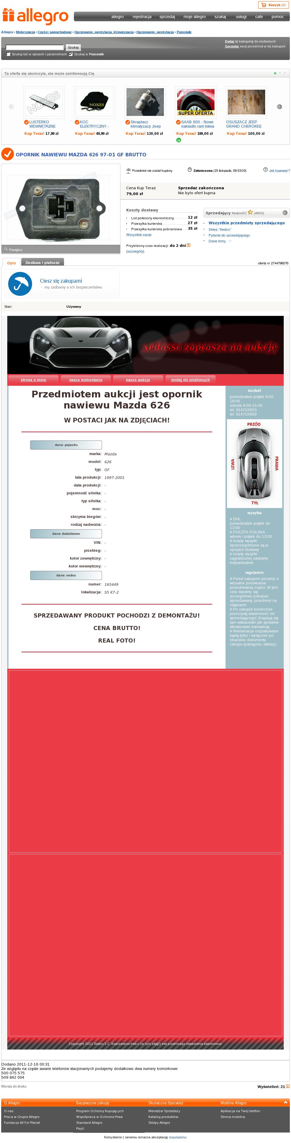

SPOSTRZEŻENIA:
1. Dmuchawa po wyjęciu opornika dalej działa na 4 prędkości – wcześniej sądziłem, że przestanie bo obwód będzie przerwany
2. Na allegro są oporniki dmuchawy do Mazdy 626 '98-01 z inną kostką np.
http://allegro.pl/opornik-nawiewu-mazda-626-97-01-gf-brutto-i2744796076.html
– warto uważać przy zakupie żeby kupić właściwy typ

Postprzez alk80 » 24 lis 2012, 14:48
darrrio napisał(a):są oporniki dmuchawy do Mazdy 626 '98-01 z inną kostką np.
bo te oporniki są do wersji z automatyczną klimatyzacją

Postprzez Riki » 6 gru 2012, 19:03
alk80 napisał(a):bo te oporniki są do wersji z automatyczną klimatyzacją
dokładnie, automatyczna klima ma inna opornice :)
u mnie jak padła wymieniłem swoją na drugą sprawną używkę a tu proszę, Koledzy naprawiają... cenowo w sumie podobnie, teraz w GD muszę powalczyć, tylko 3 i 4 jest <lol>
