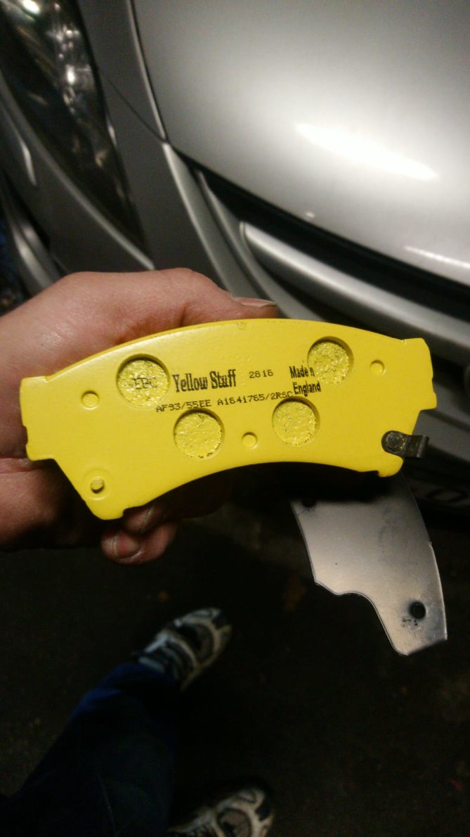

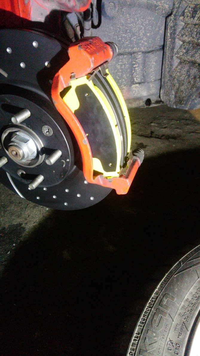

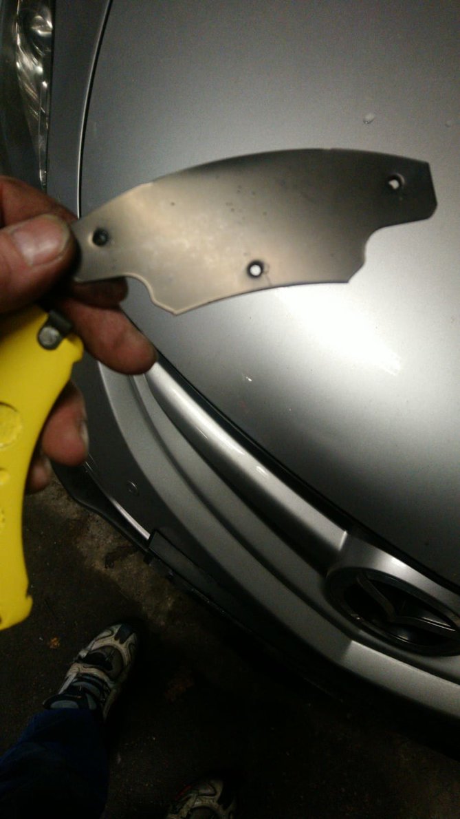

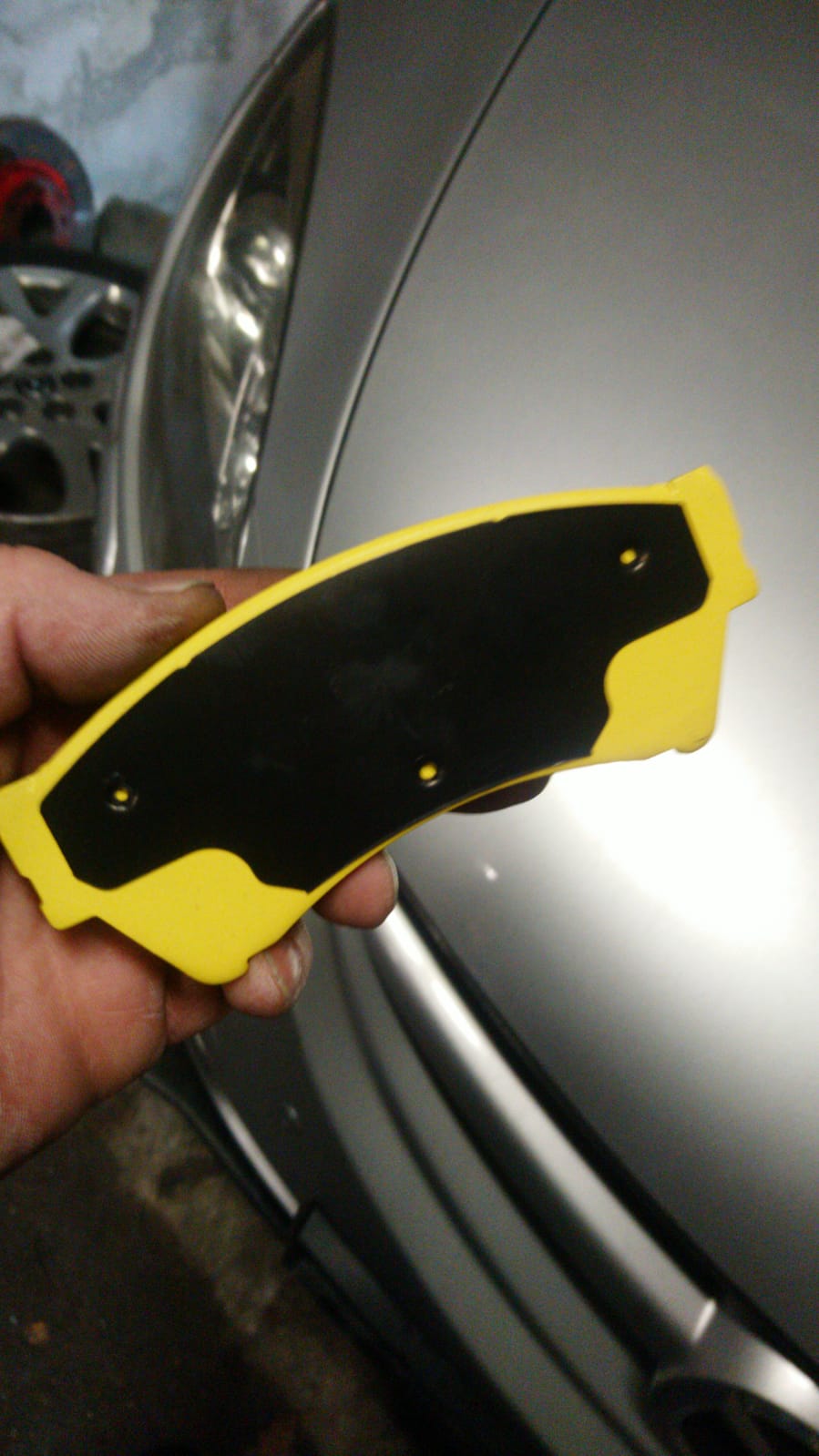

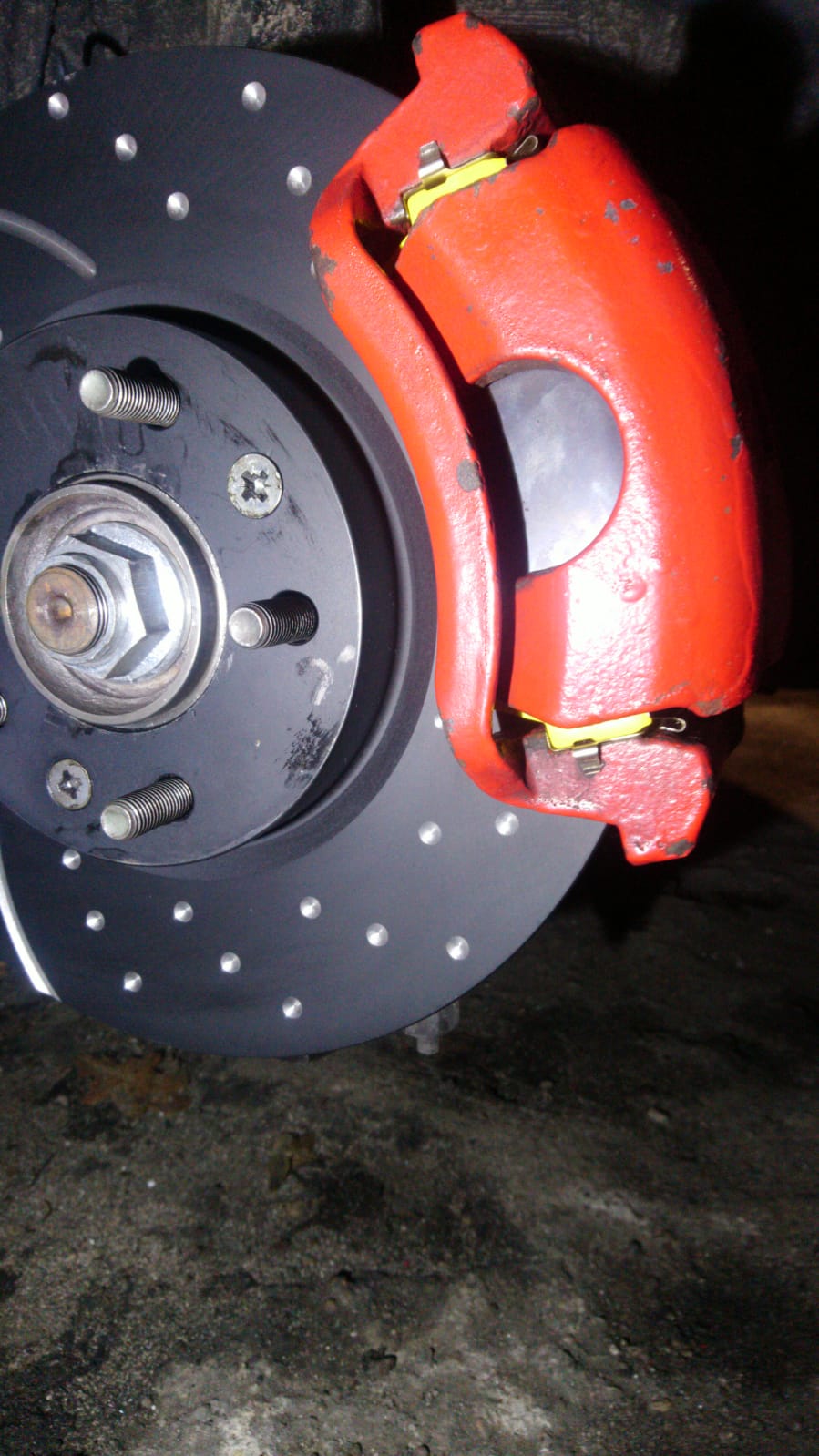

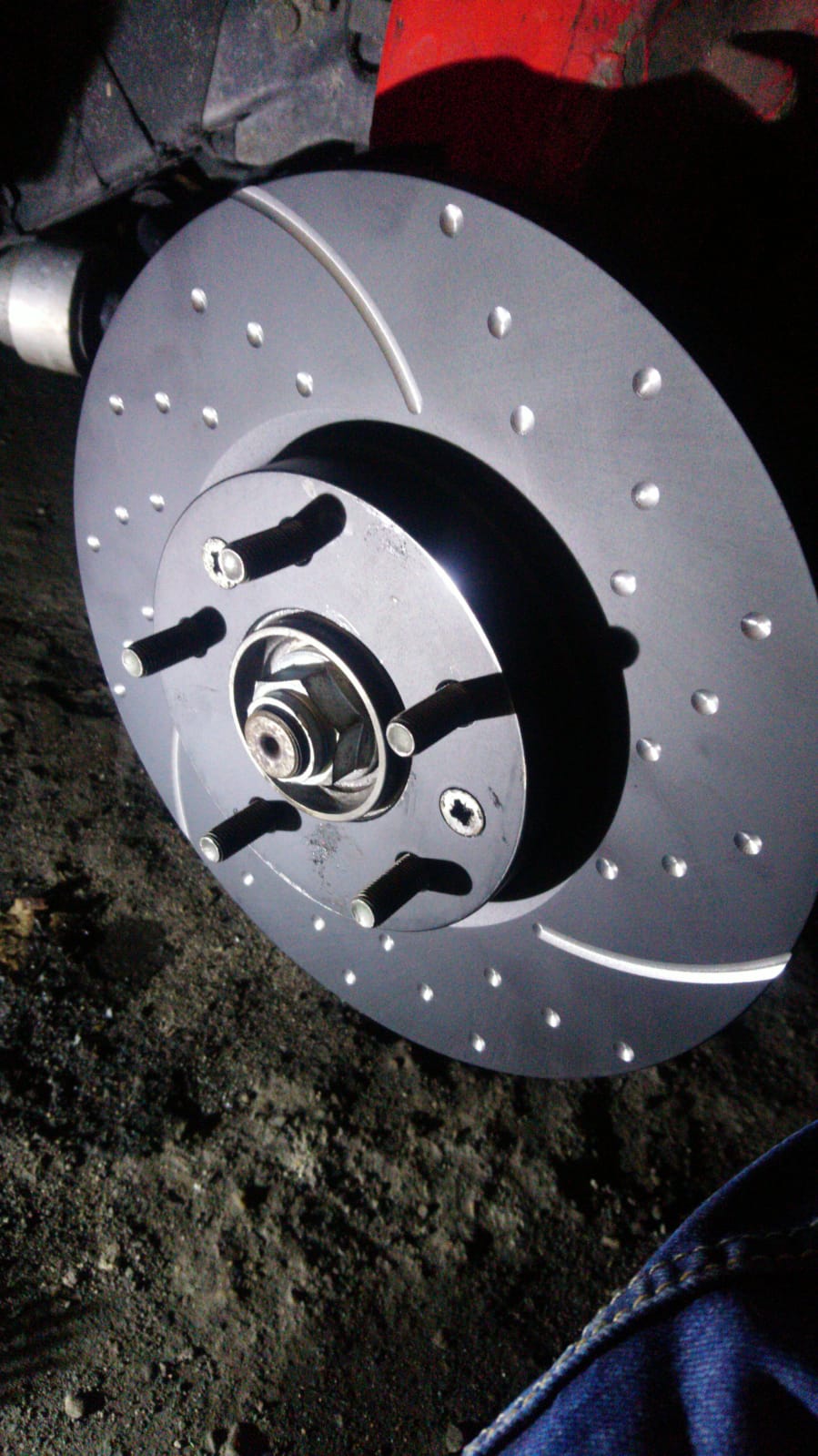

Po raz czwarty wymieniam tarcze hamulcowe przód. 2 komplety rotinger uważam za najgorszy wybór z możliwych (wytrzymują Max 15kkm i po tarczach a po 30kkm progi na rantach jakich OEM nie ma po 120kkm) Ale nie dziwię się skoro na wadze w DPD jak odsyłałem na reklamację waga przesyłki to 15,5kg a OEM ważone w domu 19,7kg. I nawet nie przyjmuję do wiadomości że tyle ważą wióry po otworach i frezach u Rotingera że są o tyle lżejsze. Jest szajse material z którego są robione i na tym koniec. Tak naprawdę to po jednym hamowaniu z 220km/h do 80km/h było już po tarczach. Następne hamowanie po tym było już z takimi drganiami że rwalo kierownicę z rąk a pedał hamulca podnosił się i opadał około 1cm przy hamowaniu. Na reklamacji u Rotingera stwierdzili że mam brudne piasty na płaszczyźnie przylegajacej do tarczy (w maju wymienialem obydwa łożyska przód w DE i ta płaszczyzna wyglądała jak zdjęta ze stołu operacyjnego bo obydwie piasty leżały na stole do wyciskania łożysk ) A łożyska się posypały tylko dzięki pierwszemu kompletowi tarcz Rotingera z którym działo się dokładnie to samo co z drugim.
Po długich problemach z heblami w końcu zapadła decyzja zakupu już chyba czegoś konkretnego i w skład wchodzi komplet przednich tarcz firmy EBC TURBO GROOVE wraz z klockami EBC YELLOW STUFF. Zrobiłem na tym zestawie obecnie 2,5kkm więc jest już dotarty i ułożony jak trzeba zgodnie z zaleceniami producenta.Ja pierwszy raz spotykam tak obszerną i szczegółową instrukcję montażu i sposobu eksploatacji tych tarcz i klocków.
Teraz jest brzytwa. Delikatne nacisk na pedał hamulca już da się odczuć na kołach. Decyzja zapadła właśnie na EBC bo mają bardzo wysokie noty co do wytrzymałości na wysokie temperatury wręcz im wyższa temperatura tym mocniej klocek gryzie tarczę czyli zupełne przeciwieństwo Rotingerów i tarcz OEM Mazda.Są typowo dopasowane pod moje jazdy – długie autostradowe dystanse z dużymi prędkościami.Myślałem jeszcze nad GREEN STUFF ale po 40 minutowej konsultacji z doradcą EBC BRAKE ostatecznie stanęło na YELLOW STUFF.W ASO Mazda Opole było dość sporo reklamacji na tarcze OEM i po założeniu EBC żadne z tych aut nie powróciło na reklamację.
