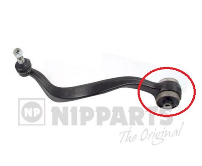

Postprzez rafałmazda » 19 wrz 2015, 21:52
Enduro napisał(a):gdzie przejrzec teraz dokladniej?
może masz to samo co ja miałem u siebie w GG – sprawdź przedni dolny tylny wahacz (u mnie był problem z tą zaznaczoną tuleją i na szarpakach ani przy żadnym sprawdzaniu to nie wychodziło. Trzeba było wyjąć i dopiero wtedy po uginaniu wychodziło, że są luzy) :)

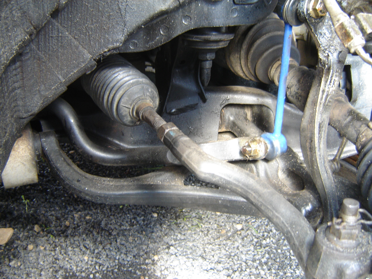

Postprzez jaciek » 27 wrz 2015, 22:04
Enduro napisał(a):no mam tam lekki luz /stuk przy szarpaniu drazka
E
wymiana tego drazka zalatwi sprawe,mialem to samo tylko po stronie kierowcy :) powodzenia.
Od: 30 maja 2013, 18:38
Posty: 51
Skąd: chelm
Auto: mazda 6 rf5c 136 hp 2005r.Byla,Jest mazda 6 GH 2.0 RF8G,171 HP,405Nm-coper red.
Postprzez Enduro » 27 wrz 2015, 22:16
moze naswietlic jak on jest tam zamocowany..?
i jaki koszt
E
Od: 6 sie 2008, 21:37
Posty: 4881 (1/19)
Postprzez jaciek » 27 wrz 2015, 22:55
Tak jak widac na tym zdjeciu co Wstawiles jest on schowany pod ta oslona gumowa.czesci zamawial mi majster co robil pamietam ze drazek byl firmy Mog ,z robocizna zaplacilem 150 pln bylo to rok temu.pozdr. :)
