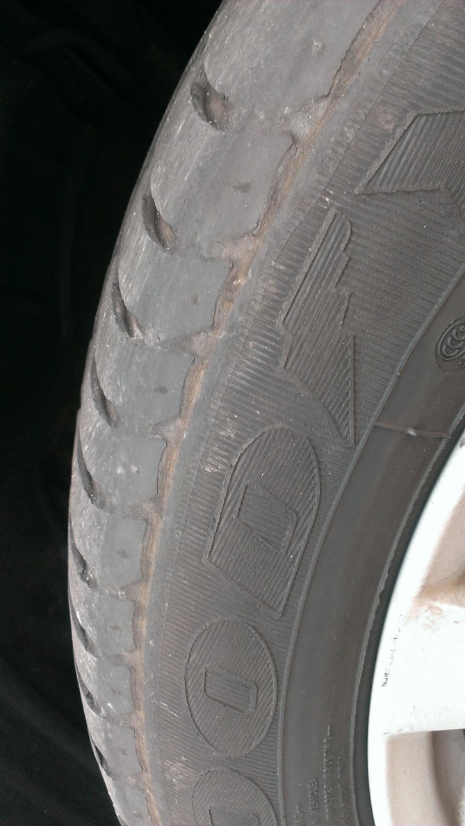

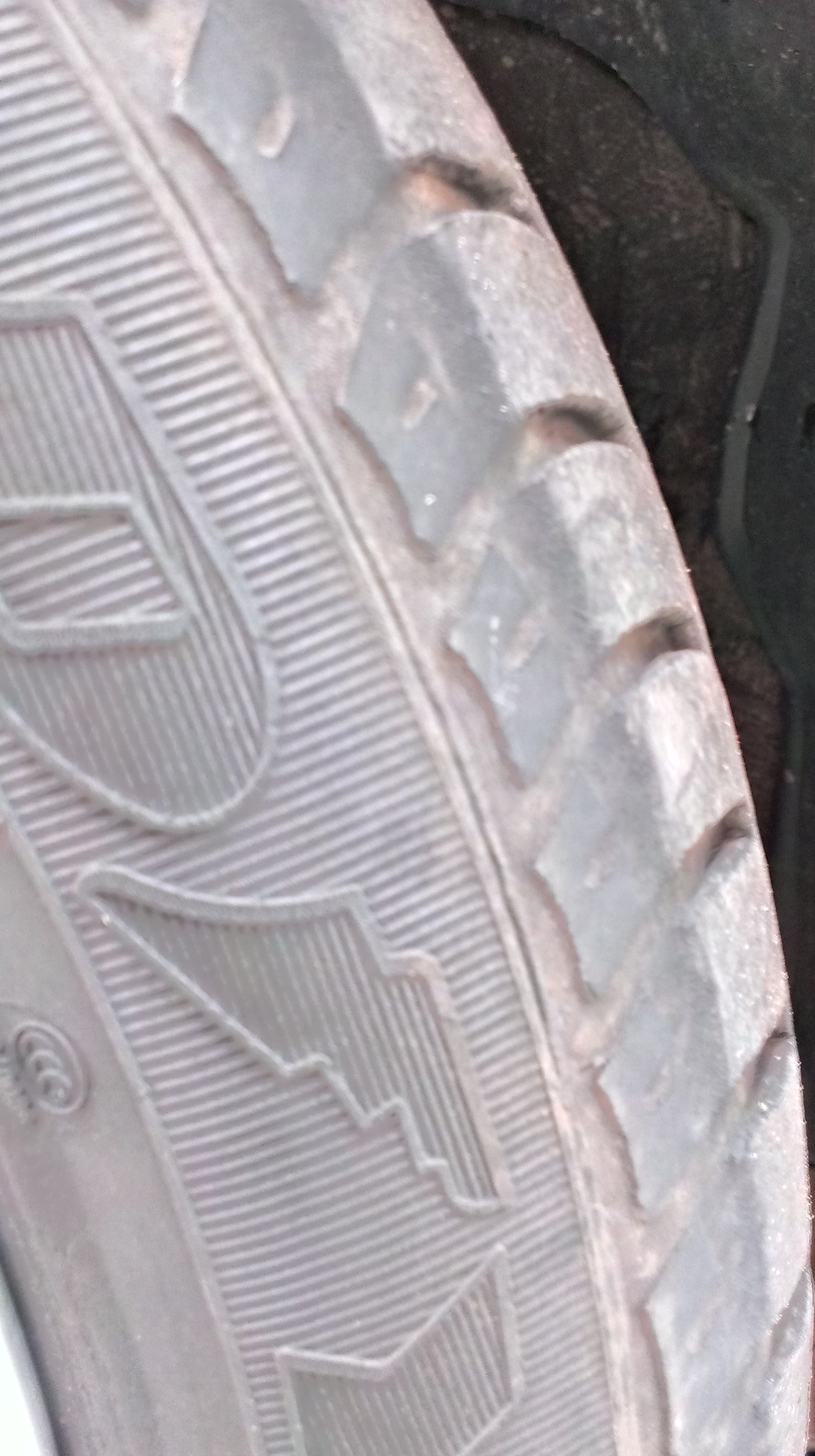

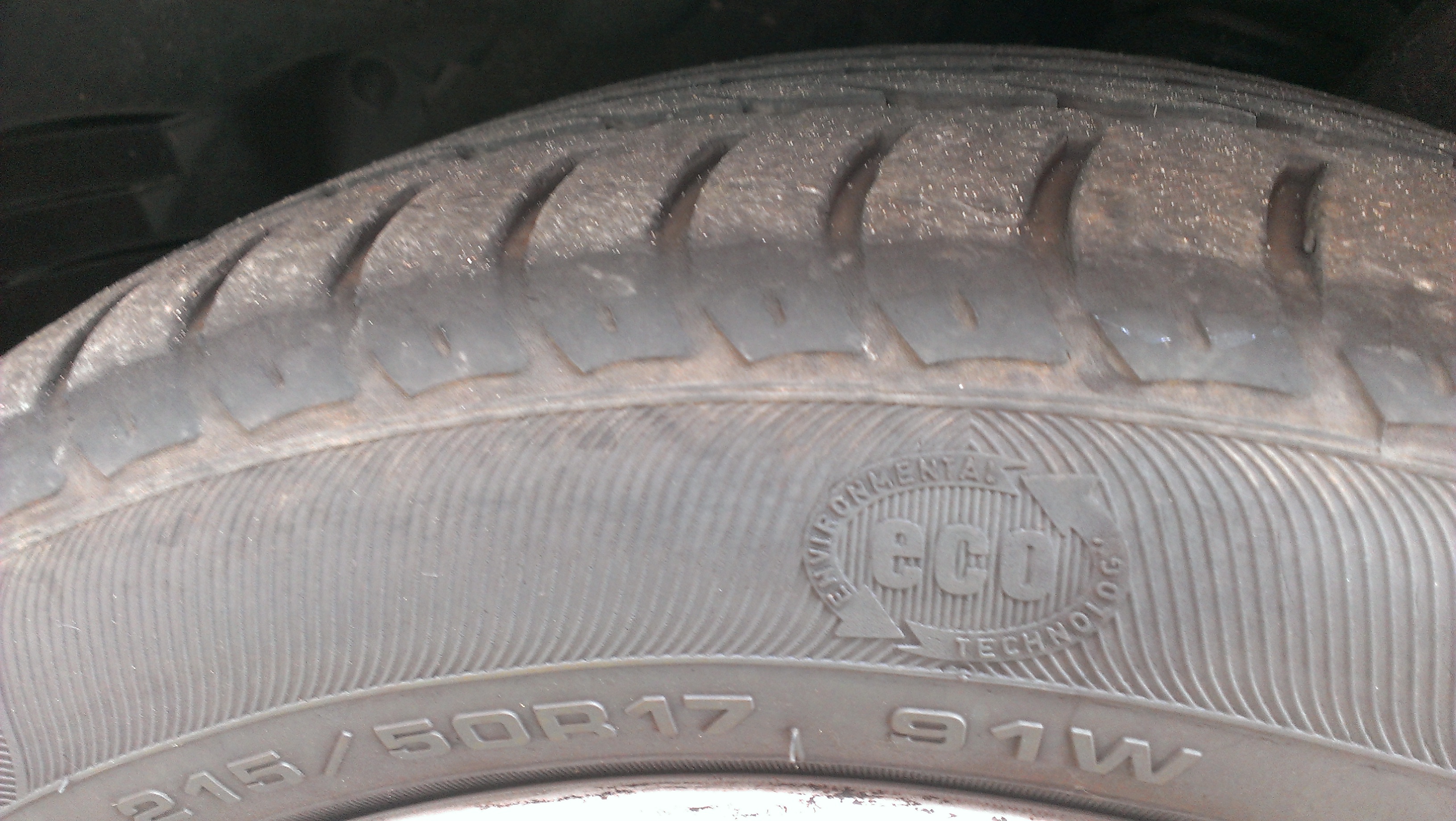

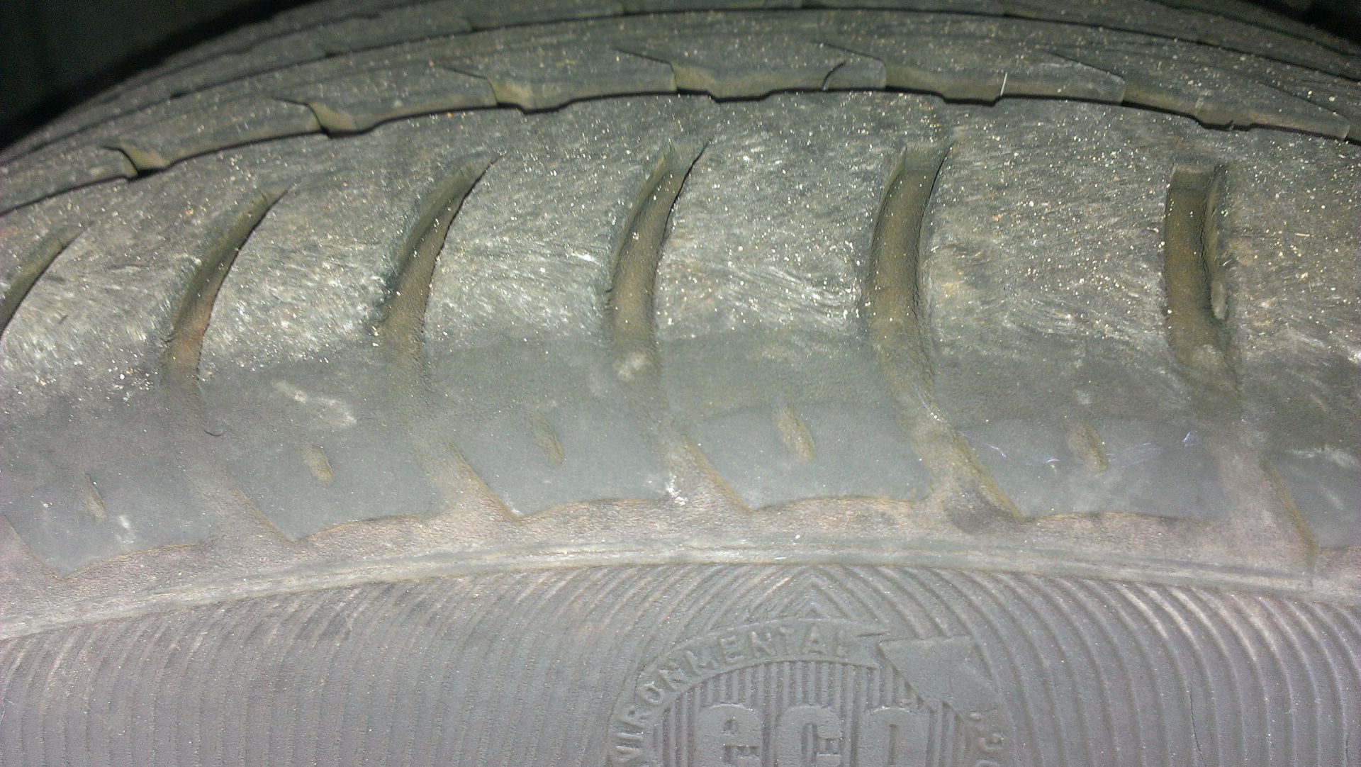

Mazda 6 kombi 2010r
Zdziera przednie opony na krawędzi z obu stron.
Przednie opony wyglądają jakby miały mało powietrza a maja 2.2. Teraz napompowałem do 2.6 ale nadal wyglądają jakby miały za mało powietrza.
Kierownica nie ściąga na żadna ze stron i auto bezwypadkowe.
Co może być przyczyną?

kinek82 napisał(a):Przednie opony wyglądają jakby miały mało powietrza a maja 2.2. Teraz napompowałem do 2.6 ale nadal wyglądają jakby miały za mało powietrza.
jakieś miękkie gumy... :|
Natomiast ze zdjęć wygląda jakby lata świetności miały już za sobą...

Tu gdzie jeżdżę nie ma żadnych kolein (UK). Opony Goodyear Eagle NCT 5 są z 3 i 6 tygodnia 2013, wiec maja ponad roczek ;–)
Na nadkolach i okolicach nie ma żadnych śladów wytarcia.
Opony wycierają się od drogi i to z obu stron równo. Tylko dlaczego na krawędzi a nie bieżnik?
