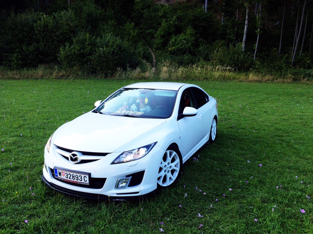

Postprzez DanielQuattro » 29 lut 2016, 12:38
carlle napisał(a):Dzięki za info! Pięknie się prezentuje w takim pakiecie jak na zdjęciu. <spoko> Pozdro
Dzięki, a tak wyglada w białym
Na co musisz uważać jest ET, ale z 50-60 nie ma żadnych problemow
