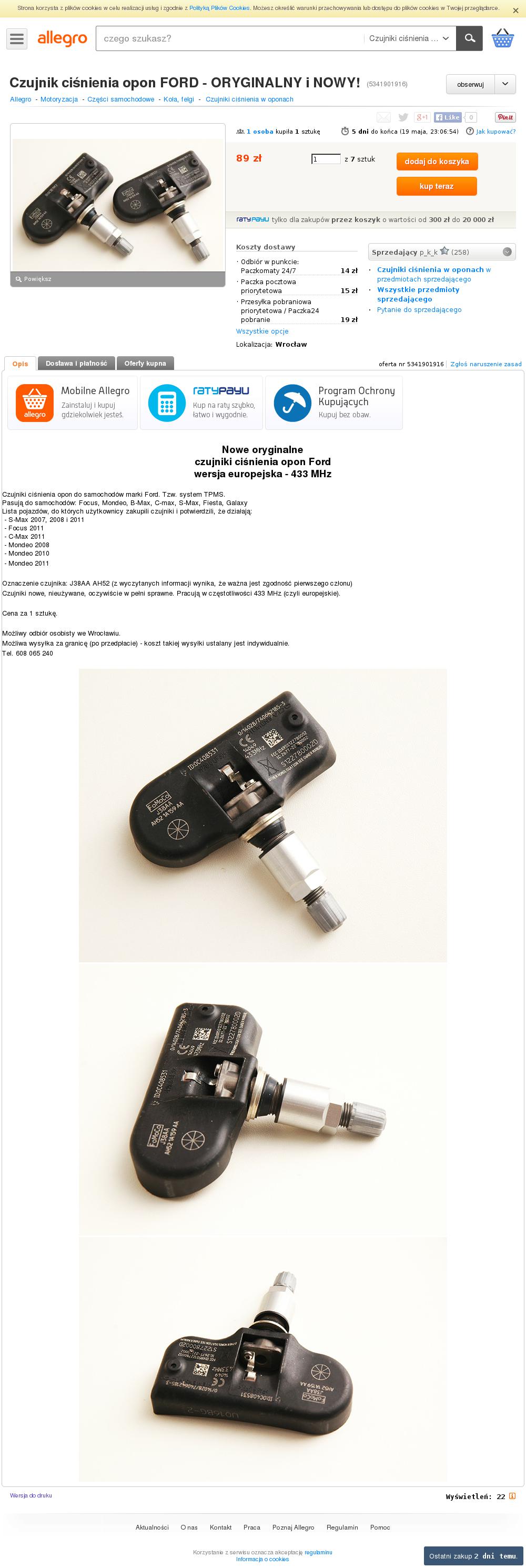

Postprzez klosek6 » 14 maja 2015, 20:00
Witam. chcę kupić czujniki ciśnienia ktoś pisał , że z forda będą pasować znalazłem takie czy będą pasować te
http://allegro.pl/czujnik-cisnienia-opo ... 01916.html
