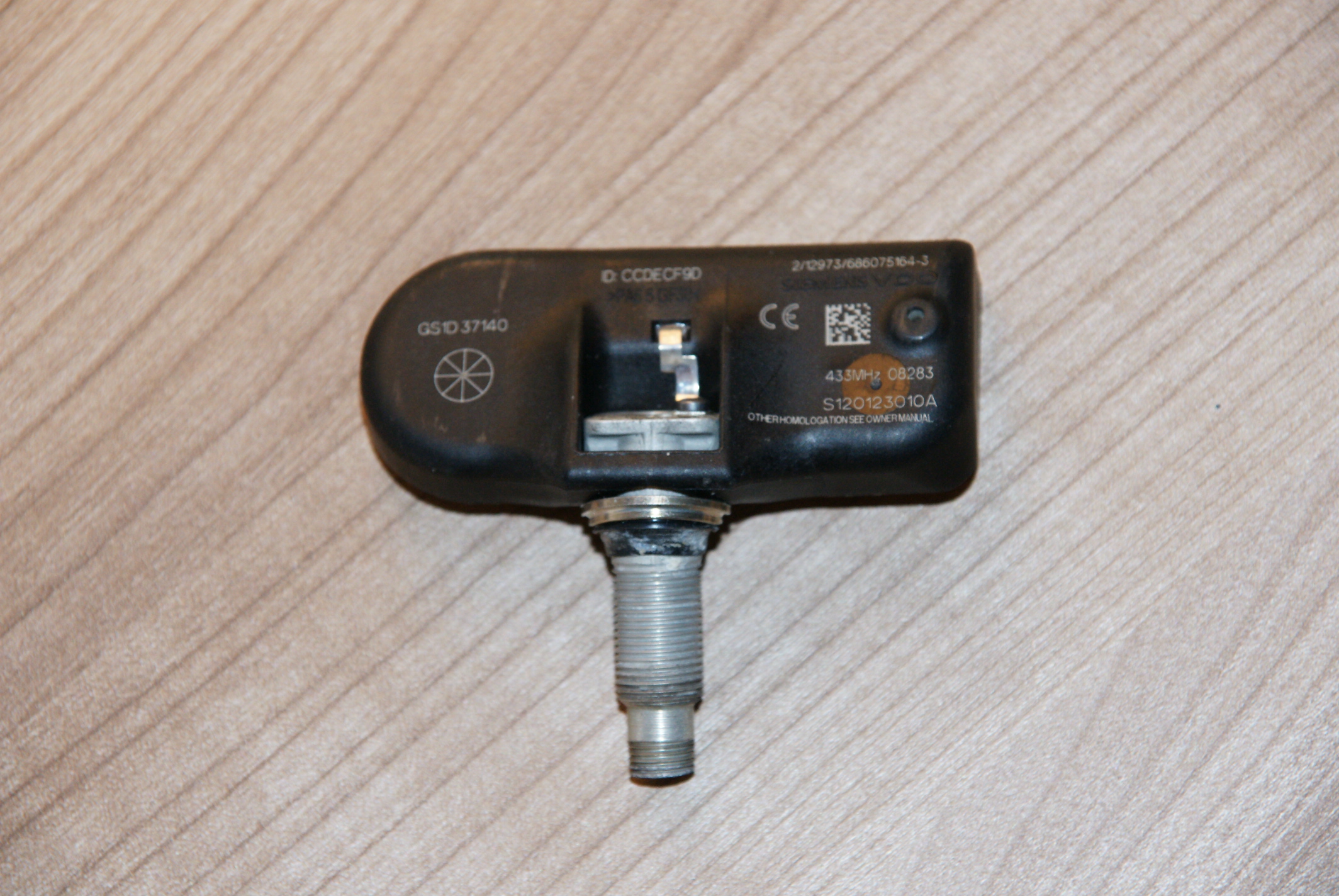

Oto zdjecie starego czujnika, druga polowa wentyla kilka postow wczesniej :(
Te nowsze sa troche wezsze (krotsze). I nie maja juz tez srubki na torxa, niestety nie moge zaladowac zdjecia bo czujnik juz w kole.
Ale wyglada to tak:
http://www.ebay.co.uk/itm/MAZDA-6-02-20 ... 27d1fb0aab
Teraz sprawdzam powietrze w kolach dwa razy rzadziej i ciagle sprawdzam czy sie wentyl nie ulamal po pompowaniu. Trzeba bedzie wymienic po kolei kolejne czujniki dla swietego spokoju w koncu...

A nie ma zestawów naprawczych do naszych czujników? SA dostępne chyba allegro, zmieniony jest stop metalu jak również kolor.
Od: 11 wrz 2007, 15:14
Posty: 1880 (49/17)
Skąd: PTR
Postprzez boyazont » 26 wrz 2013, 18:50
Zestawy naprawcze sa rowniez na eBay'u tu w Anglii. Za jedno kolo srednio wychodzi od 15 do 20 funa, zalezy od zestawu. Tyle tylko ze moje auto ma juz 4 lata i pewnie za rok moze dwa zaczna padac w czujnikach baterie, ktorych wymienic nie mozna bo sa scalone z czujnikiem. Probowalem nawet wyjac baterie z tego czujnika ale nie chce wyjsc.
Nowy czujnik tu w Angli to ok. 50 funtow, a ma i nowa baterie i gwint z innego stopu.
Gdyby udalo mi sie wyjac ta baterie z tego starego czujnika dam znac. hehe :)

Postprzez Paweł » 26 wrz 2013, 21:08
Ja kupiłem szyjki do pierwszego typu czujników za około 100 zł za komplet.
Bateria według moich obserwacji starcza na pewno na 8 lat i dłużej.
