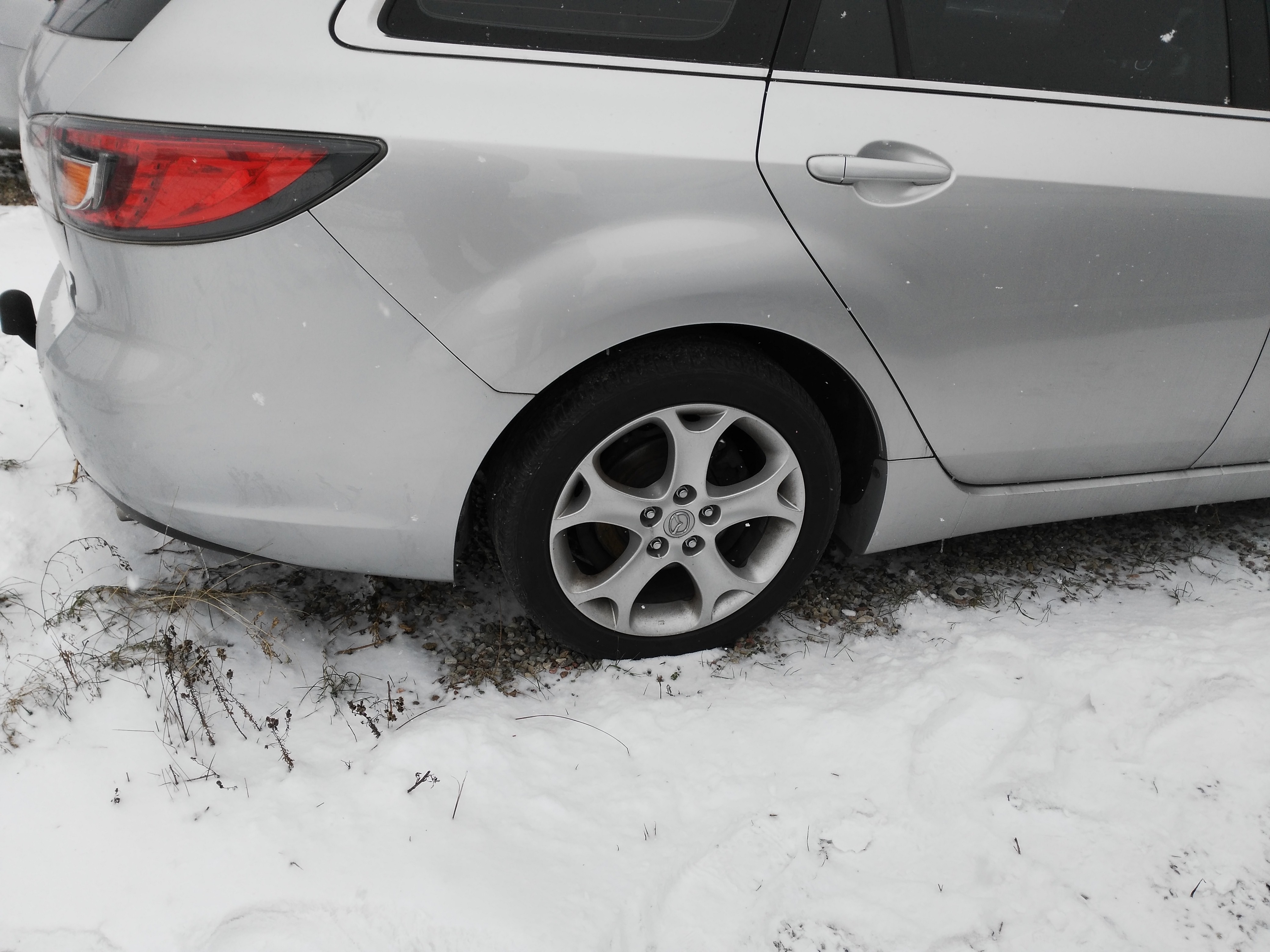

Witam szanownych kolegów i koleżanki
Czy ktoś może wie od jakiego modelu są poniższe felgi widoczne na szóstce..? Ja zakładam Mazde 5 lub 3 ale nie mam pewności... Rozmiar też taki nie szóstkowy bo 205/50R17
Za wszelkie sugestie będę wdzięczny
wzór to mi pasuje do jakiegoś forda bardziej
