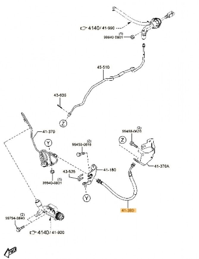

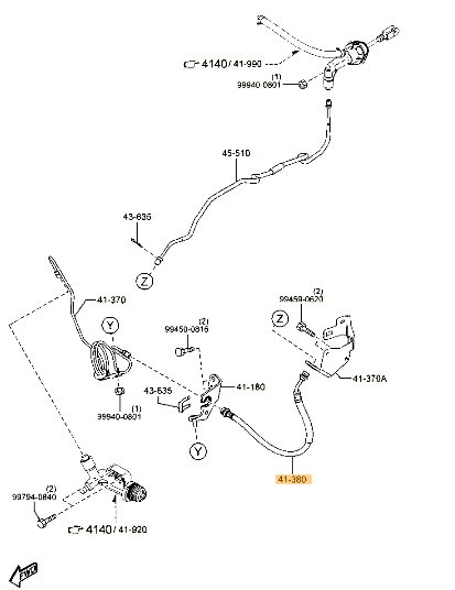

Postprzez Wojtek » 6 lis 2014, 21:46
W poprzednim modelu padał przewód elastyczny... Przyjrzyj sie mu...
