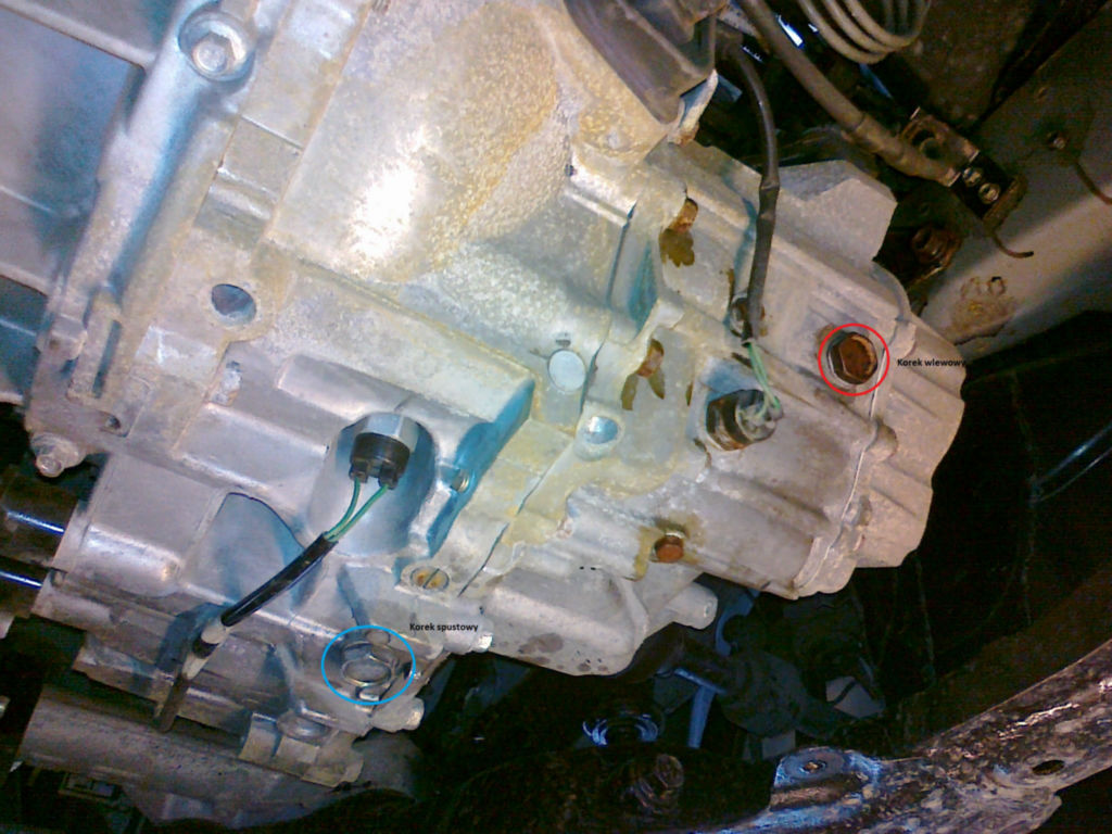

Postprzez T_OMASZ » 2 lip 2013, 22:01
Jestem po wymianie oleju w skrzyni. Zalałem polecanym olejem czyli : MOTUL GEAR 300 75W90. Przed wymianą biegi wchodziły ciut opornie ( 1, 2, R ) ale nie było tragedii , a po wymianie jest rewelacyjnie – płynnie, miękko, lekko itp. Przebieg 85 977 km. Spuszczony olej nie był chyba bardzo zużyty sądząc po kolorze – brunatny i mętny.
Poniżej foto skrzyni biegów, silnik 2.0 147KM LF oraz zaznaczone korki ( może komuś się przyda ) :
– czerwony – wlew,
– błękitny – spust
Korki na klucz 23

Postprzez Wojtek » 18 sie 2014, 17:19
masz również obrazek :)
T_OMASZ napisał(a):Poniżej foto skrzyni biegów, silnik 2.0 147KM LF oraz zaznaczone korki
Procedura:
1. Rozgrzać silnik i skrzynię jazdą
2. Zaparkować auto i zabezpieczyć przed toczeniem
3. Odkręcić śrubę wlewu oleju
4. Spuścić olej ze skrzyni odkręcając śrubę spustową z cytowanego zdjęcia
5. Zakręcić śrubę spustową
6. W otwór wlewu wsunąć wężyk z lejkiem i poprowadzić go do góry
lub
włożyć w otwór wężyk od dużej strzykawki
7. wlewać (wpompować) nowy olej za pomocą lejka czy strzykawki
8. przestać wlewać nowy olej w chwili osiągniecia poziomu oleju do otworu wlewu oleju.
9. Zakręcić korek (śrubę) wlewu oleju
i już :)
