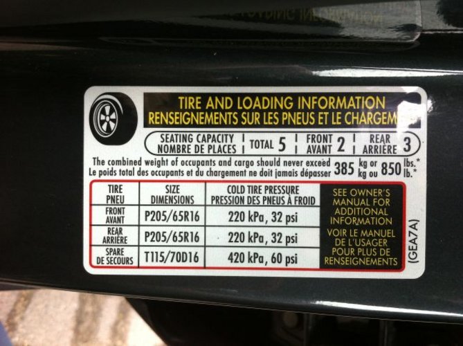

mam drobną "zagwostkę" w doborze odpowiednich opon do mojej Mazdy 6.
Zapoznałem się z tematem z FAQ, i wykazem odpowiednich rozmiarów gum:
Zestawienie rozmiarow opon i felg:
Dla opon letnich -- felgi
– 195/65 R16 92V, 16x6J ET50
– 205/60 R16 92V, 16x6J ET50 lub 16x6,5J ET55
– 215/50 R17 91W, 17x7J ET60
– 225/45 R18 91W, 18x7,5J ET60
Nabyłem, oryginalne alufelgi mazdy w rozmiarze: 17" (dokładny wymiar felgi 17x7 JJ ET 55) i chciałem zamówić opony, zgodnie z powyższym spisem tj. 215/50/R17
ale sprawdziłem, na tabliczce w samochodzie i w oryginale są to koła (i właśnie na takich kołach stalowych auto przypłynęło z USA – są to oryginalne koła Mazdy)
205/65/R16
korzystając z kalkulatora, doboru odpowiednich rozmiarów opon, wychodzi mi, że aby otrzymać najbardziej zbliżoną średnicę koła na Alufeldze 17", musiałbym zamówić opony w rozmiarze:
215/55/R17
I teraz moje pytanie – przy zamówić faktycznie opony w rozmiarze, takim jak wyliczyłem, czyli 215/55/R17, czy tak jak jest w FAQ 215/50/R17.
Skąd taka rozbieżność między wersją "EU", a tą z "USA"?
Bardzo bym prosił o poradę.

No tak,
ale w instrukcji, którą otrzymałem z samochodem – zamiennik dla felgi 17", to właśnie:
215/55/R17
Przy montażu 215/50/R17 – różnica w średnicy koła to ok. 5% – a więc przekłamania licznika, również już spore.
Przy 215/55/R17 – różnica to ok. 0,7% – czyli praktycznie nie zauważalna.
Europejska mazda, to "zupełnie" inny pojazd – dlatego nie rozumiem dlaczego miałoby to być ważne dla ubezpieczyciela.
Wydaje mi się iż najlepszym rozwiązaniem będzie zamówienie opon, tak jak to jest przewidziane w instrukcji, czyli 215/55/R17 – potrzebuje tylko potwierdzenia, osoby obeznanej w temacie, czy takie rozumowanie jest prawidłowe, oraz czy taka opona wejdzie, ładnie na felgę w rozmiarze podanym powyżej.

Fabrycznie A-spec GH L5 powinien mieć opony:
235/45R18 94W
215/55R17 93V
205/65R16 94H
i felgi:
18 x 8J ET60
17 x 7J ET55
16 x 6.5J ET55
Dlaczego wersje E-spec na 17 i 19-calowych felgach mają mniejsze opony (215/50R17 91W i 225/45R18 91W)? Trudno odpowiedzieć – może z powodu dostępności tych rozmiarów (tu lub tam) w momencie homolgowania.
P.S. @polak900: Jeszcze nie słyszałem (szczęśliwie), żeby w Polsce nieznacznie zmieniony rozmiar opon był podstawą do niewypłacenia odszkodowania. Poza tym samochód, o którym rozmawiamy nie ma europejskiej homologacji. Rozumowanie, że możesz do niego przyczepić parametry homologacyjne podobnego modelu jest niewłaściwe.

serdeczne dzięki Paweł, o taką rzeczową odpowiedź mi chodziło.
Argument, polak900 do mnie nie przemawia, nawet jeżeli to prawda – bardziej cenię swoje bezpieczeństwo i komfort – z jakiś powodów producent zaleca taki a nie inny wymiar gum.
Tym bardziej iż wersja z USA jest o 165mm dłuższa, 55mm szersza i 25mm wyższa niż wersja "EU" – tu homologacja nie ma nic do rzeczy, bo to właściwie dwa "różne" auta.
Dzięki obu Panom za zaangażowanie, temat dla mnie wyczerpany – zamawiam zgodnie z tym co zaleca producent.
