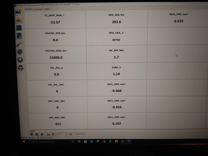

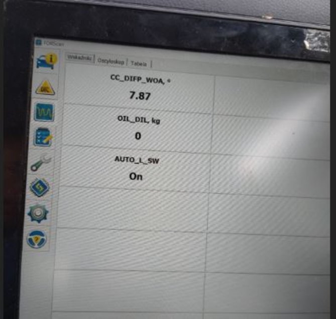

Witam, mam pytanie. Chciałem zmierzyć naciąg łańcucha rozrządu w mojej Mazdzie 6 (2,2 diesel 163KM).
Przeczytałem gdzieś że służy do tego funkcja CC_DIFP_WOA w programie Forscan. Opisana jest jako różnica między rzeczywistym a wymaganym położeniem wałka rozrządu w stosunku do wału korbowego bez uwzględniania adaptacji.
3 tygodnie temu pokazywało mi wynik 7,87st, teraz pokazuje -32,57st. Czy ktoś orientuje się co to oznacza? Samochód w tym czasie zrobił około 4tys km w trasie. W załączniku screeny z programu.
Jeszcze pytanie nie związane z tematem, na jednym zdjęciu widać wartości dla wtryskiwaczy (INJ1-4 CMP,mm^3) Czy na tej podstawie można określić że są prawidłowe itp?

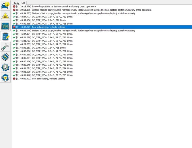

W sekcji Testów wykonaj test różnicy (dokładna nazwa testu w logach na dole ekranu):

Tak wygląda log. Naciąg chyba ok bo z tego co pamiętam to wartości około 11 są alarmujące? Zastanawiam się o co chodzi z tą wykrytą usterką bo nigdzie nie mogę znaleźć żadnej informacji co to jest.

Domyślam się, że wykryto usterkę bo w niektórych pozycjach nie ma temp cieczy.
