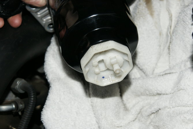

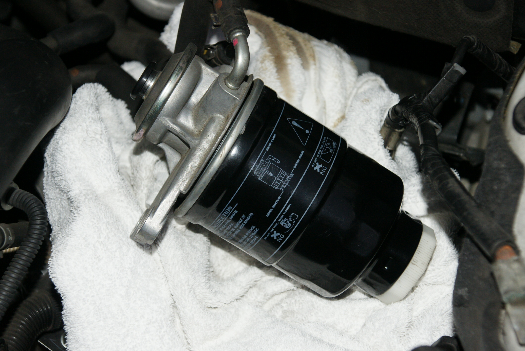

po problemach z moca postanowilem wymienic fitr paliwa. Za cholere nie moge odkrecic filtra reka, ani tego plastikowej, bialej czesci od spodu filtra.
Mam zamiar zdjac przewody paliwowe i wtedy powalczyc z filtrem, chcialem sie jednak zapytac czy niczego w ten sposob nie spiernicze. Tylko sie nie smiejscie ale filtra paliwa w dieslu jeszcze nigdy nie wymienialem i jestem troche zolty w temacie.

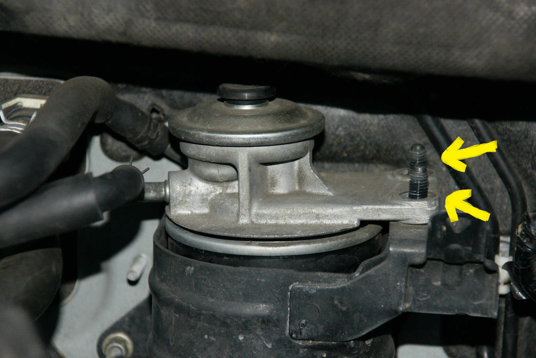

sruby mocujace filtr w obejmie (juz zdjete)

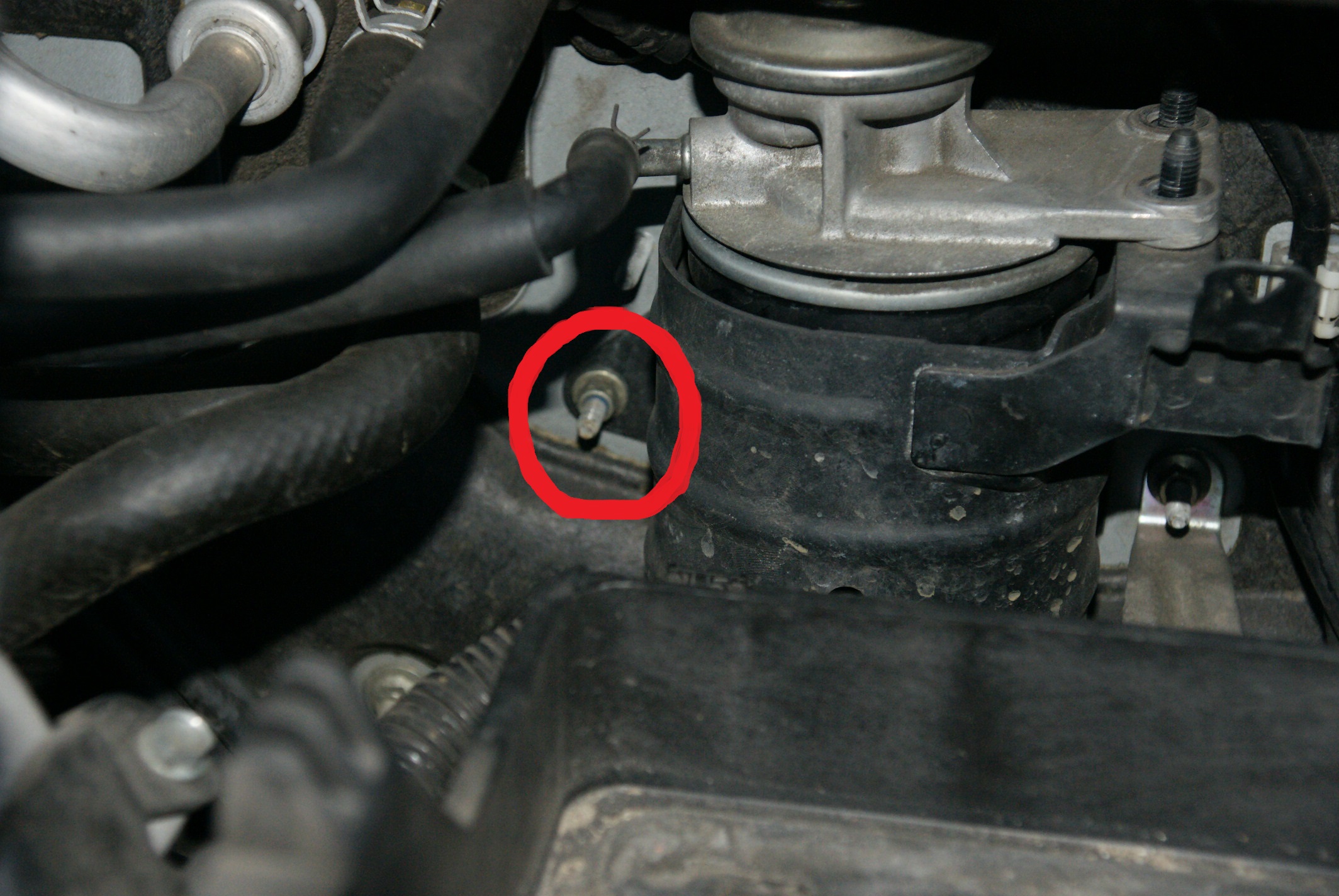

sruba mocujaca obejme z lewej strony
sruba mocujaca obejme z prawej strony
filtr wyjety z obejmy (obudowy)
filtr od spodu

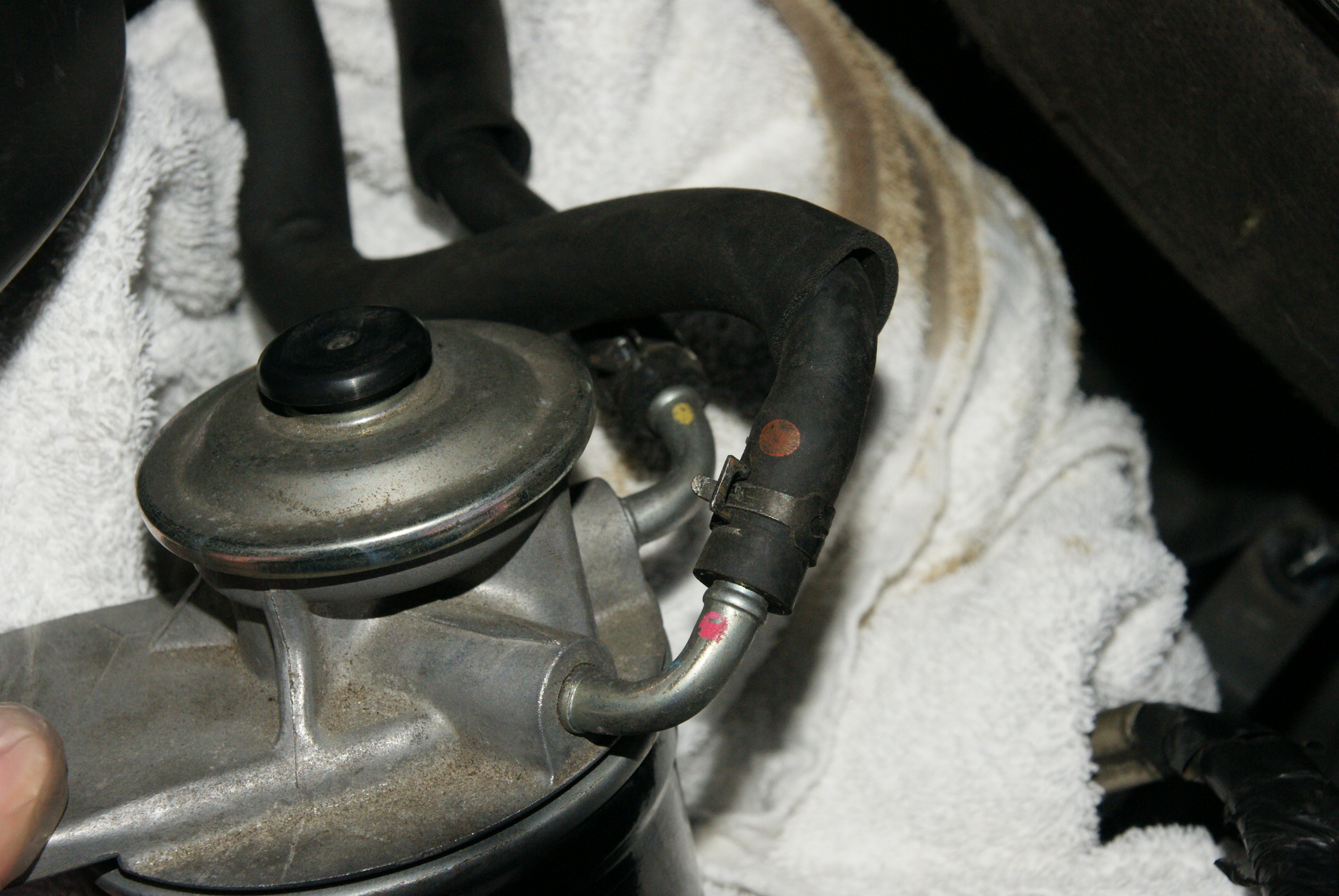

przewody paliwowe

Wszystko dobrze robisz kolego tylko po wyjeciu przewodow paliwowych z filtra dobrze by bylo jakbys je pozatykal aby paliwo sie nie wydostawalo.Obudowe wkrec do imadla a zabkami to sobie go juz wykrecisz.Po wkreceniu nowego filtra pamietaj aby go zalac czystym paliwem i spowrotem przewody paliwowe do tych samych miejsc.Jak poskrecasz wszystko to wez naciskaj ten czarny guzik przy filtrze az bedziesz mial pewny opor ze paliwo juz w calym ukladzie.Jak co to pytaj i POWODZENIA :)

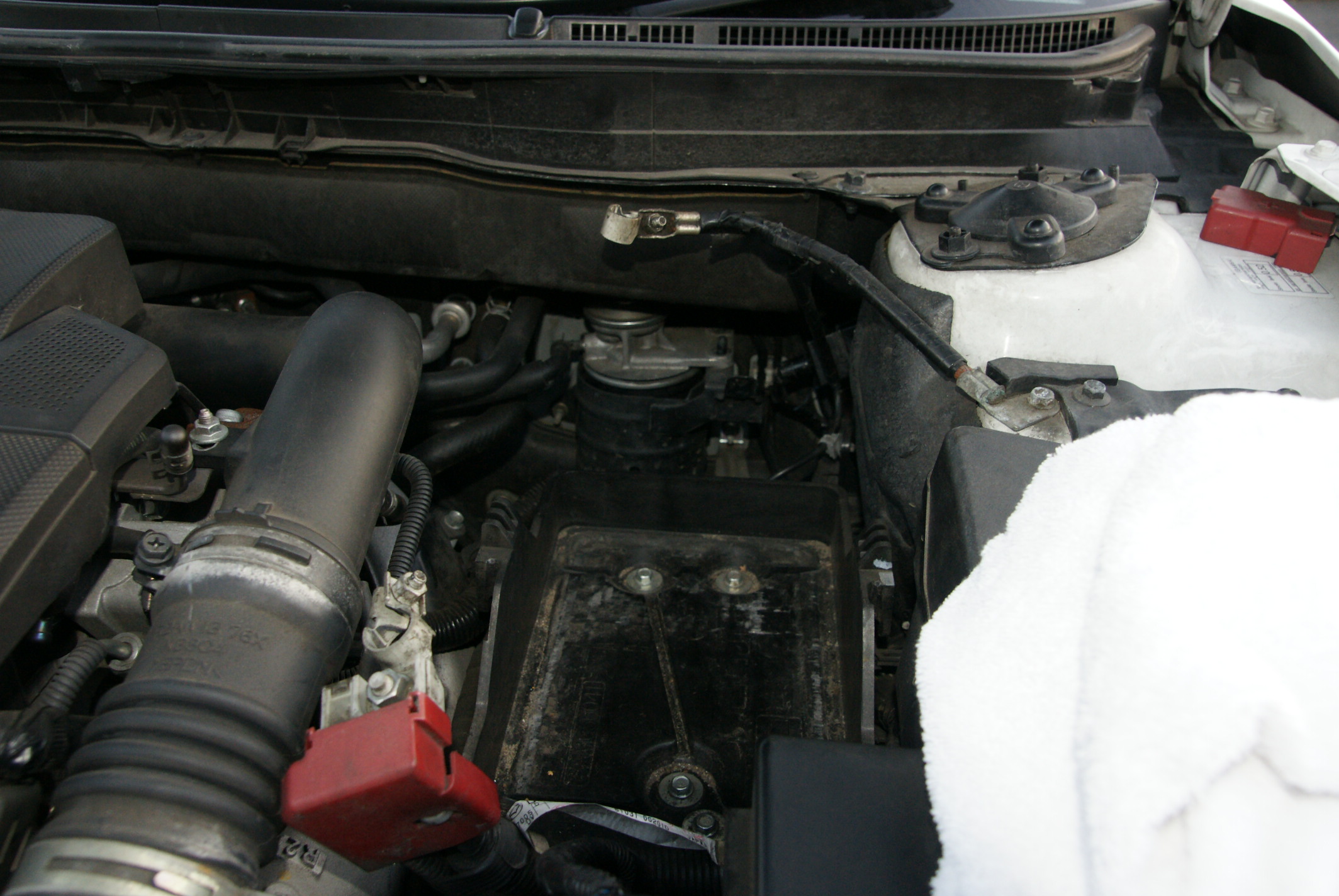

Ja też mam silnik 2.2 ale u mnie filtr jest po drugiej stronie, i szczerze nie mam pojęcia jak tam się dostać. Mógł by ktoś dać parę wskazówek ???
oto i on :)

Bez demontażu podszybia się nie obejdzie, przynajmniej tak twierdzi mechanik. Na razie odpuszczam bo mam większe problemy. Zbyt szybko zapycha się DPF. Madzia jest w dobrych rękach. Zaczynam od wymiany rozrządu.

Nie trzeba demontować podszybia.Wystarczy grzechotka z przedlużką .Jest trochę ciasno,ale na spokojnie da się radę samemu to zrobić.Mi zajęło to około 30min.Tylko zalej nowy filtr ON żeby się układ nie zapowietrzył.
