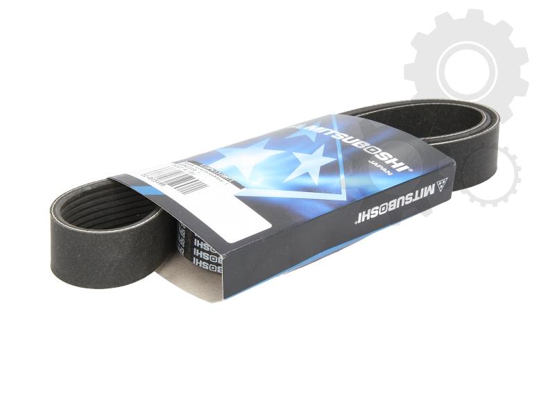

A w PL jest zamiennik:
MITSUBOSHI: E18PK1310MTI (zamiennik dla 8PK1310 ) –> za 98.88 zł
dostępny np. w intercarsie:
http://e-katalog.intercars.com.pl/#/pro ... ntent.html

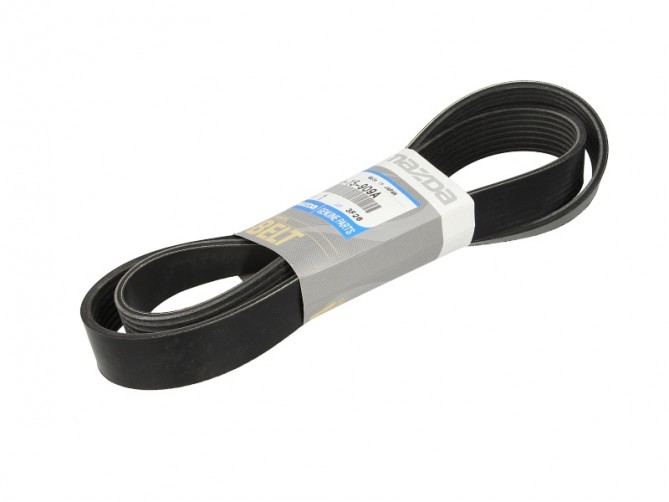

lub oryrinał: 8PK1310 dostępny w ASO Mazda lub w innych sklepach np. intercarsie:
OE MAZDA (R2AA-15-909A) – pasek klinowy wielorowkowy 2.2 DIESEL MAZDA 6 II GH 2007-,MAZDA 3 II BL 2009 za około 150 zł

Panowie ja dorzucę się a wiec paskow zamienników odradzam.Oszczedzicie pare grosza a potem będziecie zamawiac napinacz.Tak ja sobie niby zaoszczedzilem a potem wydatek o wiele większy.A dlaczego ponieważ zamienniki sa ciut krótsze.POZDRAWIAM :)

W sumie to też bym brał OE Mazda... jest droższy tylko o 50 zł ;)

w przypadku 2.2d lepiej wziąć OE MAZDA – zgadzam się z przedmówcą :)
