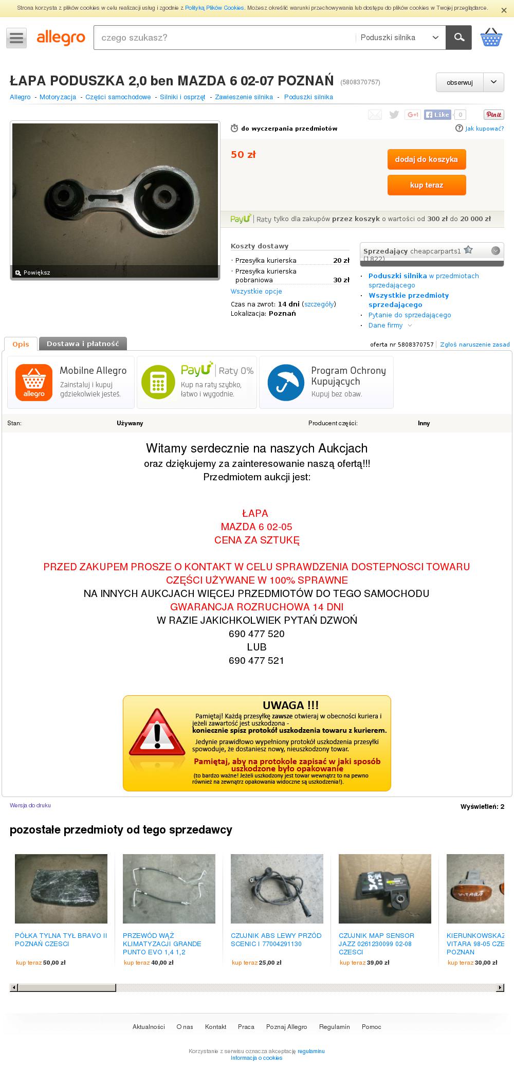

Na twoim miejscu zdejmij podłogę zerknij na aluminiową dolną łapę co jest przykręcona do belki i skrzyni biegów częsty i znany objawy
http://allegro.pl/lapa-poduszka-2-0-ben ... 70757.html
Dopisano 23 lis 2015, 00:38:
Sprawdzenie tej poduszki na dwie osoby zaciągnij hamulec ręczny uruchom silnik włącz bieg 1szarp silnikiem i bieg wsteczny szarp silnikiem Jeżeli sztywno stoi masz ok
http://allegro.pl/lapa-poduszka-2-0-ben ... 70757.htmlDopisano 23 lis 2015, 00:38:
