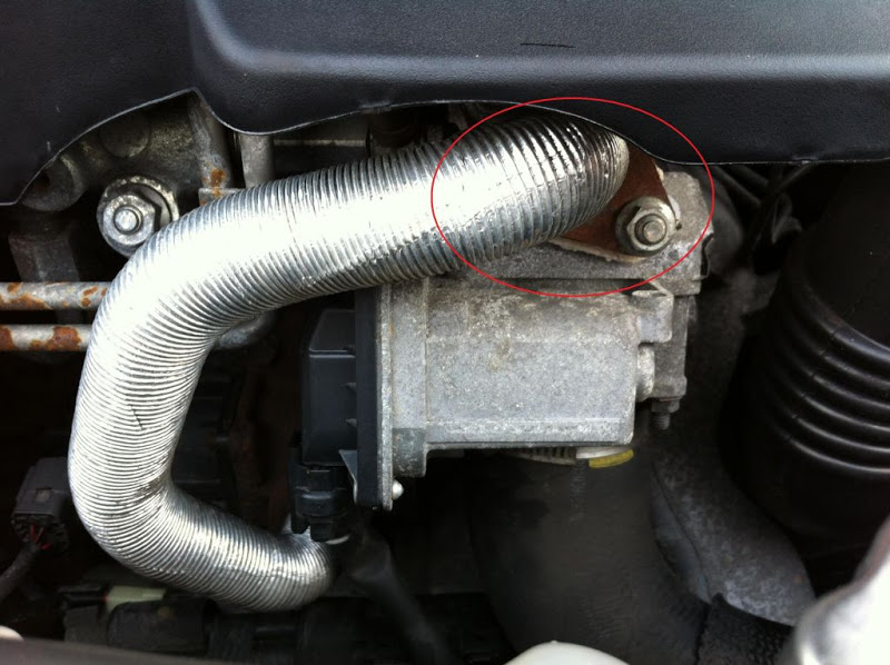

Mialem tak samo w podobnym zakresie obrotow.Jest to zakres w ktorym zalaczony jest EGR.Nie sprawdzalem go i nie czyscilem tylko poprostu zostal zaslepiony i pomoglo.Autko lepiej zbiera sie od dolu i nie ma tej irytujacej czkawki.Zrobilem tak juz 12tys mil i zadnych bledow.Zaryzukuje nawet stwierdzenie ze jest to zdrowsze dla silnika.
Nie twierdze ze jest to lekarstwo dla wszystkich,mowie tylko na swoim przykladzie i moim rozwiazaniu tego problemu.
Na prosbe paru osob zainteresowanych tym rozwiazaniem.
Miejsce w ktorym wstawiona zostala zaslepka.

Postprzez dan34 » 5 lis 2012, 22:35
Kilka dni temu zaślepiłem EGR i tu podziękowania dla michuu za pomoc oraz wstawkę zdjęć.Sprawa banalnie prosta zajęło mi to na luzie ok 40 min.Po zaślepieniu rzeczywiście znaczna poprawa , auto lepiej się zbiera oraz brak przerywania. Zrobiłem około 100 mil i jak dla mnie ok.Problem pojawił się w drodze z pl do uk po 250 milach na autostradzie przy włączonym tempomacie zapalił się Check engine .Po zatrzymaniu nie stwierdziłem nic niepokojącego ,auto normalnie reagowało na dodawanie gazu ,temp ok ,olej ok, moc ok.Kontynuowałem jazdę nic złego się nie działo,a kontrolka cały czas się paliła .Dzisiaj rano odpalam auto i kontrolka zgasła od razu i tak 15 mil i jest ok.
Czy to jest wina zaślepki,jakiś czujnik coś wykrył? czy ktoś mniał podobne objawy?Czy jest się czym martwić?

Postprzez adamb » 15 lis 2012, 12:54
ten przewod zaznaczony na zdieciach to jest wlot spalin z egr-a do kolektora ssacego, jak sie zapcha i egr zostanie w pozycji otwartej ........., check engine na stale i nawet nowy egr moze.
jak juz zaslepiac to przed egr-m na bloku silnika gdzie jest przykrecony a nie za nim.

Postprzez kasiofid » 2 lut 2013, 22:13
Witam chcialem zapytac czym zaslepiliscie to co na fotkach?
