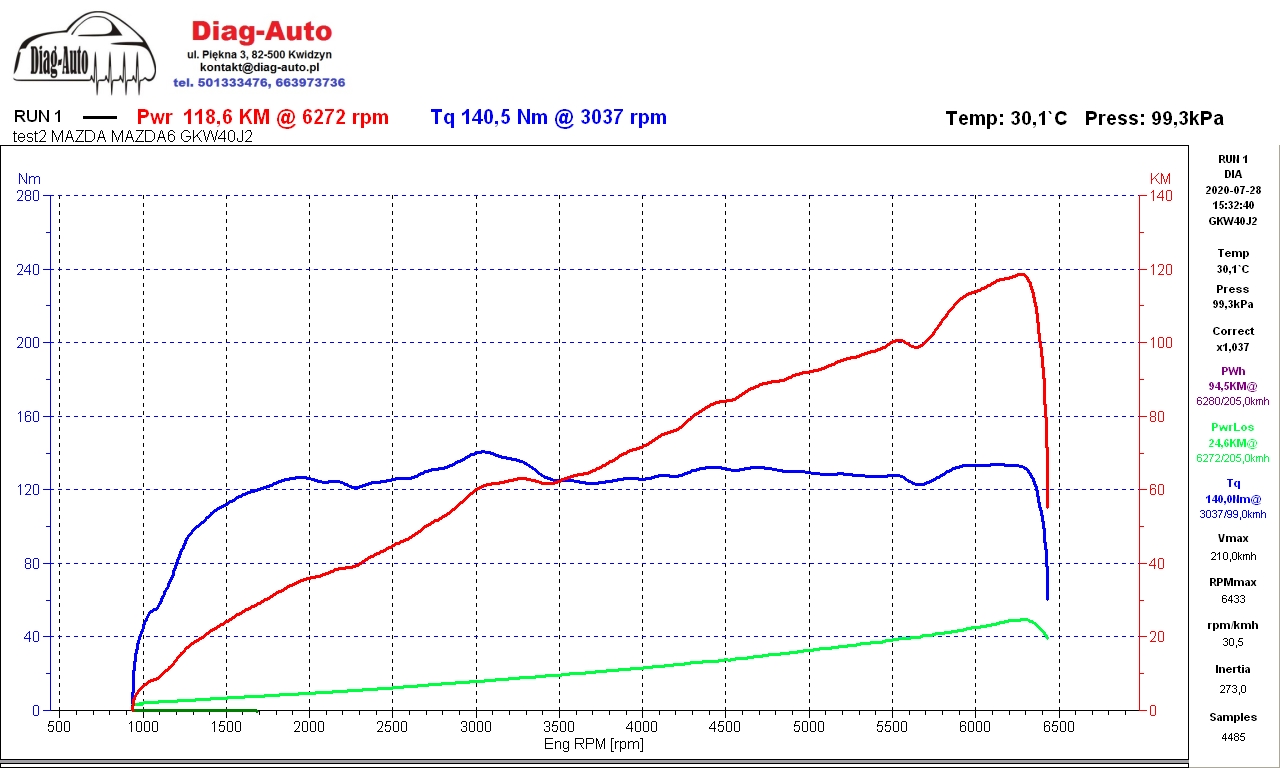

witam. Poniżej wynik z hamowni, chciałem sprawdzić ile ma mocy auto i się przeraziłem. Od czego można zacząć?cp sprawdzić? Mazda 6 GH 2.0 benzyna 147km ,wyszło 120km

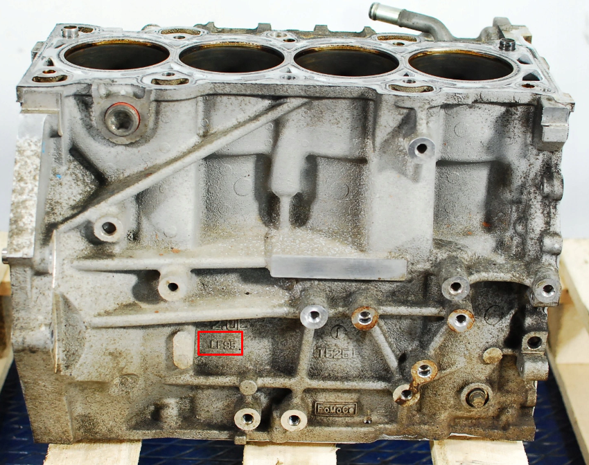

Postprzez Mr_Bartek » 29 lip 2020, 14:59
Papier wszystko przyjmie więc najlepiej z bloku silnika. :) O ile dobrze znalazłem znajdziesz go od przodu silnika (na zdjęciu zaznaczyłem lokalizację). Kod silnika składa się z 4 znaków, ale interesują Cię tylko dwa pierwsze.
L8 = 1.8
LF = 2.0
L5 = 2.5

Postprzez Mr_Bartek » 26 sie 2020, 12:09
To sprawdź inną hamownię. Możesz jeszcze porównać swoj wynik do setki z tymi na YT.
