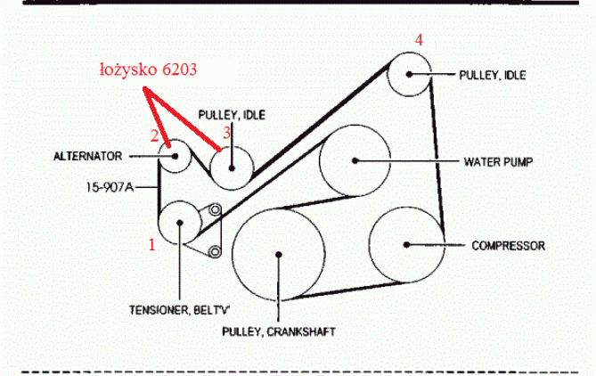

Witam,potrzebuje pilnie rozmiary lozysk w rolce i napinaczu paska alternatora.Tak juz zaczely szorowac,ze mnie krew zalewa a zbliza mi sie dluzsza trasa.Pomoze ktorys z kolegoe?? :D

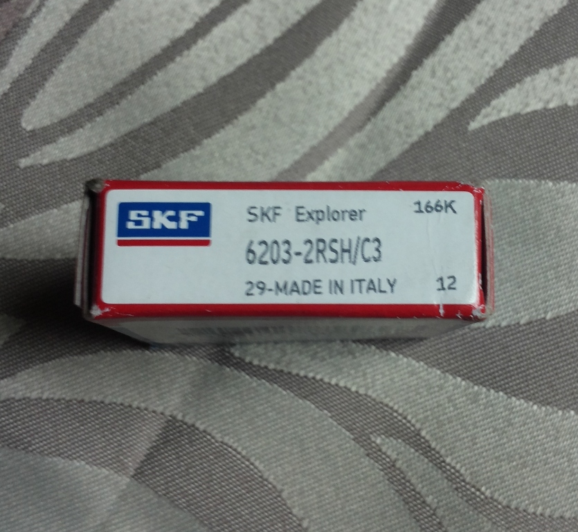

Niestety nie pamiętam rozmiaru łożyska w napinaczu i rolce nr 4, w której są dwa łożyska. W alternatorze – 2 oraz rolce nr 3 występuje pojedyńcze łożysko 6203-RS. Ja użyłem łożysk SKF 6203-2RSH/C3.

Kurcze teraz dopiero zauwazylem napisales cyt:W alternatorze – 2 oraz rolce nr 3 występuje pojedyńcze łożysko 6202-RS. Ja użyłem łożysk SKF 6203-2RSH/C3.To jakie jest potrzebne 6202 czy6203? :D

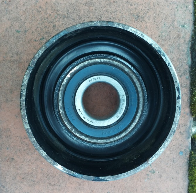

Właściwe łożysko to 6203. Sorki z rozpędu pomyliłem sie opisując obrazek jak i początek postu <glupek2> . Zaraz to poprawię.
Nowe łożysko
Stare łożysko

Dzisiaj sprawdziłem jakie są łożyska w pozostałych rolkach.
Rolka napinacza (1): 6203
Rolka prowadząca (4): dwie sztuki 6303
daras404 zrobisz update obrazka? Będzie dla potomnych :)
Czy u was też te rolki tak lekko wchodzą na trzpień/tulejkę?
Nic nie jest wytarte, ale luz jest wyczuwalny.
Na razie wymieniłem tylko pasek, same łożyska niby lekki luz mają ale chodzą lekko i cicho. muniekwawa jak głośne miałeś to szorowanie? Po jakim przebiegu wam padły te łożyska?
