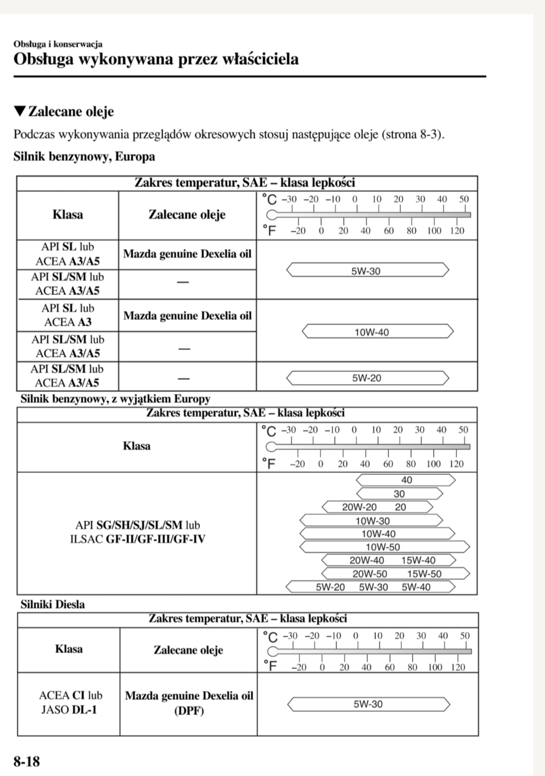

Czy zmieniać na 5w40 ????przebieg-miasto-lpg?? Dopuszczalne to będzie ?
Czy kategorycznie nie ma mowy i tylko 5w30 bo tylko na tym oleju silnik będzie pracował idealnie. Zawory itp.

Postprzez zadra » 15 sie 2023, 23:37
Kornel628 napisał(a):zmieniać na 5w40
to nie ma aż tak dużego znaczenia, ważniejsze są klasy API oraz te inne wszystkie oznaczenia..

Postprzez Kornel628 » 24 sie 2023, 18:47
Czyli smiało mogę wlać 5w40? Mazda 61.8 gh 2008 300tys.
Niby wszyscy mówią że zalecany tylko 5w30.
Czytam te posty i dochodzę do wniosku...
Mazdy olej ... znikał bo ma A5 czyli paliwo oszczędność w 120c jest jak woda słaba lepkość i pewnie i dlatego tak bardzo szybko znikała.
A3 większą lepkość w 120C większe spalanie ale oszczędność silnika
Dlatego może z a3 jakieś mniejsze spalanie oleju.

Postprzez zadra » 25 sie 2023, 15:25
silniki diesla na 5w-30 ale w tej rozpisce faktycznie nie widać dla benzynowca żadnego 5w-40.
Jeśli chcesz być zgodny z fabryką to pozostaje Ci 10w-40 i chyba można dać A3, bo jest ujęte w tabelce.
Ja lałbym jakiegoś 10w-40 A3 i patrzał co się będzie wyrabiało.
Po 5 tysiącach km będziesz już wiedział czy jest lepiej i albo zostaniesz albo przy kolejnej wymianie wrócisz do poprzedniego.
