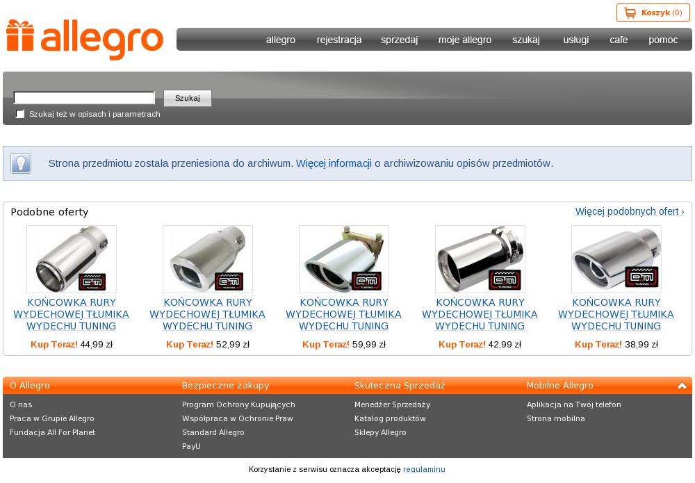

Postprzez Tomek6 » 5 kwi 2012, 10:00
Kamil napisał(a):Portfel już piszczy ze strachu
Jak się właściciel postara i dobrze poszuka to nie będzie dużego pisku :D ;)
Bartek a Ty o tych Ulterach? ;) Jeśli dla samego wyglądu to może lepiej same końcówki zmienić? Mnie cały czas siedzi w głowie ten "niemiecki" pomysł
Tutaj końcówki (te same co u niemca) http://allegro.pl/koncowka-rury-wydechowej-tlumika-wydechu-tuning-i2181084668.html
A jak po całości dla mruku i wszystkiego na raz to genialne wydechy produkują chłopaki z Siemianowic http://mgmotorsport.pl/. Nie będą droższe niż ten Ulter a jakość i nietuzinkowość jedyne w swoim rodzaju ;)
