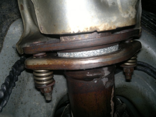

Wymiana Pierścienia uszczelniającego pomiędzy wydechem a kolektorem

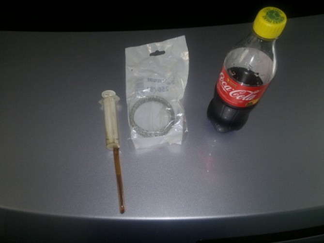

1.Potrzebne materiały i narzędzia:

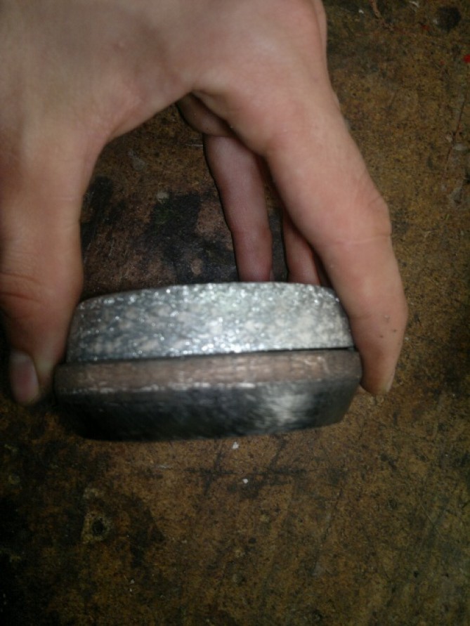

-pierścień uszczelniający : Nr części orginalnej L3A1-40-581 (koszt ~350zł ASO) , ja zastosowałem zamiennik Bosal 256-781 (koszt 19zł)
jednak nie jest to ten sam pierścień, w środku średnica jest w obu taka sama 65mm, jednak zewnętrzna średnica w orginale jest większa 83mm a w Bosalu 79mm czyli wychodzi że ścianki nowego są o 2mm cieńsze, i to widać od razu. Ale poprzymierzałem tam i nawet doś pasowało do tego wydechy, myślałem z początku że pewnie wpadnie za głęboko i nic nie uszczelni, ale nie było tak źle więc założyłem, z myślą że jak coś to kupie orginał.
-klucz nasadowy 14mm z grzechotką i dobrą przedłużką, najlepiej giętką , ja takiej nie miałem więc prostą tam wcisłem. tak koło 30-40cm by pasowało żeby miała.
-Cola i jakaś strzykawka
-wd40
-papier ścierny drobnoziarnisty
2. Odkręcić plastikową osłonę od spodu silnika

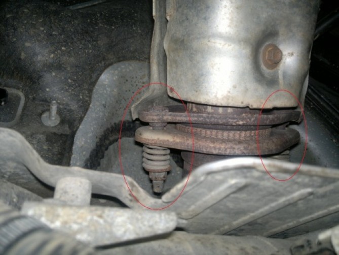

3. Postanowiłem nie robić połączenia stałego tylko jak fabryka dała ze sprężynami, więc pierwsze spryskałem śruby moimi odrdzewiaczami cola + wd40 (żeby ich od razu nie ukręcić). Następnie obstukałem młotkie i przedłużką od grzechotki. Chodzi oczywiście o te śruby zaznaczone na czerwono :)

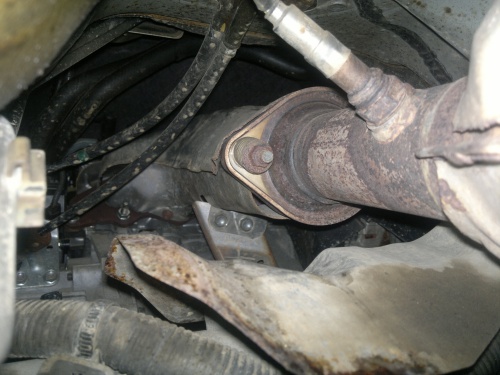

4. Następnie zabieramy się do odkręcania. robimy to oczywiście od drugiej strony bo jest lepsze dojście.
ja nabiłem porządnie klucz i jednym takim mocniejszym szarpnięciem potraktowałem obie śruby, z początku myślałem że urwałem bo obie tak strzeliły ale jak się okazało to tylko zapieczenie puściło a śuby całe.

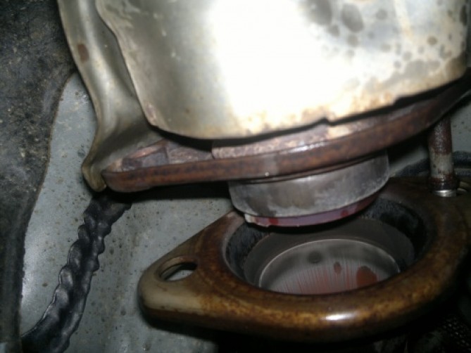

5. szpilki i sprężyny włożyłem do coli niech się moczą, wydech odepchnąłem do tyłui oczom ukazał się pierścień, delikatnie go również oklepałem gdzie doszedłem następnie podważyłem śrubokrętem i wyszedł bez problemu.
Stary-Nowy

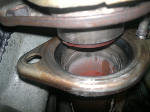

widok po zdjęciu pierścienia
6. gdzie się mi udało to przeczyściłem papierem ściernym i później wszystko powycierałem , dostęp kiepski więc i szału po czyszczeniu nie ma:
7. Teraz zakładamy nowy pierścień i wszystko składamy w odwrotnej kolejności
8. Czas pracy około 1h z mierzeniem pierścieni i zastanawianiem się jakie połączenie zrobić.
Wnioski
Po kilku przejażdżkach łącznie dzisiaj około 100km nie stwierdziłem żadnego ćwierkania. Narazie nie będę nic mówił, że to rozwiązało mój problem poczekam jakiś czas i wtedy się będę cieszył :)
co do pierścienia to nstępnym razem bym spróbował może jakiegoś innego albo orginał wkońcu to 4mm ubytku na ściankach, zobaczymy jak po długim czasie ćwierkanie nie wróci to dam znać, że zamiennik godny polecenia.
no i kiedyś będzie trzeba coś zrobić z tą rudą, bo za chwile mi cały wydech zje <killer>
