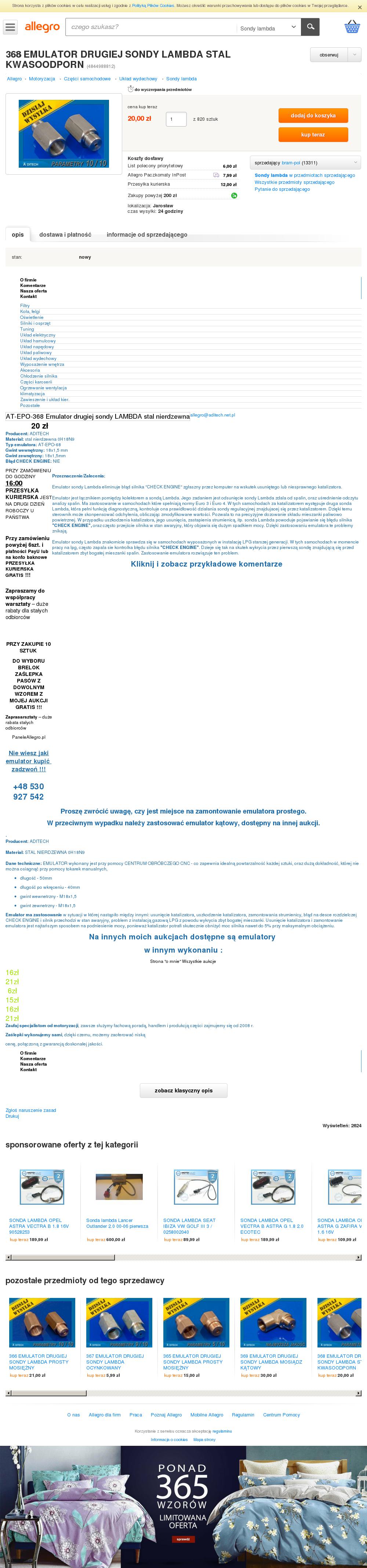

Mało czytałeś wątki w tym dziale widać.
Masz P0420 lub P0421 zastosuj
coś takiego i po kłopocie. Sam mam u siebie, są jajca z tymi katalizatorami, przewertuj w dziale silników benzynowych kłopoty z zapchanym katalizatorem lub sondą lambda i będziesz wszystko wiedzieć.
W kwestii katów – jest gość, który się tym zajmuje (regeneracja) – Pan Kaliński z okolic Poznania. Wygooglujesz go bez problemu.
coś takiego i po kłopocie. Sam mam u siebie, są jajca z tymi katalizatorami, przewertuj w dziale silników benzynowych kłopoty z zapchanym katalizatorem lub sondą lambda i będziesz wszystko wiedzieć. W kwestii katów – jest gość, który się tym zajmuje (regeneracja) – Pan Kaliński z okolic Poznania. Wygooglujesz go bez problemu.

W tym wątku wszystko jest napisane. Zacząłbym od próby oszukania ECU, poprzez montaż emulatora sondy. Jeżeli to nie pomoże to zaopatrzył się w ELM-a i poobserwowałbym sondy lub znalazł kumatego mechanika. Ps. jeżeli masz LPG, to obserwuj drugą sondę tylko na PB. Na gazie z tego co pamiętam, to ona praktycznie ma stałe wskazania, co może zmylić.
