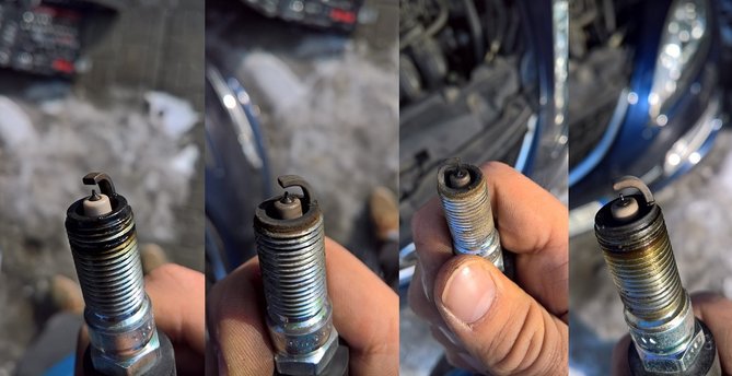

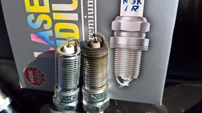

3. Wymiana świec, jako, że nikt nie wie kiedy były wymieniane ostatnio postanowiłem je wymienić żeby mieć spokój. Jak widać na fotkach najlepsze momenty życia miały już za sobą.
