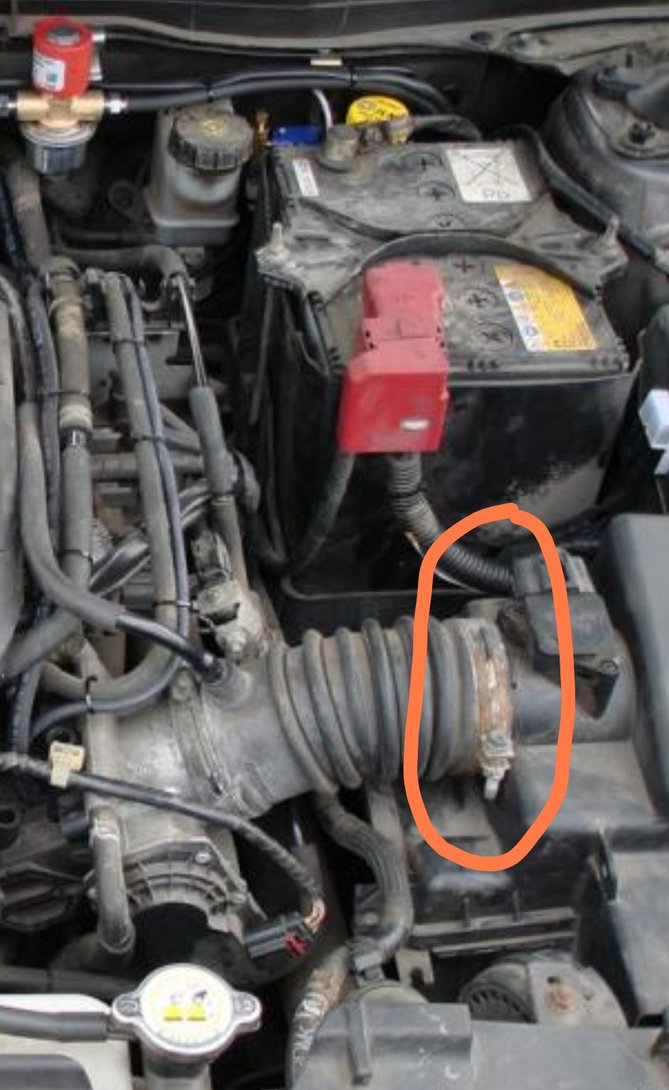

gdzie tego plaka sie pryska? zaraz za filtrem powietrza w gumowa rure?
czytam caly dzien i moze jakies bezpieczniki albo jakis przekaznik albo czujnik walu korbowego..
uwazasz ze uklad sie zapowietrzyl?

Preparat aplikuje się bezpośrednio do rury układu dolotowego za filtrem powietrza i przepływomierzem.

Przepraszam ale wolę być pewny zanim psikne gdzieś i narobię problemów. Czy możesz pokazać to miejsce na fotce?

Świece wymieniłem 2-3 miesiące temu. Może pompa nie podaje paliwa alebo po tygodniu się zapowietrzyl układ. Muszę to tym plakiem sprawdzić i może jakiś bezpiecznik od pompy bo może ona nie podaje w ogóle paliwa.
Czy plak w to miejsce które zaznaczyłem??

Postprzez mario-k » 4 lut 2023, 19:57
Podnosisz obudowę i wtryskujesz proste.Dobrze by było z kimś do pomocy

Postprzez Matifcb » 4 lut 2023, 20:58
chodzilo mi czy tam wlasnie sie psika

Postprzez mario-k » 4 lut 2023, 22:08
Tak tam psikasz

Przyjedzie kolega to sprawdzimy, odłączyłem to połączenie i widać tam przepustnice z tego co wiem. co prawda nie mam Plaka tylko inny preparat do czyszczenia kokpitu ale też ma w składzie 30% jakiś związków aromatycznych.
l
Cholerka i lipa. Nic nie zagadał na tym ala Plaku. Psiknalem dużo na dwóch akumulatorach bo już przy rozruchu spadało napięcie. Ale na drugim akumulatorze dobrym też nic. Przepustnica się otwiera przy wciskaniu gazu i nie odpalał.
Katastrofa jednak to chyba nie pompa paliwa bo nawet plak nie pomaga. Bezpieczniki w aucie jest jakiś sensowny do sprawdzenia? Chyba muszę kogoś wezwać na miejsce co by przekaźnik sprawdził albo ogólnie kable z dołu. Kolega mówił coś o farrlce pod silnik i go rozgrzać? Jutro zostanie szukanie mechanika co przyjedzie albo holowanie automatu. Czy w pozycji P można nawet na zwykłą lawetę wciągać? Nie mogę zmienić na N w ogóle bez odpalenia silnika, to normalne?
