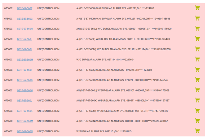

Witam. Po roku doszedłem, ze brak klimatyzacji jest spowodowany uszkodzonym modułem BCM. Moj ma nr. GS1E 67 560H. Przeszukałem cały internet i nie ma szansy kupic takiego modułu. czy moge kupic kazdy inny i go przeprogramowac ? Dzieki za kazda pomocna odpowiedz :)

Możliwe, że możesz zignorować ostatnią literkę bo z tego co widzę różnią się tylko zakresem nr VIN.

Dzięki. Z tego co widzę na rozpisce powinien podejść jeszcze GS1F który rożnie sie od mojego GS1E opcją W/O Alarm z W/Alarm poza tym zakres VIN ten sam. Ciekawe czy będę musiał programować czy tylko P&P ?

No właśnie ten nie podejdzie bo się różni tym, że jest do wersji z alarmem więc mogą wystąpić problemy.
