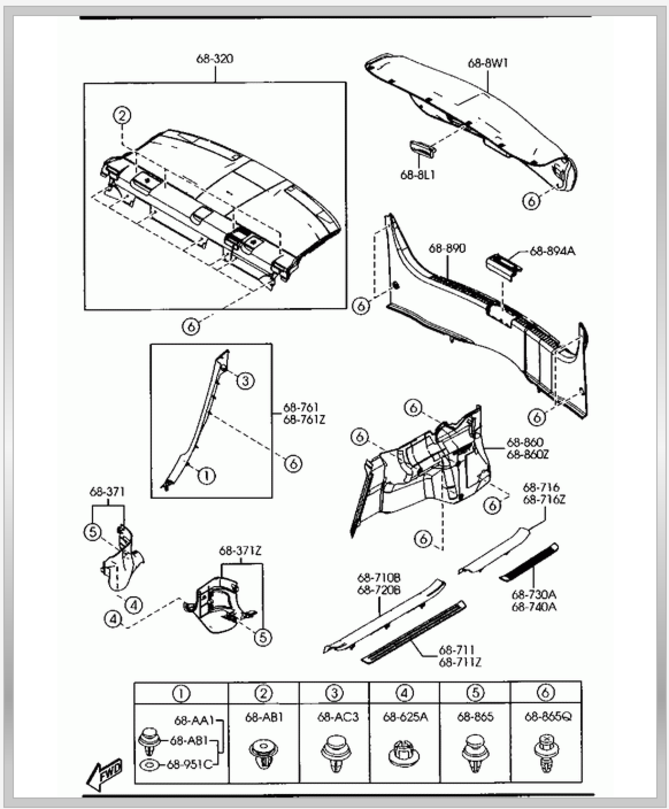

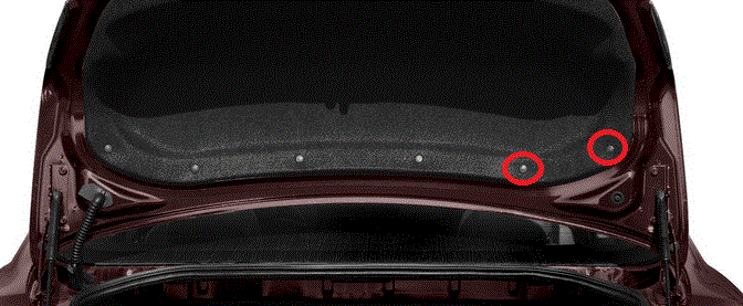

Więc przy wymianie przycisku otwierania klapy w Magdalenie [sedan] poszły mi spinki / kołki (te które są posiane dookoła obicia)
Macie wiedze jaki będzie to numer katalogowy.
Obstawiam B467-68-AC3 02 ale nie mam pewności?
http://www.auto-spinka.pl/pl/p/80103-Ko ... 8AC302/404
Gdyby ktoś potwierdził byłbym przeszczęśliwy...
Dziękuję.

Z tego co widzę w instrukcji serwisowej jest to część o numerze katalogowym 68-865Q (GJ2168885B). Tutaj masz link do odpowiedniej strony w katalogu części: http://mazdaepc.com/parts/MAZDA%206/AEGA10/Y4/6840A/

Rzeczywiście wyglądem pasuje lepiej niż to co mam...
Dziękuję serdecznie.
