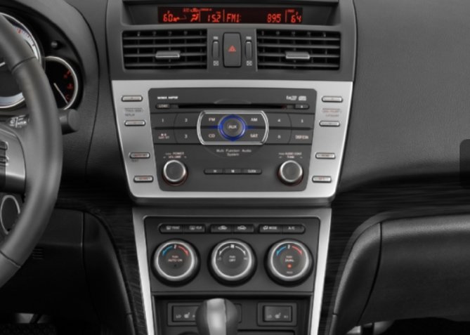

Postprzez Wojtek » 9 lut 2015, 13:59
Posty: 17532 (110/485)
Postprzez Wojtek » 10 lut 2015, 18:43
Jeżeli znajdziesz oryginalne kable z rozbiórki auta, to muszą iść dalej za włączniki podgrzewanych foteli...
