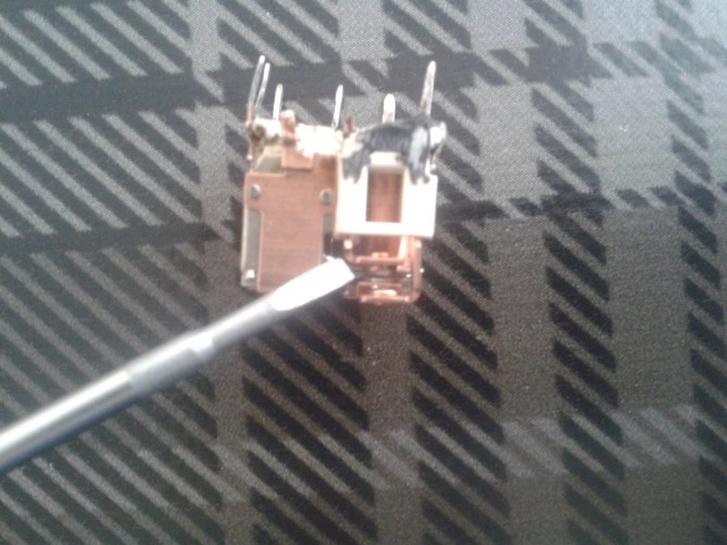

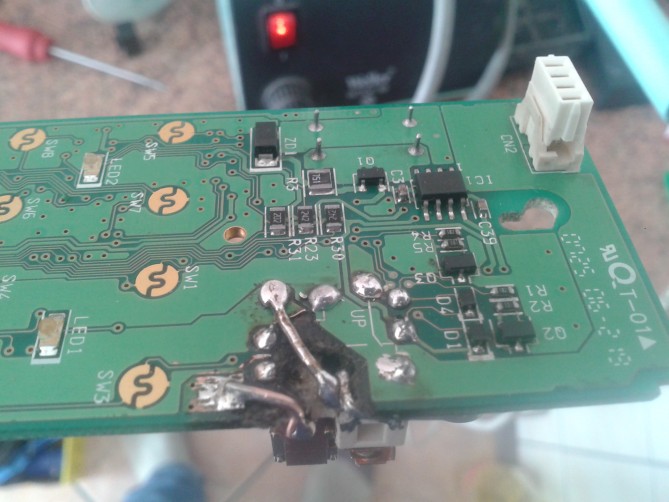

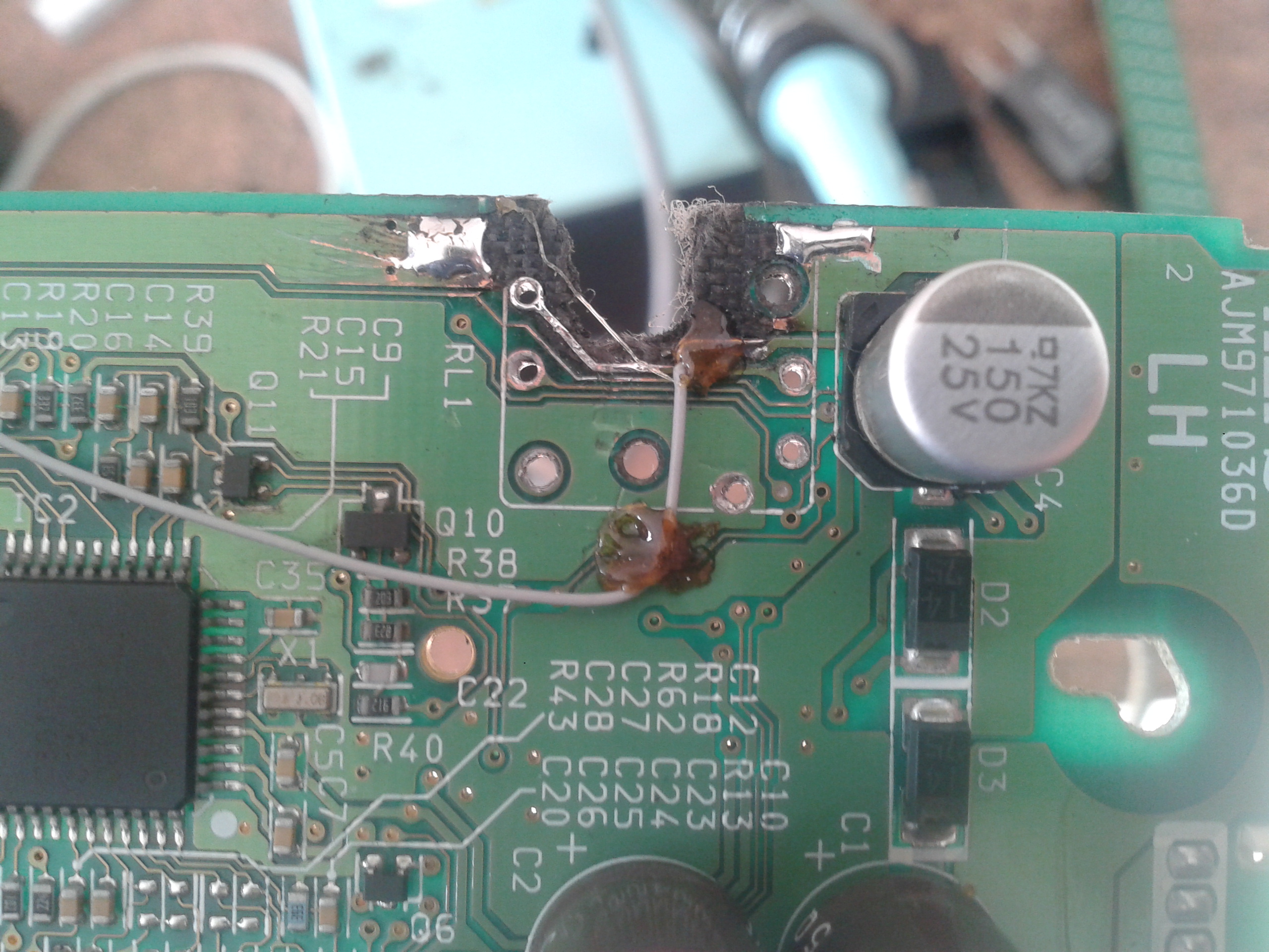

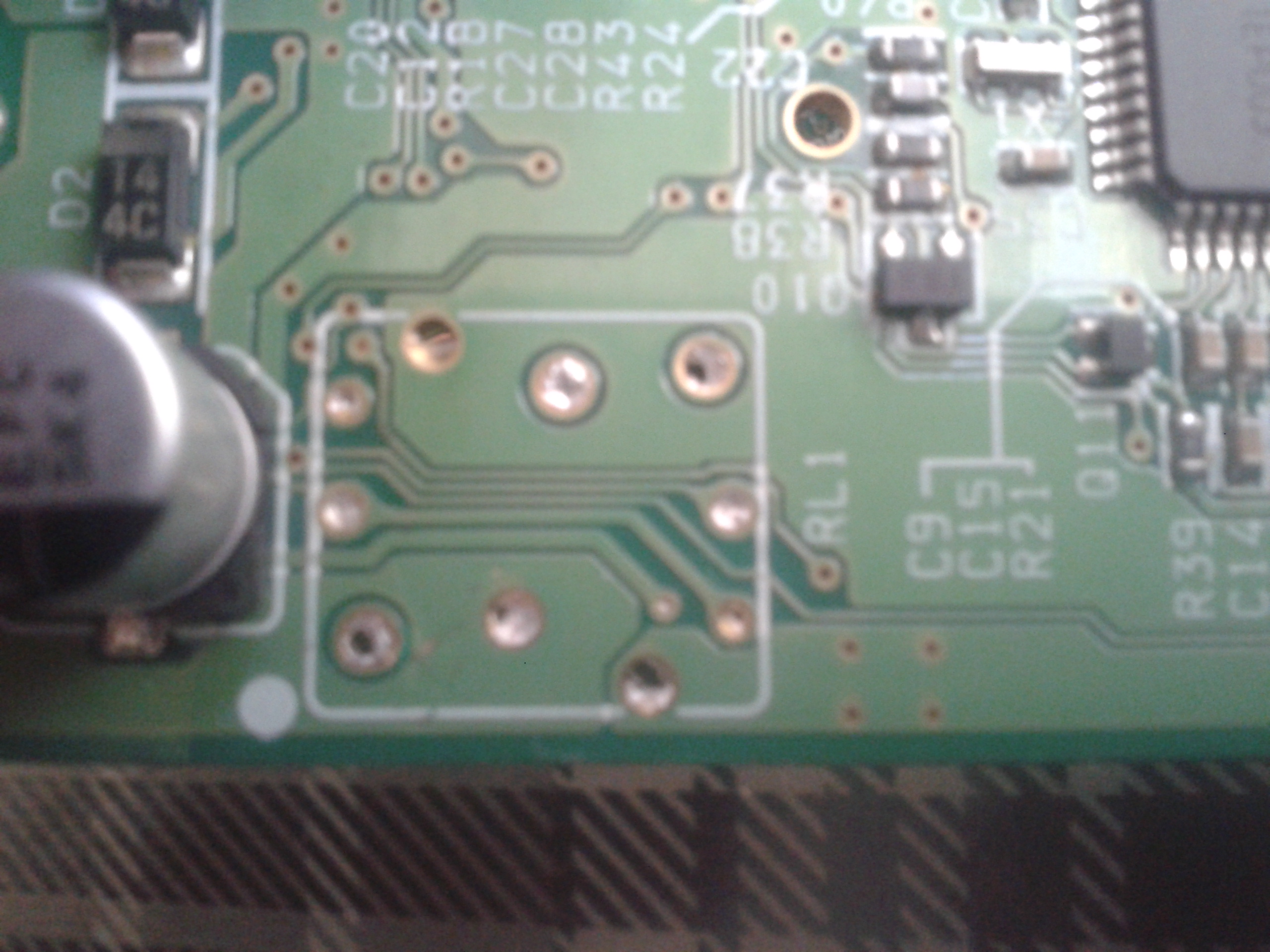

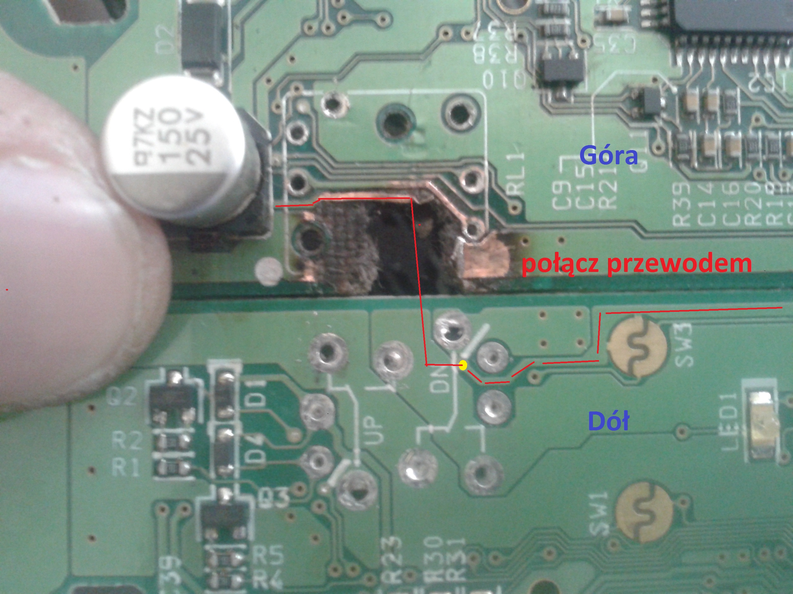

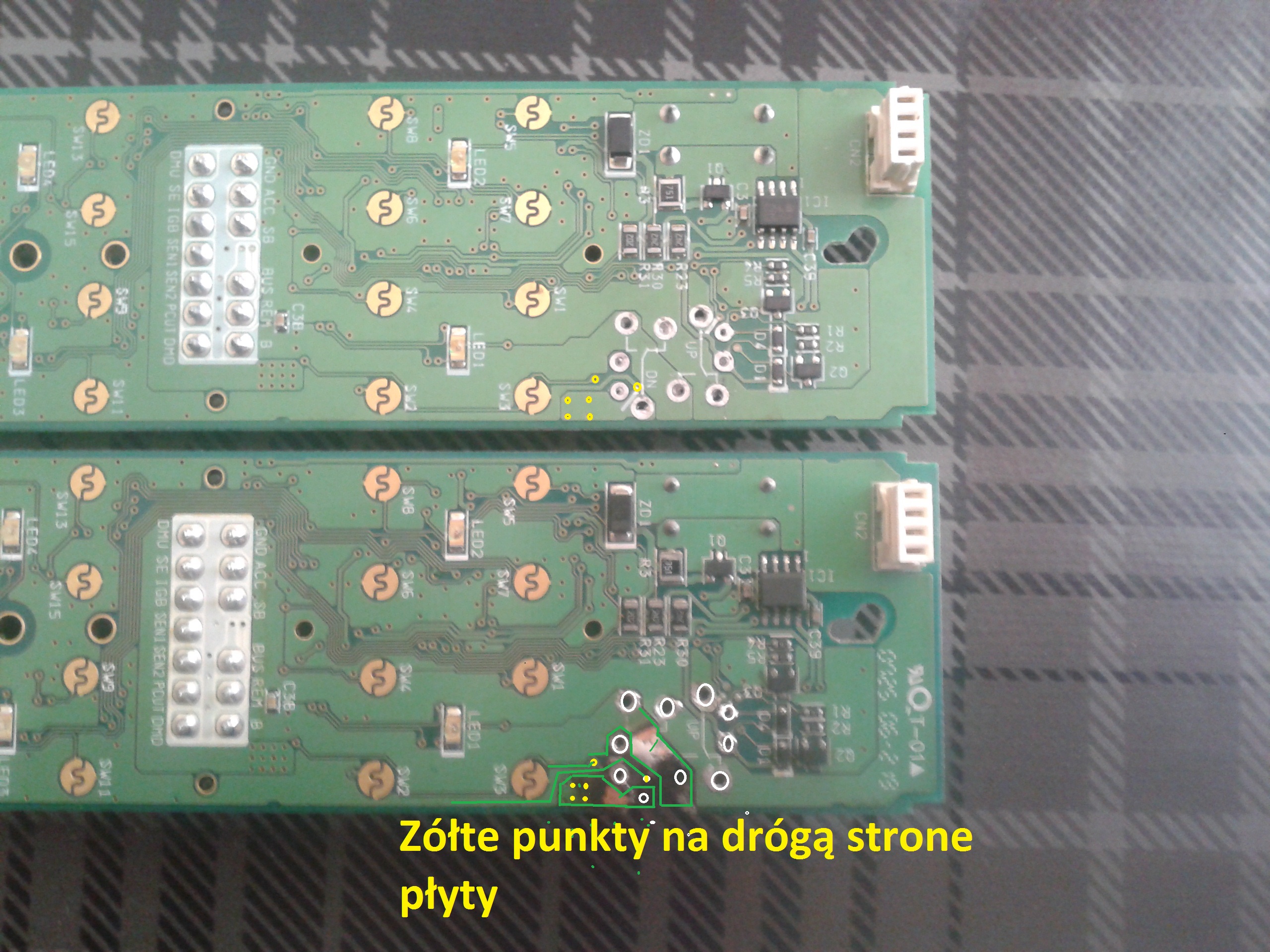

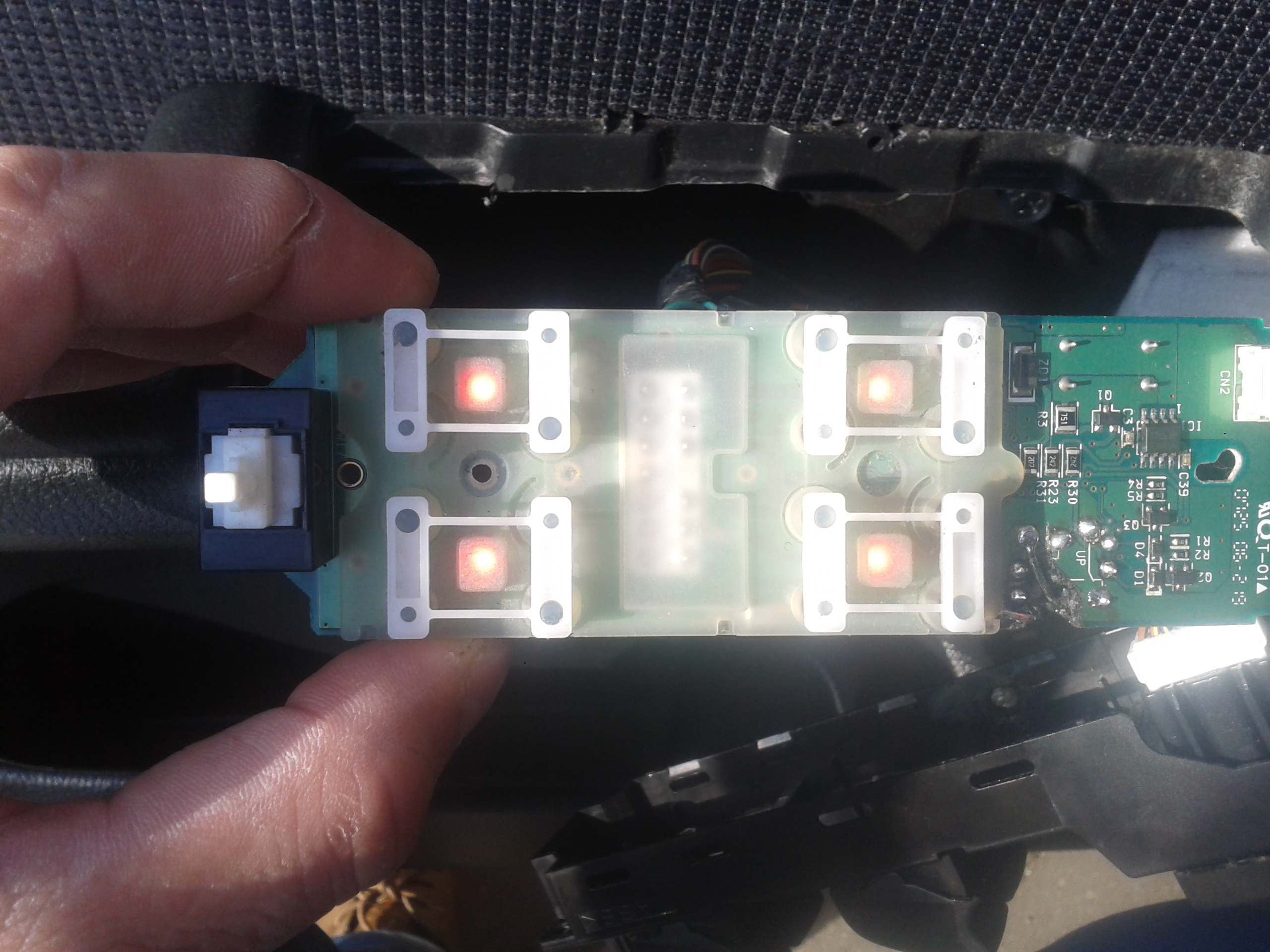

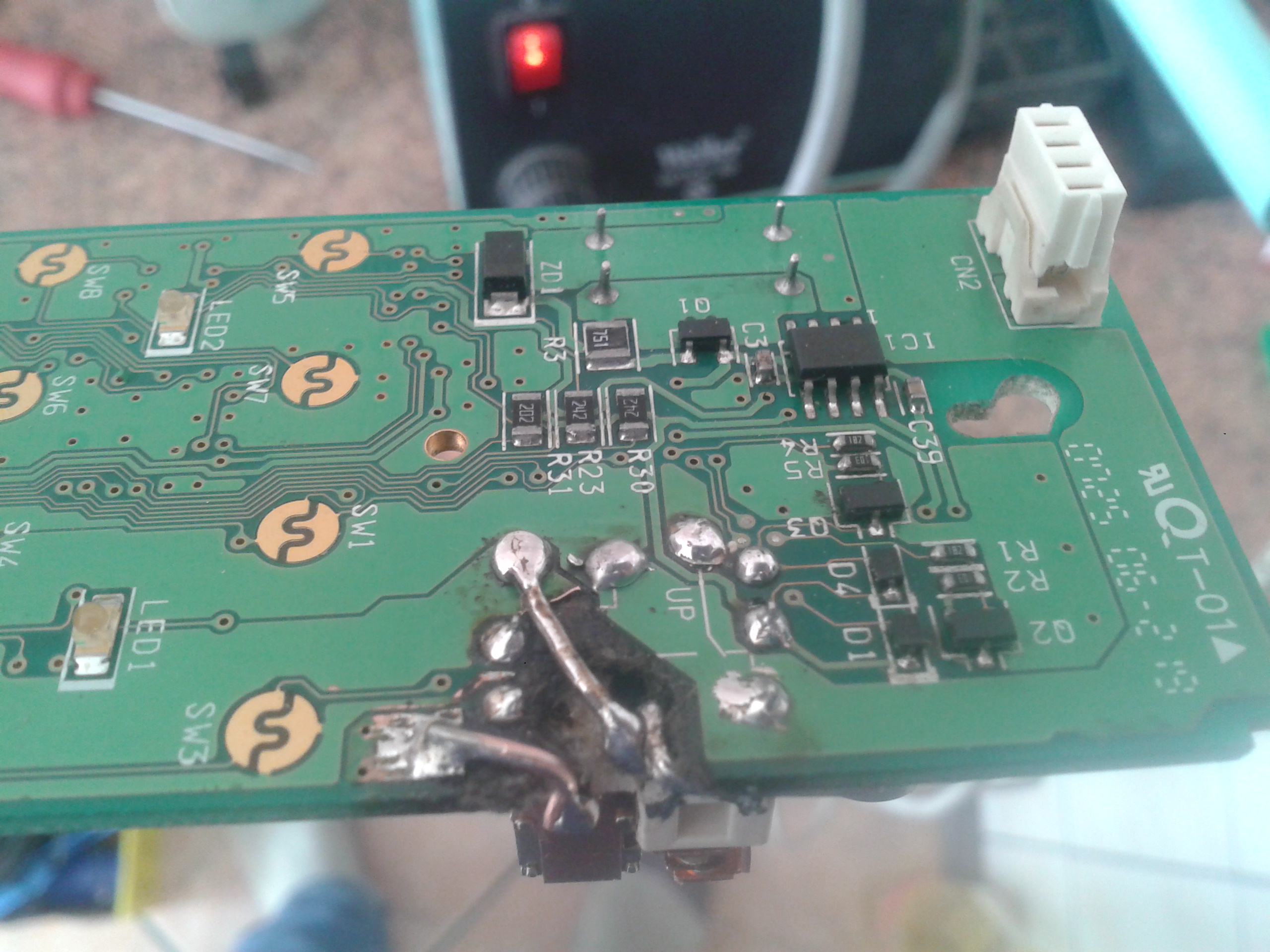

Pomogę wam rozwiązać problem z panelem sterowania szybami. Problem dotyczy upalonej płyty gł. A więc jak rozpoznać czy jest dobry panel. To bardzo proste: przyciski w panelu muszą się podświetlać wszystkie, niezależnie szyba kierowcy działa bez programowania. Jeżeli to działa, to masz dobry panel. Jeżeli nie to masz upalony panel. Zdemontuj go. Możesz to zrobić na dwa sposoby bez ściągania tapicerki lub z boczkiem. Gdy już masz go w rękach oceń go pod kontem zapachu i z boku czy czasem nie ma wypalonego plastyku pokaże wszystko na zdj. rozbierz panel i zobaczysz biały przekaznik pod nim wypalona płyta gł pod nim są ścieżki wypalone. jak odnowić. I tu macie problem jak to zrobić zakup przekażnik koszt 20zł podam stronkę na dole. Lub rozbierz delikatnie rozcinając białą osłonkę są tam dwa styki jeden z nich zespawał się Co powoduje że szyba cały czas zamyka się i pali panel. Stronke dla zainteresowanych dopisze puzniej. Miłej zabawy

Zakończyłem sukcesem zaprogramowałem bez problemów Pisać wrazie problemów na audi80@onet.com.pl

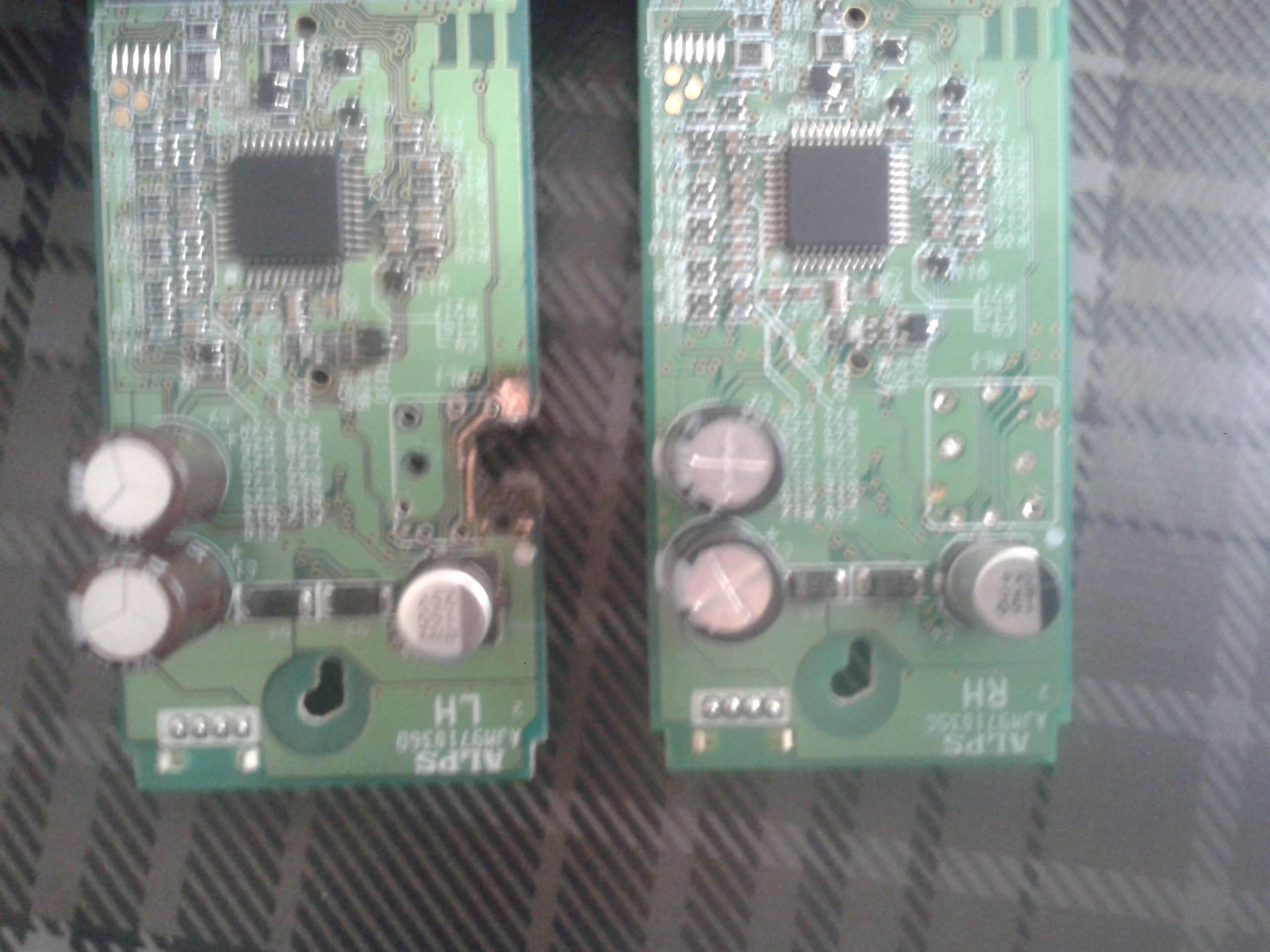

Janusz możesz wykorzystać z angola prawie całą płytę.puść fotkę prześledzę A zwróć uwagę iż ja wykorzystałem z angola wzór odtworzenia ścieżek 3fota LH RH

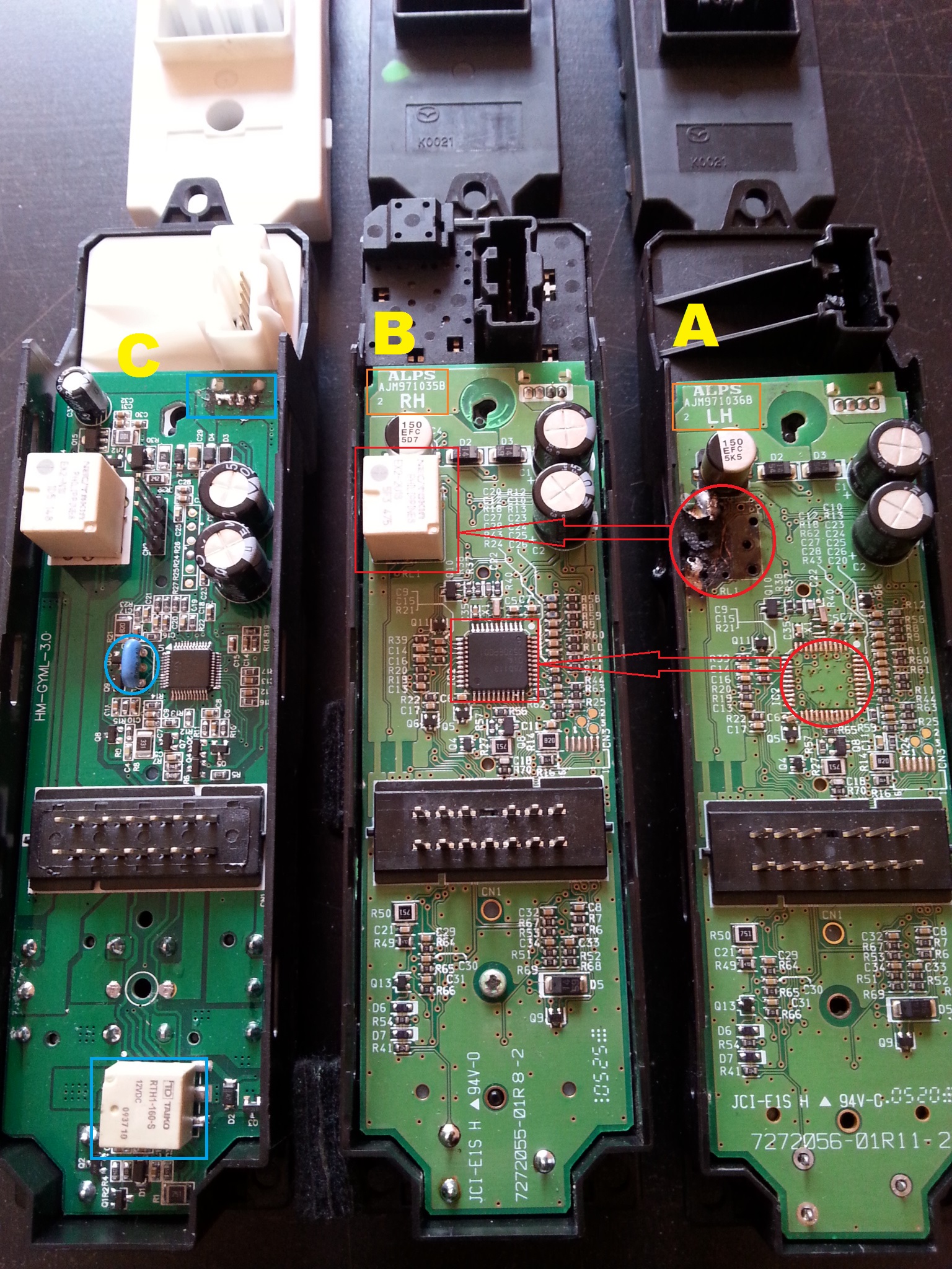

W związku z tym, że nadchodzi wiosna, a ja nadal nie rozwiązałem swojego problemu z szybami, co mnie już bardzo irytuje, pokaże Wam swoje panele- a mam ich już 3 sztuki:
A- stary panel, który został zalany wodą, w wyniku czego została upalona część płytki (uszkodzone części zaznaczone na czerwono).
B- panel sterowania, który kupiłem (40 zł) ale okazał się od "anglika" (różnice w opisie na płytce oznaczone na pomarańczowo – LH-kierownica z lewej, RH- kierownica z prawej). Przelutowano cały układ scalony oraz ten biały przekaźnik ze starego upalonego do tego "anglika" (zaznaczone na czerwono), ale to oczywiście nie przyniosło żadnego efektu. Zakupiłem więc kolejny panel sterowania, na stronie AliExpress (i to chyba kolejny mój błąd).
C- nowy (160 zł) panel świeży, nie uszkodzony, ale również nie działający- jak go otworzyłem, okazało się że płytka dość różni się od poprzednich (najbardziej widoczne różnice zaznaczyłem na niebiesko). Spotkał się ktoś kiedyś z taką płytką?? Wie ktoś dlaczego nie działa w mojej mazdzie? A może to jest wersja od jakiegoś amerykańca? Czyżby pozostał mi zakup oryginalnego za 400 zł?? <płacze>
Muszę jak najszybciej rozwiązać problem z szybami- pomoże ktoś, coś?? Może uda się coś wykombinować z tej płytki "C"??

Postprzez airbob » 21 mar 2016, 00:55
Po pobieżnej analizie płytek EU i UK od razu znalazłem kilka różnic w obsadzeniu elementami oraz w ich rozmieszczeniu. Pewnie przełożony procesor mając inny program w którym są przypisane funkcje do odpowiednich jego wyprowadzeń nie może się odnaleźć na innym modelu płytki i nie działa poprawnie.
Co do płytki a Ali.. to może być jakaś nowsza wersja (mniejszy procesor) albo jakieś chińskie opracowanie jako zamiennik. Patrząc po ilości nadruków oraz braku symbolu jakiegokolwiek producenta skłaniam się do tego że to zamiennik.
Moim zdaniem rzeźbisz w g..., posztukuj te popalone ścieżki w swoim sterowniku i uruchom aby działało. Potrafiłeś przełożyć procesor to i z resztą sobie poradzisz.
Popraw tylko zdmuchnięte elementy na płytce (kwarc X1 i C6)
Czy przypadkiem nogi 31 i 32 procesora nie są zwarte ?
Jeśli masz ciśnienie aby docelowa płytka była nieuszkodzona to dopiero jak uruchomisz stary sterownik to możesz pomyśleć o przystosowywaniu/przekładaniu elementów innej wersji sterownika.

Krzychu ale dałeś plamę jednym słowem. Ja już około 20 sztuk odbudowałem i za każdym razem działają
