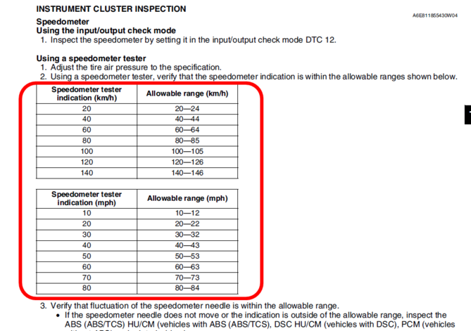

Postprzez Wojtek » 13 lip 2012, 21:46
ja jeszcze dodam, ze "przeklamanie" jest dozwolone od 0 do (chyba) 6 km/h...
wszystko ponad te wartosci jest (powinno byc traktowane) jako uszkodzenie zegarow...

Postprzez Wojtek » 16 lip 2012, 14:46
bilek napisał(a):
Wujtek napisał(a): ...ja jeszcze dodam, ze "przeklamanie" jest dozwolone od 0 do (chyba) 6 km/h...
mało prawdopodobne by tak podana była wartość. przekłamanie dozwolone może być wyrażone w procentach. np: 10% czyli przy 30km/h o 3km/h a przy 100km/h o 10km/h.
czyzby to sa procenty?
Posty: 17524 (110/485)
Postprzez bilek » 16 lip 2012, 15:42
Wojtek napisał(a):
nie wiem co załączasz więc ciężko mi się odnieść do tego.
ale co to jest według ciebie? stała wartość od 0 do (chyba) 6? a dla 160 do (chyba) 7 a dla 250 do (chyba) 11?
a może po prostu producent samochodu (bo zakładam, że to wytyczne serwisowe jakiegoś modelu) przeprowadził testy i dla każdej prędkości różnice wskazań mieściły mu się w tych granicach. i to są procentowe granice, ja tylko nie pomyślałem o tym, że w elektronicznych licznikach błędy wskazań nie muszą rosnąć proporcjonalnie do wzrostu prędkości, a co za tym idzie nie jest to jedna stała wartość procentowa.
Od: 6 paź 2011, 14:09
Posty: 51 (0/1)
Auto: Mazda 6 GH 2.0 MZR Kirei
Postprzez Wojtek » 16 lip 2012, 15:49
bilek napisał(a):że w elektronicznych licznikach błędy wskazań nie muszą rosnąć proporcjonalnie do wzrostu prędkości.
dokladnie... dlatego sa takie, a nie inne wytyczne dla ASO... i na tej podstawie decyduja czy nalezy wymienic zegary czy nie ;)
i o to chyba autorowi watku chodzilo... czyli kiedy juz przeklamanie jest nie do przyjecia ;)
