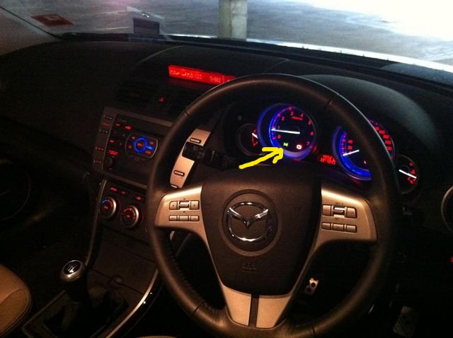

koledzy... mozna prosic o zdjecia zegarow z ta kontrolka?

Krzychu a mozesz zrobic zdjecie, gdzie ta kontrolka jest ??
Ja u siebie jej nie mam (lub nie jest aktywna) a warto by takowa miec :D
Jak bede wiedzial gdzie jej szukac, to postaram sie ja uaktywnic ;)

Postprzez chmooreck » 18 cze 2012, 11:24
zdjęcie
kontrolka, zdjęcie zapożyczone z internetu

Postprzez zielony110 » 18 cze 2012, 11:26
chmooreck napisał(a):zdjęcie
dzieki chmooreck <spoko>
Teraz pytanie, czy wystepuje ona we wszystkich wersjach, czy tylko w sportach (jak na zdjeciu) ??

Postprzez glowasiek » 18 cze 2012, 11:27
Wczesniej (przed przerobieniem modulu swiatel) w/w kontrolka swiecila sie u mnie zawsze oprocz pozycji AUTO, w jej przypadku zapalala sie tylko o zmierzchu mimo iz swiatla palily sie non toper .... teraz pali sie jedynie gdy xenony daja po oczach (sprawdze dzisiaj czy pali sie rowniez gdy mam wlaczone tylko postojowki:) Wydaje mi sie, ze powinna ona byc w kazdej GyHy niezaleznie od wersji zeby sygnalizowac uzytkownikowi wlaczone swiatla (ale moge sie mylic)

Postprzez chmooreck » 18 cze 2012, 11:28
TOP ma, zegary jak w sporcie.

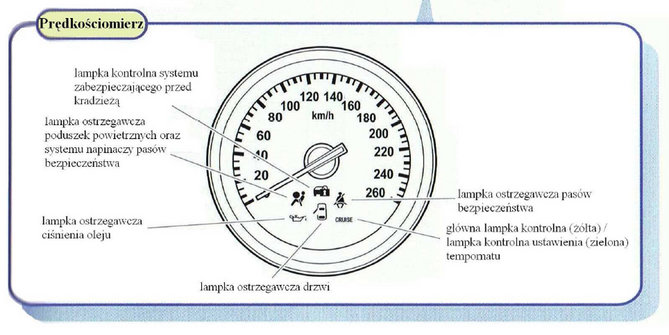

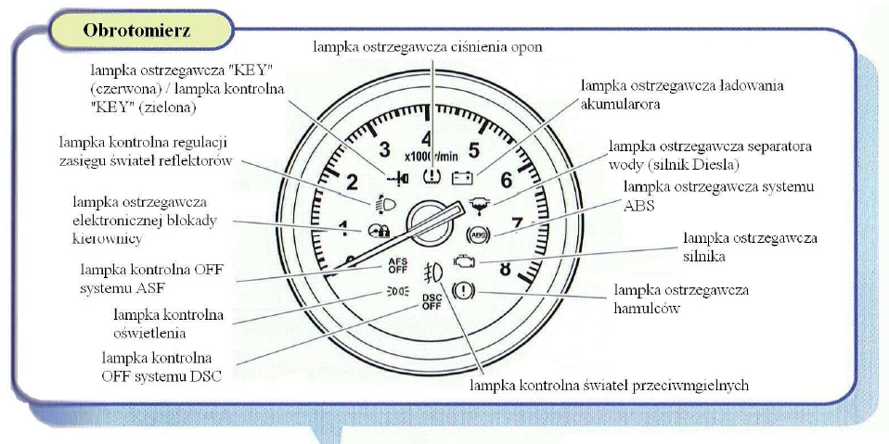

Postprzez glowasiek » 18 cze 2012, 19:14
dla potomnych
Od: 19 cze 2010, 21:36
Posty: 1675 (3/6)
