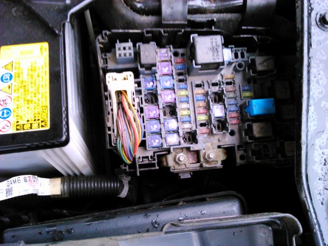

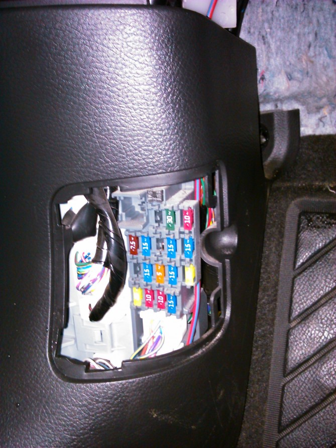

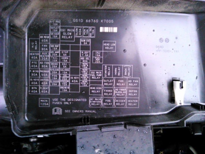

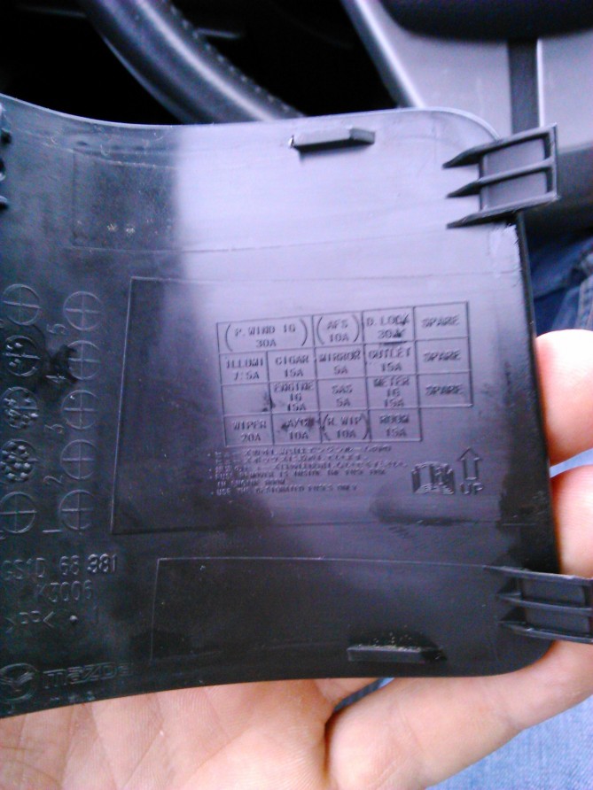

Tymczasem lecę ofotografować bezpieczniki
Słabe te fotki wyszły coś
heheh... ładne masz te puszki z bezpiecznikami, ale ręce bardzo się Tobie trzęsą
Zaczynamy...

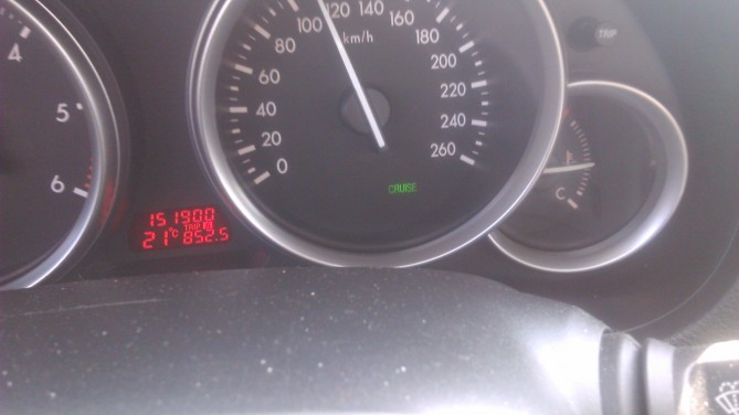

jupi
Udało się uruchomić uparciucha. Dokonano tego w Mazda Auto Wache w Poznaniu.
Okazało się, że po podpięciu sprzętu serwisowego nie ma opcji nigdzie aktywacji tempomatu :/
W sofcie sterownika nie było to ujęte.
Jednakże chyba widząc jak bardzo mi zależy zaproponowano mi próbę wgrania wsadu od innej M6 z klimą ręczną i z tempomatem- cudem udało się takie coś odszukać. Operacja trwała 40 minut.
Czekałem trochę z sercem w gardle, bo poinformowano mnie , że robimy to na moją odpowiedzialność. Teoretycznie powinna być możliwość w razie niepowodzenia wgrania mojego wsadu , ale zawsze istnieje ryzyko, uwalenia sterownika.
