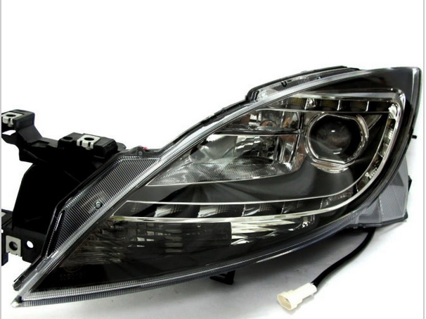

Pojawiają się już nieźle wykonane lampy :)
jeszcze nie mają homologacji, ale pewnie już niedługo ją zdobędą <faja>
lub rozwiązania... bardziej tradycyjne :)

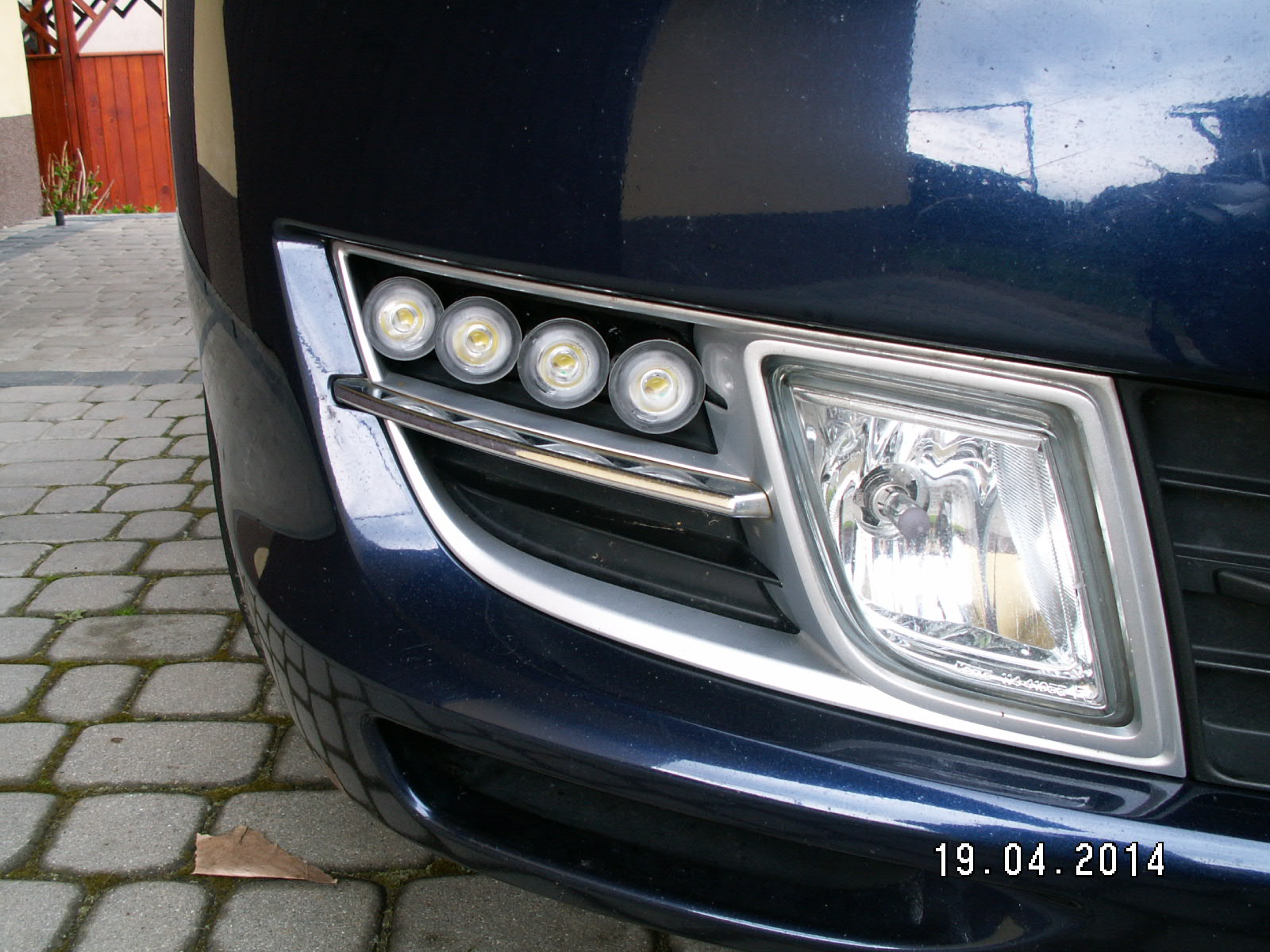

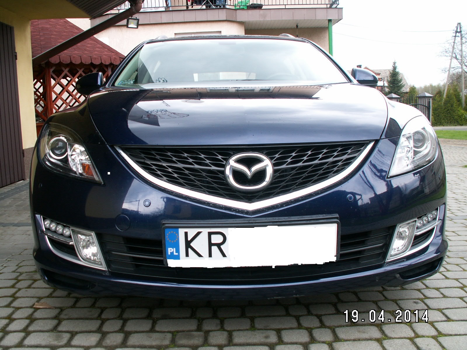

Witam Wszystkich,
A ja właśnie zamontowałem światła w ten sposób. Są to NSSC DRL 502HP, już opisywane na tym forum. Trochę mi z tym zeszło gdyż musiałem dorobić specjalne oprawki na nie ale efekt jest taki jaki sobie na początku tego projektu założyłem.

Postprzez Wojtek » 21 kwi 2014, 10:48
Efekt –> bomba! <spoko>

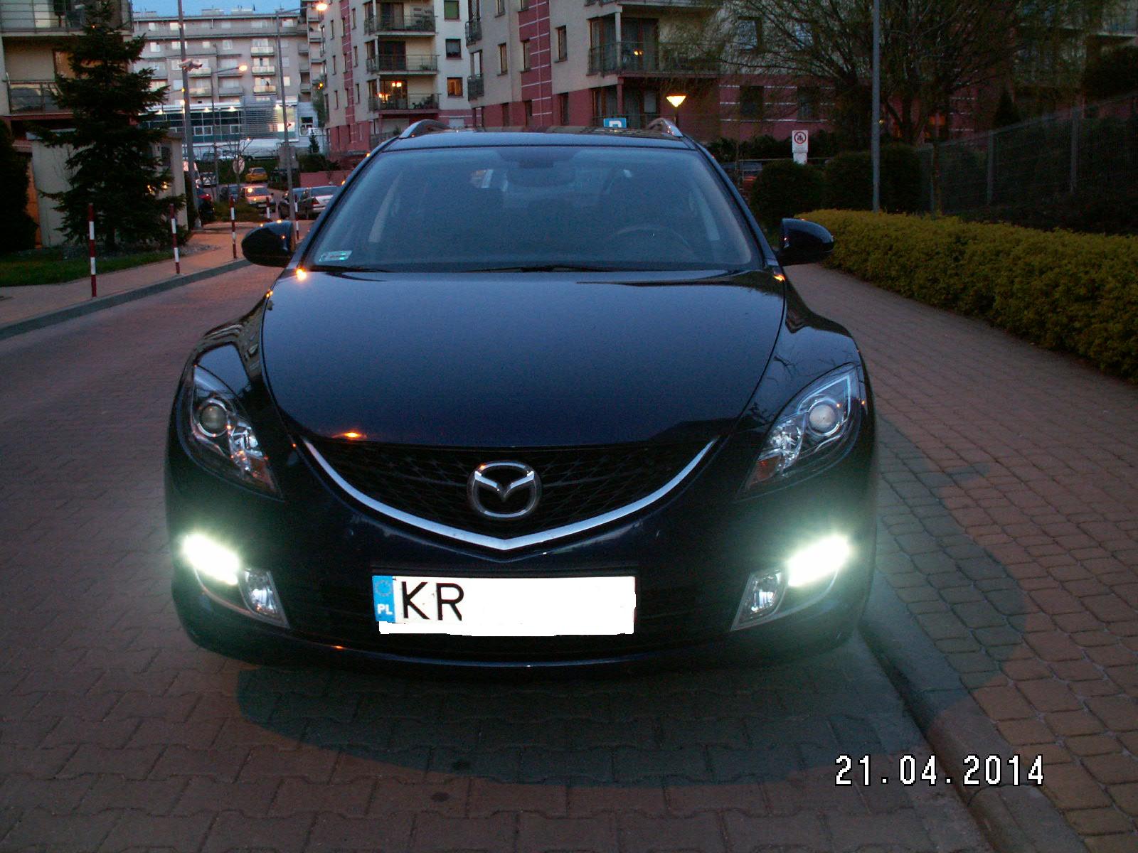

Postprzez bodek71 » 21 kwi 2014, 19:31
W działaniu wygląda to mniej więcej tak ale zdjęcie nie do końca oddaje efekt w rzeczywistości, na żywo wg mnie prezentuje się dużo lepiej.

Postprzez matthies » 21 kwi 2014, 21:27
wg mnie bardzo elegancko. Niemal jak z fabryki <spoko>
Od: 10 cze 2012, 17:04
Postprzez Wojtek » 21 kwi 2014, 21:44
dokładnie, jak z fabryki ;)

Postprzez bodek71 » 31 sie 2015, 07:59
Sorry, że tak pożno odpowiadam ale dawno do tego postu nie zaglądałem a nie pamiętam żebym dostał maila powiadamiającego o tym pytaniu.
Odnośnie tych oprawek do świateł to wykonałem to z aluminiowych rur i aluminiowej 3mm blachy, później to wszystko zostało pospawane i pomalowane proszkowo na czarny kolor, kosztowąło to trochę pracy bo te wszystkie rury trzeba było odpowiednio przyciąć i wyprofilować. Do tego musiałem zmodyfikować – wyciąć górną część tej maskownicy. Oprawki są przymocowane za pomocą tych samych śrub które mocują maskownice. Oczywiście do tego trzeba zdemontować zderzak. Mam gdzieś pewnie jeszcze rysunki w Autocadzie tych oprawek, mogę je podesłać na prywatnego maila, jeżeli oczywiście sprawa jest aktualna.

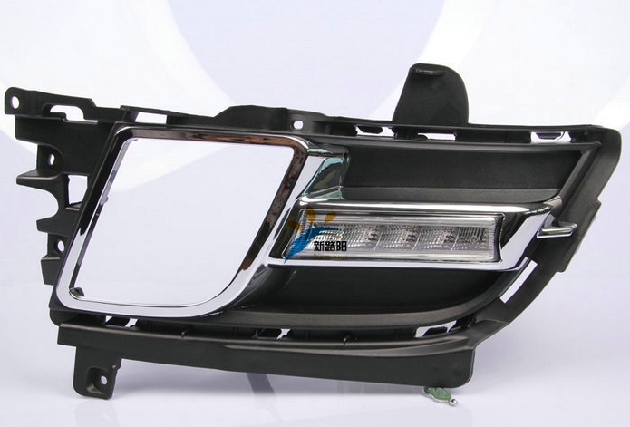

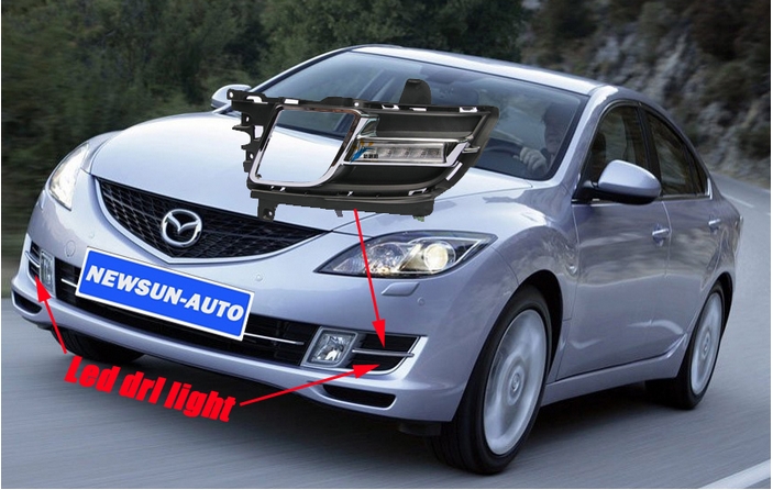

Postprzez simonmanio » 22 mar 2016, 18:28
Co myślicie o czymś takim to jest opcja poliftowa.

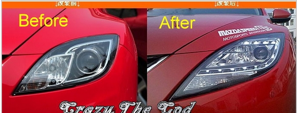

Ma to ktoś jak to wygląda na żywo jakieś opinie ?
http://www.aliexpress.com/item/Car-styl ... ff0173a885
Od: 14 lip 2013, 22:25
Posty: 5
Postprzez Mandey » 9 kwi 2016, 04:37
Jeszcze znalazłem takie:
http://www.aliexpress.com/item/1-Pair-C ... 3ccede5923
Różnica w cenie jest znaczna, ale jak rzeczywiście są lepsze od tych co pokazał kolega powyżej, może warto zainwestować?
