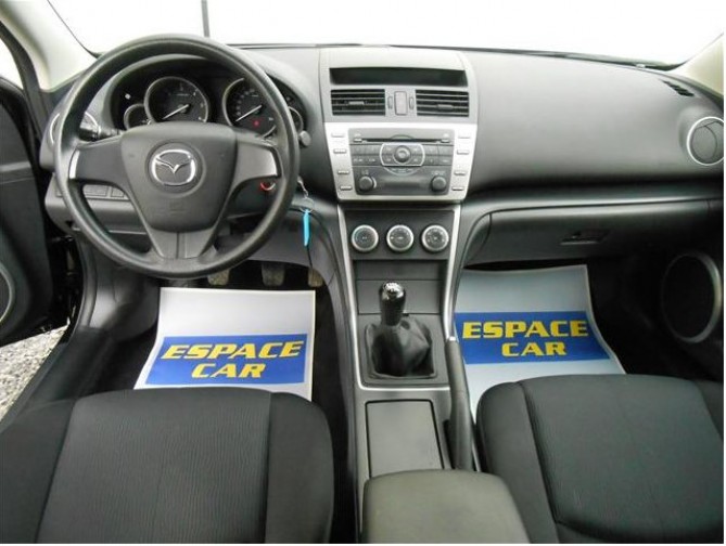

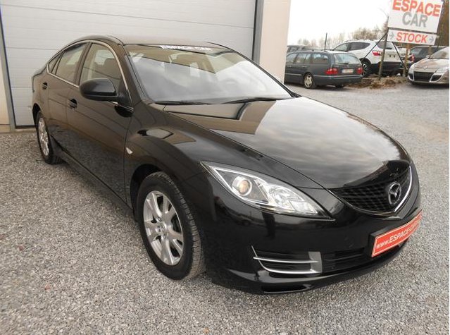

Na na kierownicy nie posiadam zadnych przyciskow, czy to oznacza ze nie ma komputera pokładowego?
Od: 11 lut 2014, 16:19
Posty: 15
Auto: Mazda 6 GH
Postprzez Sebal » 11 lut 2014, 19:14
aliennekk napisał(a):Na na kierownicy nie posiadam zadnych przyciskow, czy to oznacza ze nie ma komputera pokładowego?
ANO. Swoją drogą nie wiedziałem że były takie wersję , które nawet strowania radiem nie mają na kierownicy. Klimatyzacje masz ręczną czy automatyczną?

Postprzez aliennekk » 11 lut 2014, 19:21
Ani jednego przycisku nie mam. Klima reczna.
Posty: 15
Auto: Mazda 6 GH
Postprzez rumpek » 11 lut 2014, 19:55
OOOO to masz pakiet bida, gdzieś czytałem o takich mazdach i chyba nic nie da sie zrobić

Postprzez aliennekk » 11 lut 2014, 20:04
Jutro zrobie to sie z Wami podziele...hmm to ta nazwa exclusive ma sie nijak do tego co ma w srodku...
Posty: 15
Auto: Mazda 6 GH
Postprzez Sebal » 11 lut 2014, 20:27
aliennekk napisał(a):Jutro zrobie to sie z Wami podziele...hmm to ta nazwa exclusive ma sie nijak do tego co ma w srodku...
to nie jest przypadkiem wersja z USA? Wydawało mi się że w Europie nie występowały szóstki z ręczną klimatyzacją.

Postprzez Marianek » 11 lut 2014, 21:28
Występowały, są to podstawowe wersje, klima manualna, kola 16, brak komputera, brak przeciwmgielnych, brak sterowania na kierownicy, radio bez zmieniarki, brak kontrolki zapiętych pasów pasażerów.

Postprzez aliennekk » 11 lut 2014, 21:37
I to jest ciekawe bo tak kontrolka zapietych pasów jest, znieniarka również ...W wersji wpisana jest jaki exclusive ...

Postprzez Sebal » 11 lut 2014, 22:07
aliennekk napisał(a):I to jest ciekawe bo tak kontrolka zapietych pasów jest, znieniarka również ...W wersji wpisana jest jaki exclusive ...
Wysłane z mojego HTC One S przy użyciu Tapatalka
A może Ci "ktoś" kierownice podmienił?
