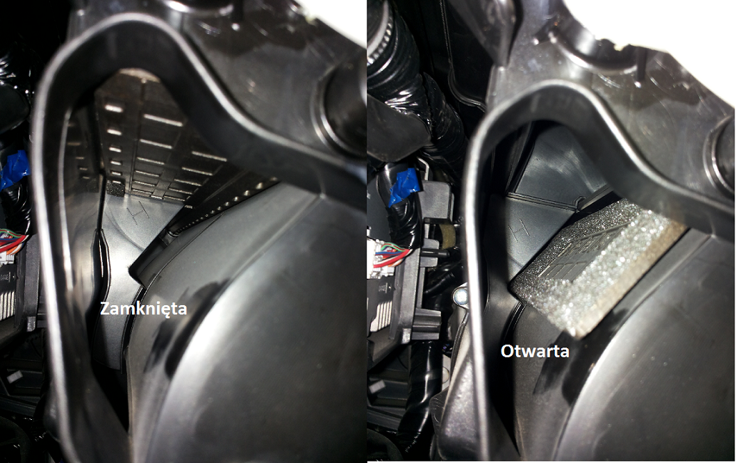

@ciempas – mała rada, może pomoże. Musisz zgasić samochód na włączonej klimie inaczej klapka przymyka dostęp do parownika i nie ma co psikać przez tą szparę po zdjęciu kolanka.

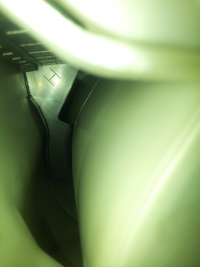

dumdum, wlewać środek dezynfekujący w ten otwór na zdjęciu po prawej od metalowego elementu z literą H? klapka jest podniesiona, na górze zdjęcia.

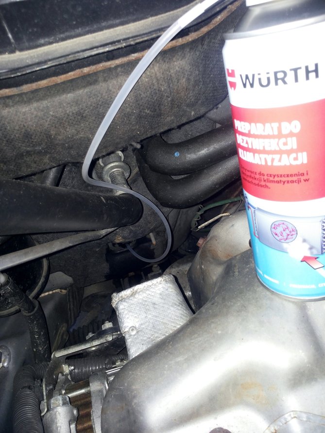

Dziś przy okazji wymiany filtra kabinowego, postanowiłem zgłębić temat czyszczenia parownika od klimy. Po wyjęciu schowka, polecam zdemontowanie dolnej osłony – nad nogami pasażera. Białe kolanko nawiewu trzyma się na trzech zatrzaskach. Najpierw kolanko odciągam do siebie – ułatwia to wypięcie pierwszego widocznego zatrzasku – nr 1. Drugi z dołu wypinam przy pomocy śrubokrętu. Trzeci puści sam, jak delikatnie poruszamy kolankiem. Choć za kolejnym razem kolanko schodziło już naprawdę łatwo, nie trzeba było zdejmować dolnej osłony.

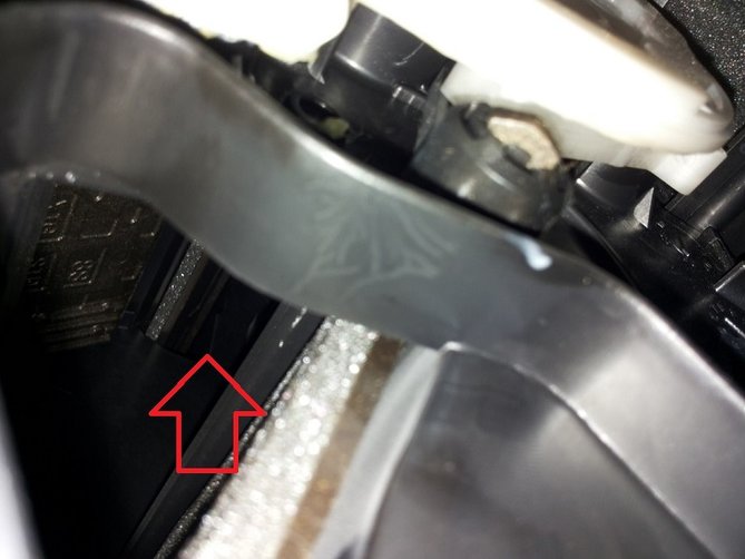

To co pokazuje kolega TWR, to przegroda nawiewu na nogi kierowca – pasażer. Na jego zdjęciu klapka nawiewu jest zamknięta. Po skierowaniu nawiewu na nogi, otwiera się ona udostępniając kolejną komorę. W miejscu zaznaczonym strzałką wkładamy wężyk i aplikujemy środek do dezynfekcji klimatyzacji ruszając rurką we wszystkich kierunkach. Ja użyłem środka do dezynfekcji klimatyzacji f-my Wurtch. Po jego użyciu środek wycieka przez dyszę służącą do odprowadzania wody. Producent w instrukcji wskazuje, aby wężyk włożyć właśnie w ten otwór. Podczas sprawdzania tej metody, z metrowej rurki udało mi się włożyć jakieś 33 cm. Prawdopodobnie podczas aplikowania środka rurkę trzeba wkładać i wyciągać. Puszka starcza na dwie dezynfekcję, więc następnym razem spróbuję wpryskać środek przez ten otwór.
Nie wiem, jak Ci się udało zrobić tam zdjęcia, żeby widoczny był ten otwór, ja nie umiem, i sam nic tam nie dojrzałem... Może masz inną wersję mazdy, nie widzę w tapatalku, bo u mnie i kolory plastików i innych elementów są inne, może coś jeszcze się różni...
W każdym razie korzystając z Twojego opisu wstrzyknąłem na ślepo piankę i tym razem wyleciała rurką do skroplin, więc chyba się udało, przynajmniej w okolice parownika. podziękował.
