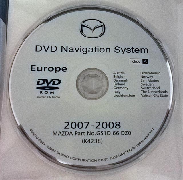

white5 napisał(a):Mam problem z uruchomieniem nawigacji po odłączeniu i ponownym podpięciu aku. Nawigacja oryginalna, madzia 2008 poliftowa. Pojawił się oczywiście komunikat " Program cannot be read please consult to a dealer", a po włożeniu oryginalnej płyty A lub B, napęd chwile "cyka" i wywala płyte.
Szanowni Koledzy, macie jakieś pomysły, jak odpalić tą płytę?

Kolego nie każda nagrywarka ci to ogarnie,musisz mieć możliwość zmiany booktype,a nie wszystkie to obsługują.Nagrywałem te mapy do Freelandera 2 i też działają.A więc krótko:
1.Płyta najlepiej Verbatim DL
2.Program imgburn ,wybrać swoją nagrywarkę i zmienić booktype dla płyt DL na DVD ROM
3.Nagrać z możliwie najmniejszą prędkością.
Czesto zdarza się ,że lasery w czytnikach są brudne i nie dają rady odczytać płyt ,wtedy najlepiej czyszczenie mechaniczne soczewki za pomocą izopropanolu.
Pozdro.

Panowie wielkie dzięki za informacje dotyczące płyty A po odpięciu klem – wszystko działa jak należy.
Posiadam oryginalną płytę (załącznik) – jakby ktoś potrzebował do odblokowania to zapraszam do Krakowa
