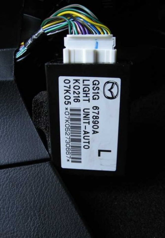

Postprzez nfrk » 20 mar 2014, 22:55
Witam, mam do was pytanie, czy ten moduł z fotki jest wersją skandynawską? , oraz czy można jakoś rozpoznać wzrokowo wersję skandynawską od nie skandynawskiej ??? pozdrawiam

Postprzez Wojtek » 20 mar 2014, 23:13
po numerze na module...
czytamy temat, a później pytamy :P
glowasiek napisał(a):Ogolnie sa 4 rozne przekazniki wiec trzeba wiedziec, ktory zamowic
Poprawne opisy modułów świateł:
GS1D-67-890A UNIT,AUTO LIGHT (W/O AUTO HEAD LAMP>W/O RUNNING LAMP)
GS1E-67-890A UNIT,AUTO LIGHT (W/AUTO HEAD LAMP>W/O RUNNING LAMP)
GS1F-67-890A UNIT,AUTO LIGHT (W/O AUTO HEAD LAMP>W/RUNNING LAMP)
GS1G-67-890A UNIT,AUTO LIGHT (W/AUTO HEAD LAMP>W/RUNNING LAMP)
Gdzie:
– w/o – oznacza "bez"
-w/ – oznacza "z"
Posty: 17524 (110/485)
Postprzez tomork » 25 kwi 2014, 09:47
A jak "czytać" tez oznaczenia? bo nie wiem jak rozkodować by działało z AUTO a nie było tego "wynalazku" z ciągłym świeceniem lamp.
tomork
Postprzez roy130 » 25 kwi 2014, 11:20
To potrzebujesz GS1E67890A. Ja dopiero co zmieniłem. Teraz światła świecą kiedy potrzeba :)
