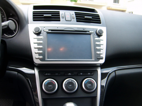

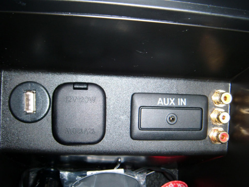

Postprzez piotrek0077 » 15 cze 2011, 20:34
Tak jak obiecałem stacja po montażu oraz zmiany gniazd w podłokietniku.
Dzisiaj nakleiłem folię antyreflex 3M i powiem wam że warto, widać wszystko nawet w słoneczku!

Postprzez Kamil » 15 cze 2011, 20:45
piotrek szacuneczek. Bardzo fajnie wygląda ten podłokietnik. sam wszystko robiłeś? fachura, tez tak chce <spoko>
Kamil
Postprzez misiektoja » 15 cze 2011, 22:47
No rzeczywiscie fajnie wyprowadzone wyjscia do podlokietnika. Moze opisac jak to zrobiles, skad miales taka obwolutke na port USB etc.
