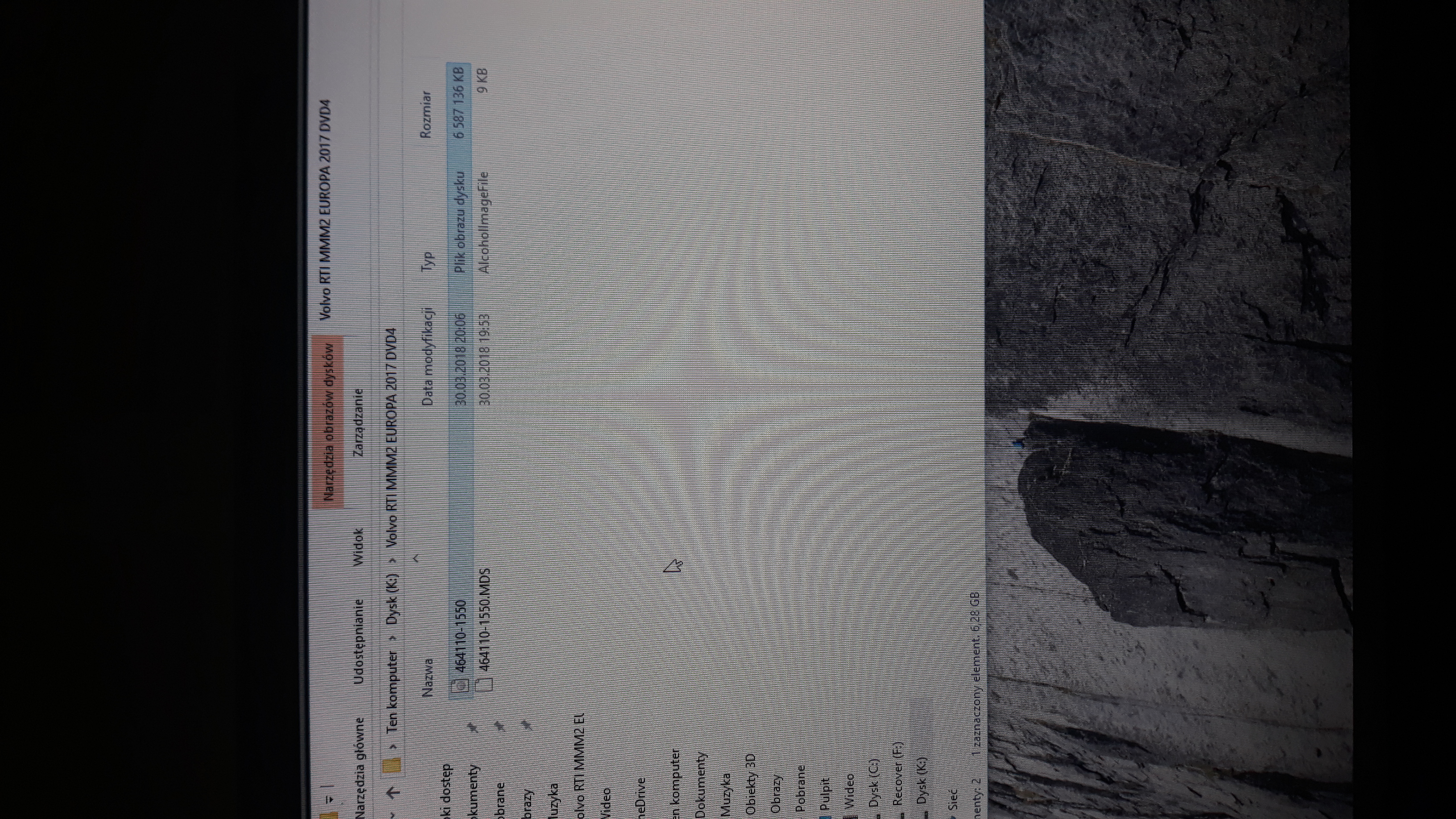

Jutro postaram się wrzucić fotkę tego pliku. Mam gh . Miałem pod ręką Esperanza. Nagrywałem na Nero i później na windowsowej.
Dopisano 9 lip 2018, 09:04:
To jest ten plik. Nie wiem tylko czy ten drugi tez ma sie znaleźć na płycie czy tylko ten pierwszy. Nagrywalem tylko obraz
