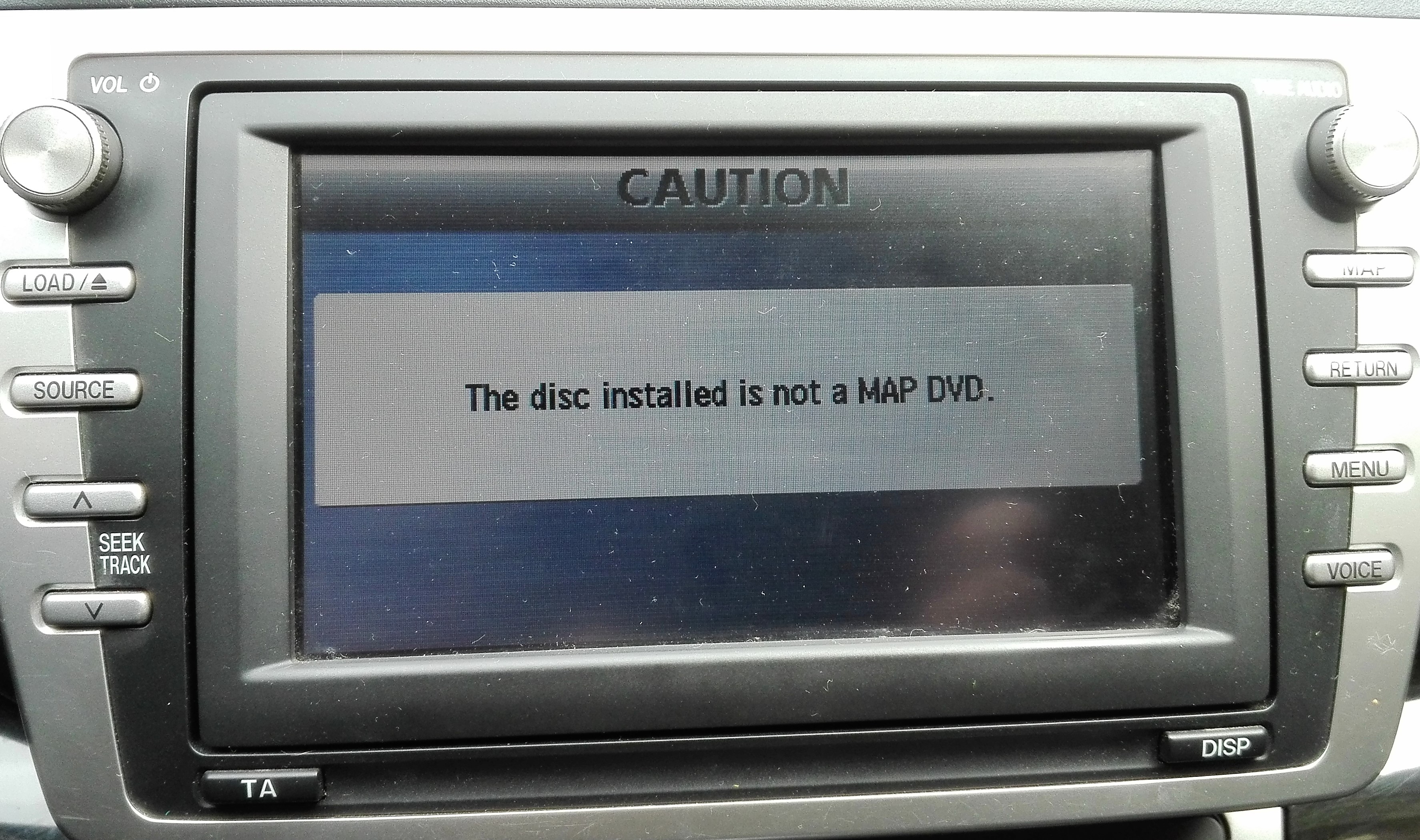

Przepraszam, za chwilę przerwy. Zrobiłem zdjęcie wyświetlacza po włożeniu płyty ze ściągniętymi mapami z Volvo. Czy macie może jakiś pomysł o co biega? Navi fabryczna działa z mapkami z 2009 roku wypalonymi na płytce. Radyjko z winda i zmieniarką.
Taki Komunikat

Postprzez maestro81 » 11 maja 2016, 12:54
wygląda jak niewłaściwa mapa – volvo?? – przecież masz mazdę <glupek2>

Postprzez katoda » 11 maja 2016, 14:56
Mapy z Volvo działają również w M6 GH, więc nie jest to nic dziwnego. @rporada: jaką dokładnie wersję ściągałeś? Jeżeli tegoroczne, to na 100% nie będą działać, bo są do innego typu nawigacji. Szukaj wersji MMM2, ostatnie są z 2014 i na 100% działają w naszych Mazdach.
Wypalanie standardowo z minimalną prędkością, ja używam do tego ImgBurn.
http://gpsunderground.com/forum/volvo/2 ... rsion.html

Postprzez rporada » 11 maja 2016, 17:15
Pobierane z tego linku... Czy miałbyś możliwość wypalić taka płytkę dla mnie? Oplace koszty.

Postprzez kacyk » 19 maja 2016, 23:18
katoda – a jest już nowsza mapa od 2014? Ta 2014 już jest lekko starawa :) .
rporada – mam w lapku wypalarkę duallayer i i tak nie poszło ( trzy płyty do wyrzucenia) dopiero na stacjonarnym kumpla poszło ( wypalanie 1,5h).

Postprzez rporada » 20 maja 2016, 13:35
@kacyk – dziś spróbowałem wypalić na innej stacjonarnej nagrywarce, niestety bez powodzenia. Nie udało się i tyle. Brak pomysłów.

Postprzez mnieteczek » 20 maja 2016, 17:20
Kolego nie każda nagrywarka ci to ogarnie,musisz mieć możliwość zmiany booktype,a nie wszystkie to obsługują.Nagrywałem te mapy do Freelandera 2 i też działają.A więc krótko:
1.Płyta najlepiej Verbatim DL
2.Program imgburn ,wybrać swoją nagrywarkę i zmienić booktype dla płyt DL na DVD ROM
3.Nagrać z możliwie najmniejszą prędkością.
Czesto zdarza się ,że lasery w czytnikach są brudne i nie dają rady odczytać płyt ,wtedy najlepiej czyszczenie mechaniczne soczewki za pomocą izopropanolu.
Pozdro.

Postprzez rporada » 21 maja 2016, 07:16
@mnieteczek poszło PW. Czytnik chyba jest ok. nagrałem mapkę z 2009 i odpala bez problemu. Dziękuję za sugestie i pomysł.

Postprzez rporada » 31 maja 2016, 08:06
@mnieteczek wszystko hula dzięki za wskazówki ;) i pomoc. :D

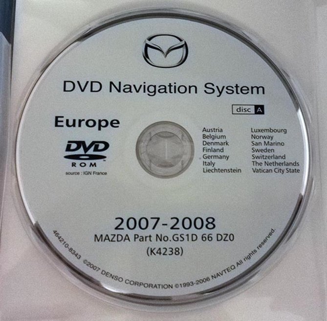

Postprzez maikero » 12 gru 2016, 20:56
Witam wszystkich,
Panowie wielkie dzięki za informacje dotyczące płyty A po odpięciu klem – wszystko działa jak należy.
Posiadam oryginalną płytę (załącznik) – jakby ktoś potrzebował do odblokowania to zapraszam do Krakowa ;)
Posiadam Mazdę 6 GH 2008 rok z nawigacją Denso oprogramowanie Navteq. Co do mapy to mam wgraną mapę z VOLVO RTI MMM2 2014 – DVD D i wszystko śmiga.
