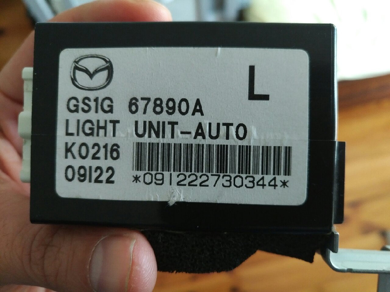

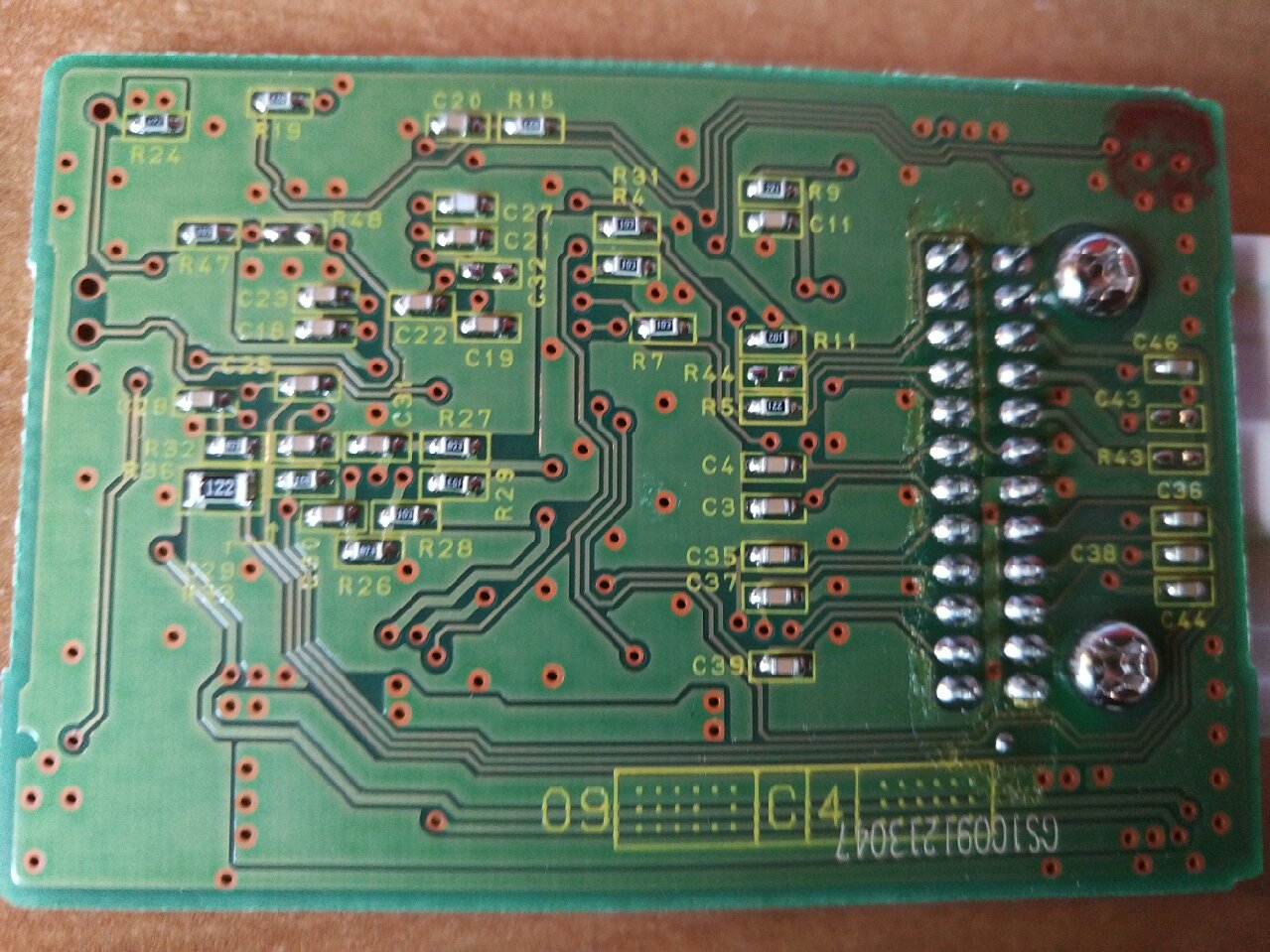

Postprzez Djuud » 13 mar 2019, 15:11
WItam,
odgrzeję trochę kotleta z przerobieniem modułu o oznaczeniu GS1G 67890A.
Zacząłem się zabierać dzisiaj za przerobienie mojego modułu świateł skandynawskich pod instalację świateł dziennych, ale mam mały problem..
kiedy wyciągnąłem układ scalony okazało się, że nie ma elementów, które trzeba usunąć (to tak jakby nie problem:) ), ale nie ma też elementów, które trzeba wylutować i przenieść w inne miejsce :/n
W załączeniu zdjęcia mojego modułu.
Wg instrukcji z rosyjskiego forum , numery modułu niby się zgadzają, ale elementy na scalku już nie. Czy ktoś mógłby coś podpowiedzieć w tym temacie?
Pozdro i dzięki
