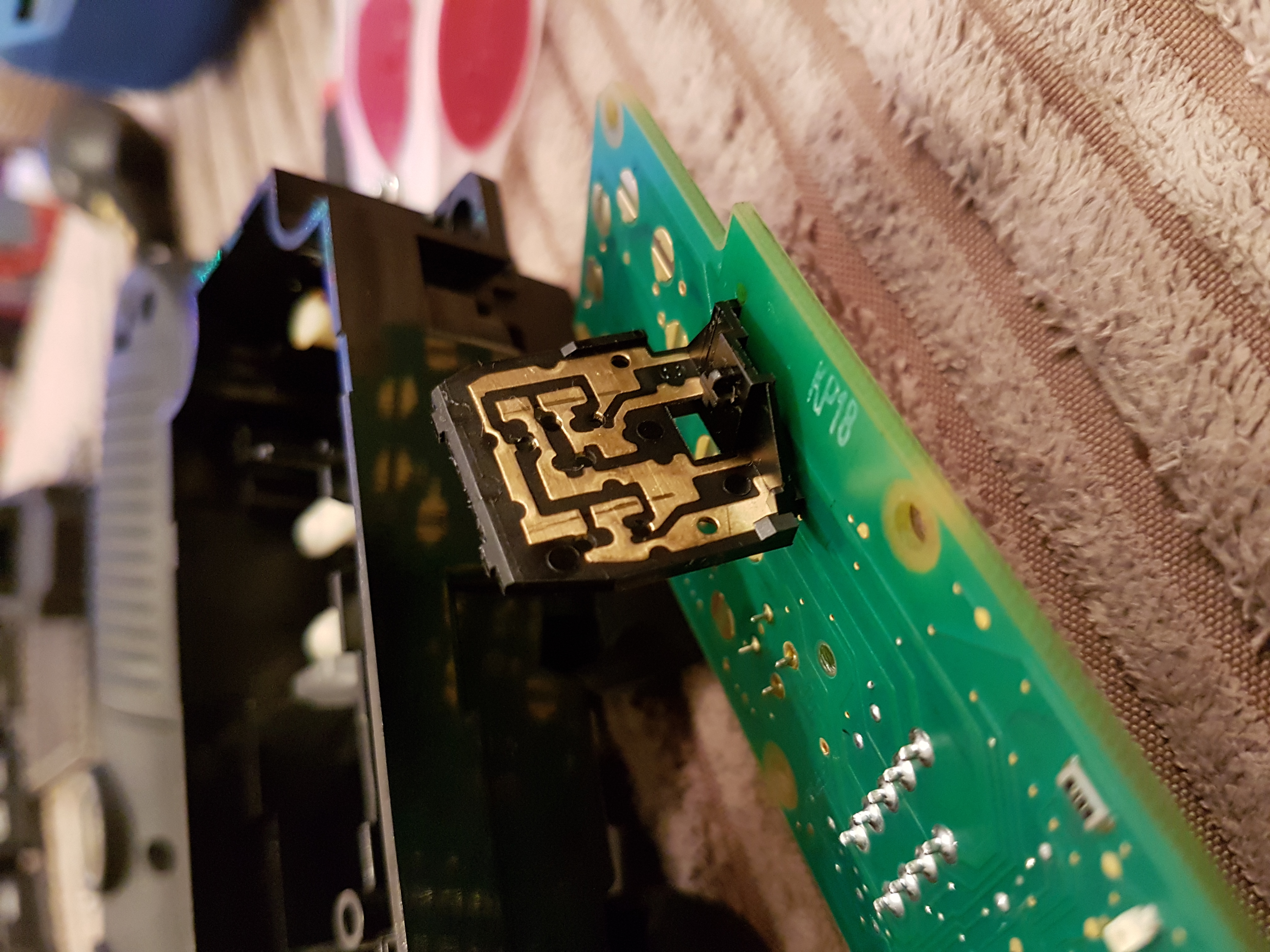

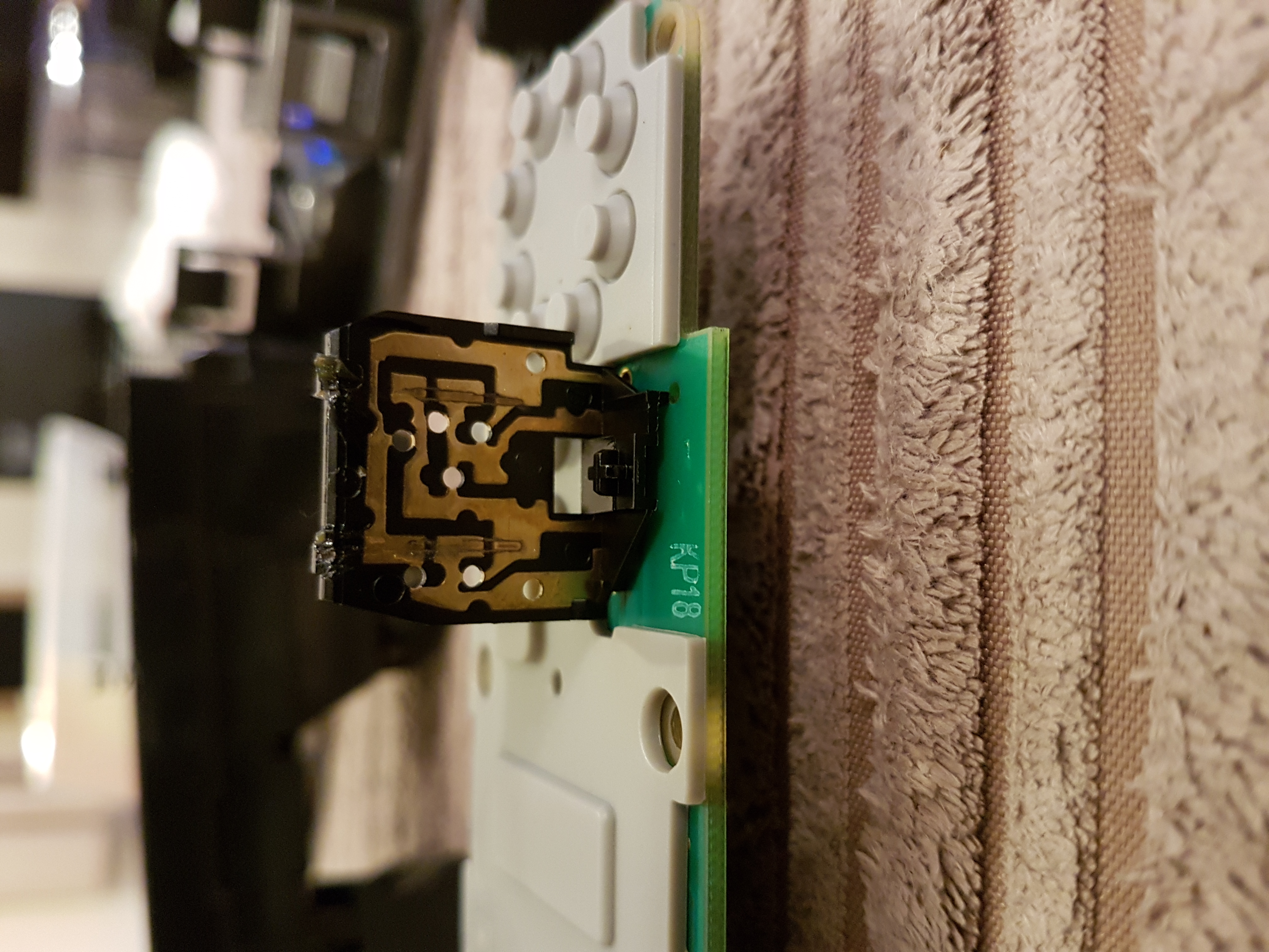

Postprzez boyazont » 29 gru 2017, 23:11
No ja wlasnie skladalem lusterka dzien w dzien przez ostatnie 5 lat i guzik do skladania lusterek najpierw zaczal dzialac sporadycznie jak chcial a pozniej padl.. cale szczescie ze lusterka byly otwarte!!
Wyciagnalalem dzisiaj ten panel ale nie widzialem zeby bylo z nim cos nie tak, nie widze zeby byl gdzies spalony, nadpalony itp itd.
Ma ktos moze jakis pomysl czy daloby sie go naprawic czy od razu uderzac w uzywke? moze nowy?
Tu w UK sa troche drogie po £160 :(
Jakies pomysly?

Postprzez Mandey » 31 gru 2017, 13:22
Ja miałem problem z przełącznikiem L/R sterowania lusterkami. Z racji tego, że jeździliśmy przez jakiś czas we dwoje jednym samochodem to stosunkowo często się z niego korzystało. I było dokładnie tak samo, jak u Ciebie, najpierw działał jak chciał, a później w ogóle przestał. Okazało się, że plastikowy element, który znajdował się pod przełącznikiem L/R po prostu się wytarł, przez co jego nóżki były krótsze i nie sięgały do płytki scalonej. Trochę porzeźbiłem i obeszło się bez wymiany. Może najpierw szukałbym przyczyny w mechanicznym działaniu przycisku?

Postprzez boyazont » 31 gru 2017, 15:41
Tez mi to przyszlo na mysl, problem w tym ze ta czarna plytka z miedzianymi stykami wsuwa sie do srodka tam gdzie jest ta sprezynka na zdjeciu i nie bardzo widac jak i co tam styka ze soba :(
Boje sie to bardziej rozebrac caly mechanizm przycisku do skladania lusterek bo juz moge tego nie poskladac.. wszystko teraz jednorazowego uzytku.
Przydalby sie WIELKI ELEKTRONIK! Sprobuje jeszcze raz rozebrac ten modul i pobawic sie w samochodzie czy moze cos pomoze :)

Postprzez Mandey » 31 gru 2017, 17:17
Nie mierzyłem akurat tego przycisku, ale mierzyłem ścieżki i piny ze sterowania lusterkami. Jeden z pinów będzie wejściem na płytkę i do tego przycisku, przycisk będzie zwierał obwód, a jeden z pinów będzie wyjściem na silniczki lusterek. Sprawdź który pin jest wejściem, który wyjściem i złóż cały przełącznik, a później sprawdź, czy przycisk faktycznie zamyka obwód. Kombinowałbym w ten sposób ;)

Postprzez boyazont » 31 sty 2018, 22:20
W zasadzie mialem pokombinowac ale dostalem tanio uzywany panel... zamienilem caly uklad scalony (cala zielona plytke) i lusterka dzialaja, wiec moze jakas sciezka byla nie halo albo ten element po ktorym chodzi blaszka od guzika gora dol cos nie stykal..
Nie mialem czasu sie juz bawic z tym panelem i ciesze sie tylko ze juz mam po problemie ale te panele sa trafione i tyle. Najlepiej uzywac ich sporadycznie :)
