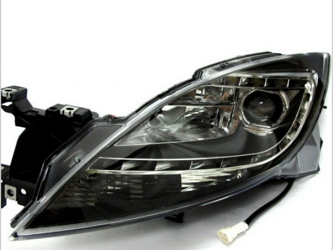

Pojawiają się już nieźle wykonane lampy
jeszcze nie mają homologacji, ale pewnie już niedługo ją zdobędą
lub rozwiązania... bardziej tradycyjne

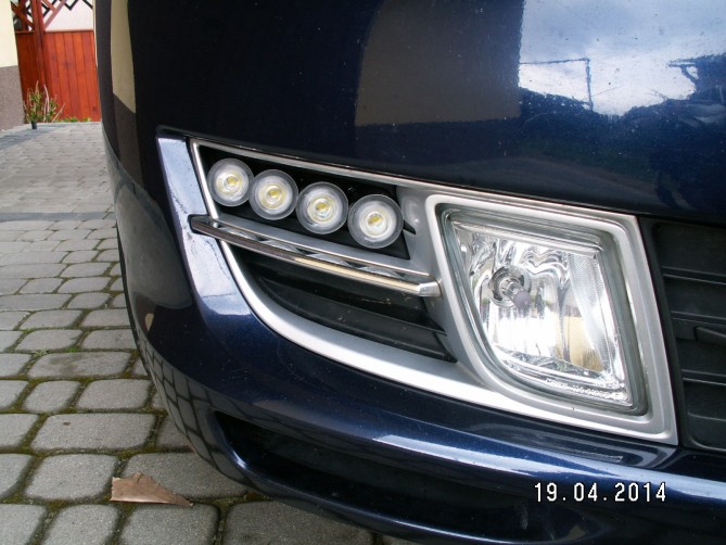

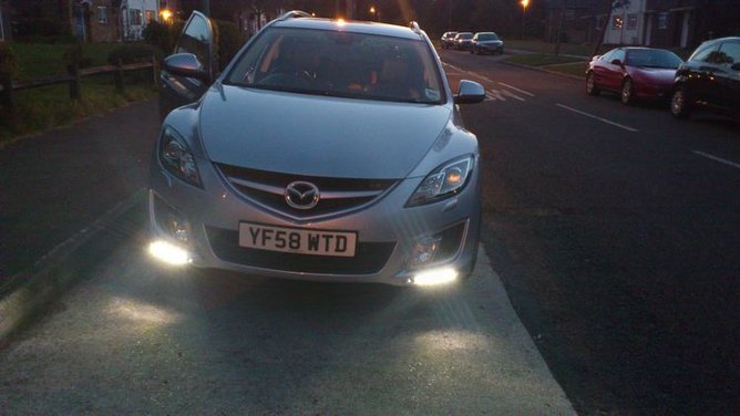

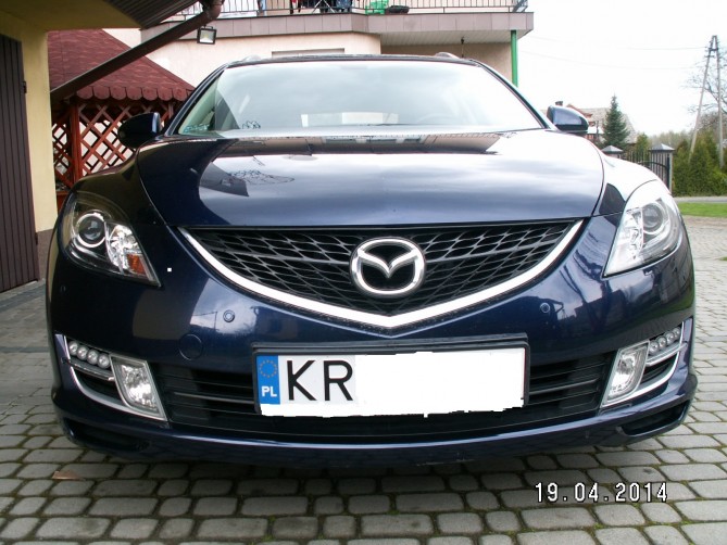

Witam Wszystkich,
A ja właśnie zamontowałem światła w ten sposób. Są to NSSC DRL 502HP, już opisywane na tym forum. Trochę mi z tym zeszło gdyż musiałem dorobić specjalne oprawki na nie ale efekt jest taki jaki sobie na początku tego projektu założyłem.

Cze wszystkim,
bodek71, z czego zrobiłeś te oprawki?

Sorry, że tak pożno odpowiadam ale dawno do tego postu nie zaglądałem a nie pamiętam żebym dostał maila powiadamiającego o tym pytaniu.
Odnośnie tych oprawek do świateł to wykonałem to z aluminiowych rur i aluminiowej 3mm blachy, później to wszystko zostało pospawane i pomalowane proszkowo na czarny kolor, kosztowąło to trochę pracy bo te wszystkie rury trzeba było odpowiednio przyciąć i wyprofilować. Do tego musiałem zmodyfikować – wyciąć górną część tej maskownicy. Oprawki są przymocowane za pomocą tych samych śrub które mocują maskownice. Oczywiście do tego trzeba zdemontować zderzak. Mam gdzieś pewnie jeszcze rysunki w Autocadzie tych oprawek, mogę je podesłać na prywatnego maila, jeżeli oczywiście sprawa jest aktualna.

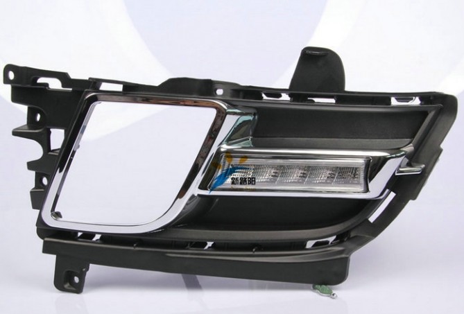

Co myślicie o czymś takim to jest opcja poliftowa.
Ma to ktoś jak to wygląda na żywo jakieś opinie ?
http://www.aliexpress.com/item/Car-styl ... ff0173a885
